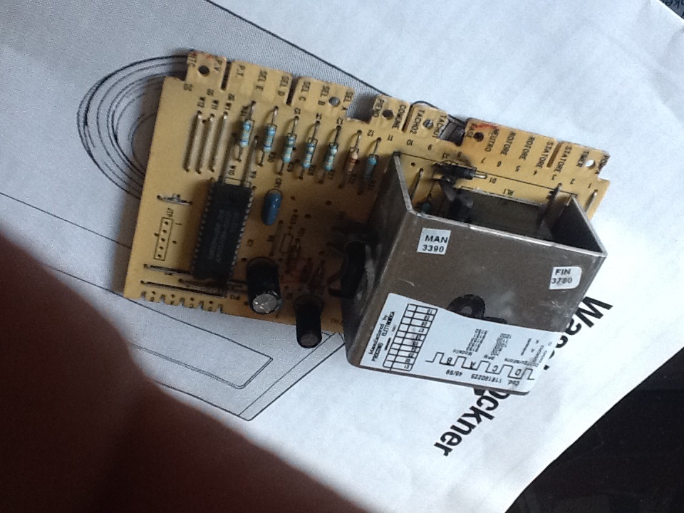

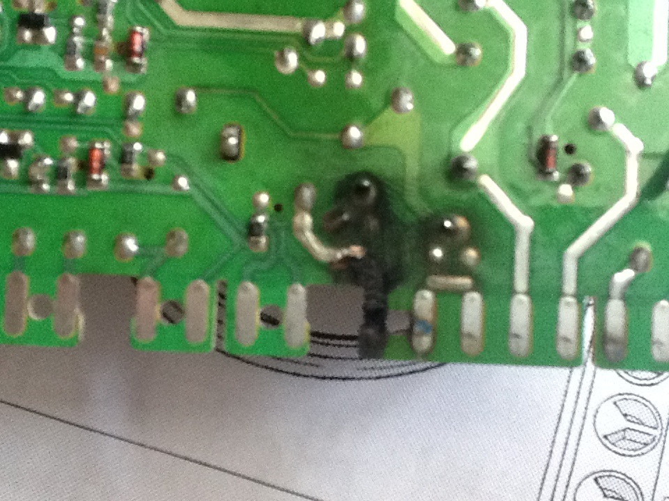

Hallo leute, Mein Waschtrocjner hat den Dienst quittiert. Ich denke ich weiß auch warum. Kann man diese Platine und vor allem den steckerpin wieder hinbekommen? Wenn ja, wie sieht es anschließend mit dem versicherungsschutz aus? Lg
Mhh, also ich glaube das hier ist kein Forum von Versicherungsvertretern. Ich vermute mal, dass man das wieder hinbiegen kann, wenn man die Diode austauscht, unter der es schwarz wurde.
Wenn Du die Ursache wirklich gefunden hast, Ja, das geht. Zunächst das verkohlte Zeugs runter und dann ein dünnes Stück Messingblech (oder Kupfer oder notfalls ein Stück Fischbüchse) mit Epoxy aufkleben. Danach die verkohlten Leiterbahnen wieder mit Draht verlegen. Aber wirklich alles was dunkler bals Braun ist abkratzen, denn die Kohle kann leiten! Habe ich schon gemacht und wirklich mit Konservendosenblech. Ich hatte nix anderes ;-) War auch irgendeine "Weisse Ware" Old-Papa PS: Was soll da versichert sein? Hast Du Angst, die Bude brennt mal ab und die finden diese Macke? Ansonsten, leg Dich ins Bett und hoffe, dass keine Lampe (oder Meteorit) runter kommt ;-) <Scherz!>
Schwarz ist iommer schlecht, denn schwarz ist Kohlenstoff und Kohlenstoff leitet. Also entferne erst mal das schwarze. Ist das nur oberflächlich und lässt sich beispielsweise mit einem Glasfaserpinsel wegbürsten, schau was drunter kaputt ist. Alle Leiterbahnen noch da und die Kontaktfläche noch nicht von der Platine abgelöst ? Glück gehabt, defektes Bauteil (eine Diode?) austauschen und gut is. Sind die Leiterbahnen ruiniert, musst du flicken. Vergiss es, dem Platinenrandsteckerkontakt eine neue Leiterbahn unterzuschieben. Finde besser eine Stelle auf der Platine an der du einen ausreichend dicken Draht anlöten kannst und bau einen extra Stecker dran zur Verbindung mit der einen (dann abgeschnittenen und mit EInzelstecker versehenen) Leitung des Platinenrandkontaktsteckers. Ist die Platine innerlich verkohlt, musst du den Teil wegschneiden. Bleibt dann von der Platine zu wenig übrig, brauchst du einen neue Platine. Es sollte nicht so schwer sein, diese einseitige Platine mit Hobbymitteln nachzumachen. Vielleicht findest du aber auch rpeiswert die Steuerplatine bei eBay. Wenn alles was defekt war (schwarz verkohlt, abgelöst) ersetzt ist durch etwas Ordentliches, ist es eine fachgerechte Reparatur und damit versicherungstechnisch in Ordnung. Leitest du Strom über abgelöste Leiterbahnen, hast Reste von Kohle auf der Platine, baust wackelig irgendwelche Dinge dran "ich hab den Platinenstecker von einer anderen Platine abgesägt, mit Sekundenkleber stumpf an Stelle des vorherigen Randkontakts an die Platine geklebt und mit einem Lötklecks an die Leiterbahn angeschlossen), war es nicht fachgerecht und im Schadensfall wirst du belangt.

@MaWin, bei den billigen Originalsteckkontakten (die mit Zinnklumpen bekleckerten Stellen am Rand ;-)) kann er auch gut mit einem kleinen Blechstreifen diesen Kontakt nachbilden. Natürlich muss vorher die Kohle runter (schrieb ich ja auch) und wenn dann noch Platine da ist, kann man auch kleben. Ansonsten halt raussägen und irgendeinen Ersatz rein. Aber ich vermute, der TS wort sich hier nicht mehr melden... ;-) Er wollte ja was "Versicherungsfestes" und wir kommen ihm mit Bastlerlösungen nach alter Väter Sitte ;-) Old-Papa
Jetzt bleibt aber auch noch die Frage ob die verkohlte Diode der Fehler war oder nur eine Folge eines noch unbekannten Fehlers.
Die abgefackelte Diode (oder weiß der Kuckuck was das wohl mal war) ist nicht Täter, sondern erstes Opfer. Da müßte man mal die Schaltung aufnehmen und schauen, was da eigentlich die Ursache gewesen ist. W.S.

Du solltest alles prüfen was an diesem Leiterzug dran hing. Bei mir ist das Triac gestoreben und hat den steuernden Controller gleich mitgenommen. Das Portpin war hinüber. Daher war die Steuerung Schrott.
