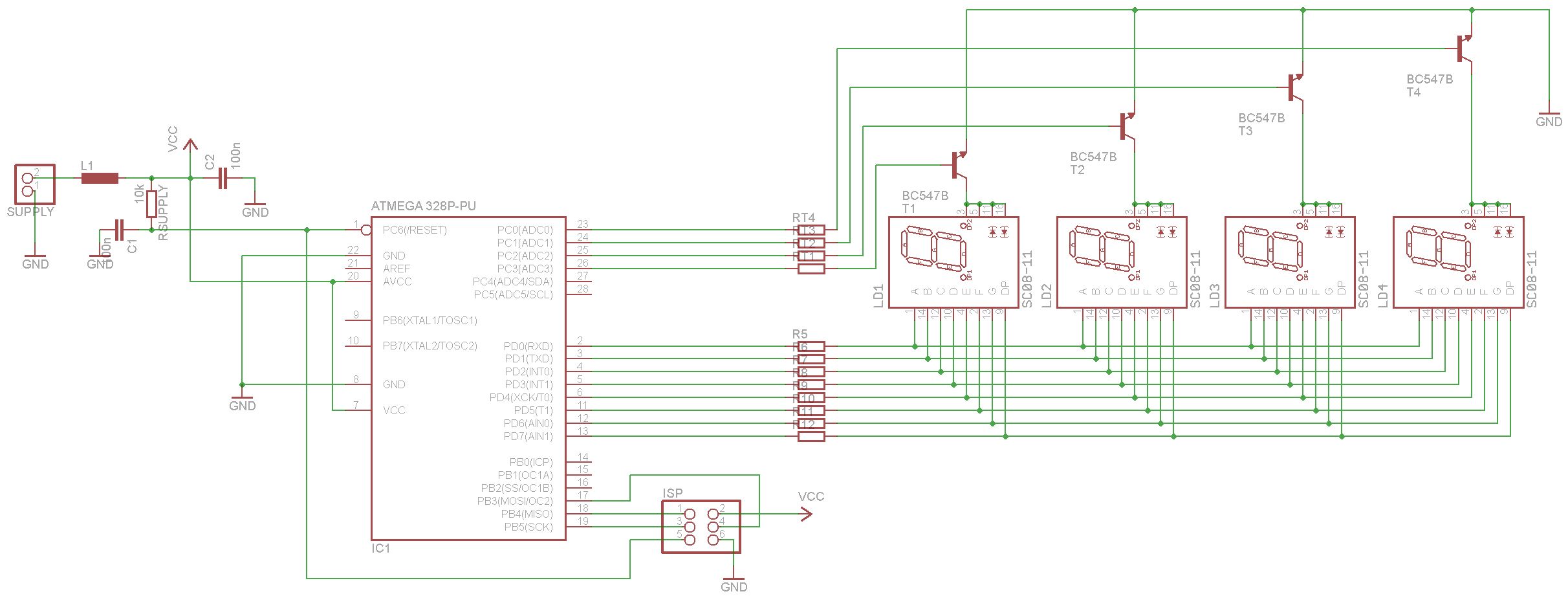

Hallo Leute, bin völlig neu in Sachen µC-Programmierung und möchte mich
gerne Stück für Stück rantasten. Habe die Angehängte Schaltung mit einem
Atmega328p aufgebaut und würde gerne für erste die g-Segmente der
4-Anzeigen ansteuen bzw. zum Leuchten bringen um überhaupt etwas sehen
zu können.
Erste Frage: kann ich den Atmega328p überhaupt so beschalten?
Hier mein anfänglicher Code dazu:

#3193614
@ Werner_Rau (Gast)
Ja. Aber es fehlen Bauteilwerte.
>Was müsste ich noch ergänzen damit etwas zu sehen ist?
Siehst du denn was? Nein? Laso fehlt was. Du must ein Digit einschalten,
die hängen bei dir an PC0-3. Der Rest, siehe LED-Matrix.
Gast #3193660
PORTC = 0X01; // Digit LD4 aktivieren
Aber reicht die Helligkeit deines Displays wenn es 5mA im Durchschnitt
abbekommt statt der 10mA mit denen sämtliche Helligkeitswerte im
Datenblatt angegeben werden?
> PNP-Transistoren als Emitterfolger
sparen zwar den Basisvorwiderstand und bieten etwas mehr
Stromverstärkung , kosten aber ca. 0.7V, die man sonst für den
LED-Vorwiderstand nutzen könnte um eine etwas bessere Stromregelung zu
bekommen, was insbesondere bei blauen/weissen Anzeigen wichtig wäre.
Gast #3193703
btw, aus dem datenblatt:
3. Although each I/O port can source more than the test conditions (20mA at VCC = 5V, 10mA at VCC = 3V) under steady state
conditions (non-transient), the following must be observed:
ATmega48A/PA/88A/PA/168A/PA/328/P:
1] The sum of all IOH, for ports C0 - C5, D0- D4, ADC7, RESET should not exceed 150mA.
2] The sum of all IOH, for ports B0 - B5, D5 - D7, ADC6, XTAL1, XTAL2 should not exceed 150mA.
If IIOH exceeds the test condition, VOH may exceed the related specification. Pins are not guaranteed to source current
greater than the listed test condition.
4. Although each I/O port can sink more than the test conditions (20 mA at VCC = 5V, 10 mA at VCC = 3V) under steady state
