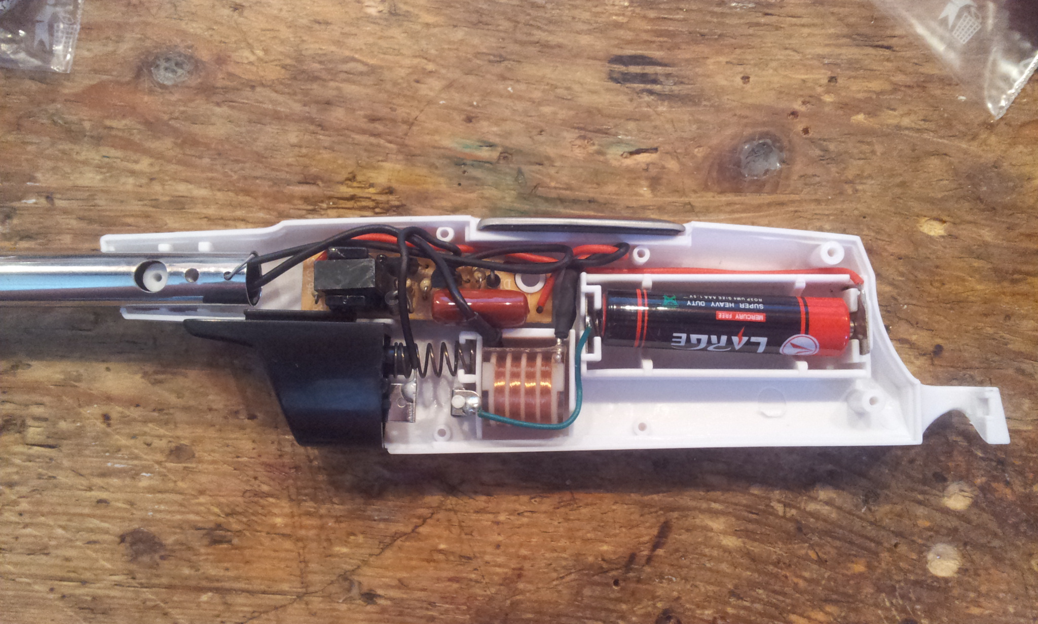

Hallo zusammen, ich suche eine möglichst kleine, einfache Schaltung um einen Blitz zu erzeugen, der genügt um ein Feuerzeug zu zünden. Mit einer kleinen Schaltung aus so einem Fliegen-Tennisschläger habe ich es schon probiert. Die erzeugt mit einem kleinen Übertrager, der sich selbst über einen Transistor taktet und einer einstufigen Kaskade im Ausgang eine Spannung, die für einen Überschlag über einen halben Millimeter reicht. Das zündet aber noch nicht. Bringt es etwas, die Kaskade um weitere Stufen zu erweitern? Oder gibt es eine bessere Möglichkeit?

Wie Harald schon schreibt ist es die MZE (Mindestzündenergie) welche im Funken erreicht werden muß. Feuerzeug-Gas (Isobutan) hat eine solche von ca. 0.25mJ. Wenn der Funke bei 0.5mm springt, würde ich als erstes die letzte Kapazität erhöhen (der Fliegen-Klatsche). Es gilt W=1/2*C*U^2 (Energie eines Kondensators), das hilft Dir bei weiteren Überlegungen evtl. weiter. Ab 350mJ beginnt die "Personengefährdung".

ein 10uF Kondensator ( kein Elco!! ) auf 400V aufladen, und dann über die Primärwicklung einer Automobilzündspule entladen. Das dürfte einen genügend kräftigen Funken erzeugen. Aber Achtung !! NICHT ANPACKEN !! LEBENSGEFAHR!!! Ralph Berres

Don Alonso mit Ildefonso schrieb: > Kauf dir einen baterriebetriebenen Gasanzünder Ich glaube wir haben einen Gewinner! :D Abdul K. schrieb: > Was wird es denn wenns fertig ist? Das Ziel des Unterfangens ist rechtlich wohl etwas fraglich, aber ich habe keine bösen Absichten. Es wird eine mini Kartoffelkanone. Bei Youtube finden sich hunderte dilettantische Videos dazu. Ich plane das ganze jetzt als 3D Modell drucken zu lassen. Ich schrieb: > Wenn an dem Feuerzeug-Piezo nur die Kraft stört: mechanischen Hebel > konstruieren? Ist natürlich auch denkbar. Aber irgendwie hats mir was elektrisches angetan ;) Stefan Frings schrieb: > Wenn Dir eine Auto-Zündspule zu groß ist, dann schau Dich im Motorrad > Markt um. Da gibt es kleinere. > > Oder Wickel Dir selbst eine. Auch ne Idee. Ich muss mal sehen, wie schnell sich der Überschlag beim Batterie Gasanzünder aufbaut, dann sehe ich weiter. Außerdem ist mir als Alternative noch ein Elektroschocker eingefallen. Die Dinger sind aber etwas teuer...
Beim Conrad gibts auch solche Blitz-Zündspulen, relativ klein. Man könnte sich n sehr einfachen Schaltwandler aufbauen, der einen C auf hunderte Volt aufläd und ihn dann über die Spule entladen.. Das dürfte auch ganz ordentlich funken.

So, der elektrische Gasanzünder ist da! Spuckt so mit 2-3Hz einen Zündfunken aus sobald man den Taster betätigt. Hab ihn natürlich gleich mal aufgeschraubt. Das dürfte die einfachste Lösung sein. Die Schaltung schau ich mir ein anderes mal an
