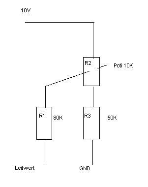

Guten Morgen, ich bin gerade zu blöd einen einfachen Spannungsteiler zu berechnen. Also ich muss für einen Frequenzumrichter einen Leitwert vorgeben. Ich muss wissen welche Spannung nun über mein Poti über den Vorwiderstand (R1)am Leitwert anliegt. GND und Leitwert liegen an dem Frequenzumrichter an. Danke schonmal für eure Hilfe. Gruß Erdberquark

Also ich behauote mal das es niht unbedingt an den Grundlagen liegt. Ich möchte das ganze am ende so haben das über das Poti Max 1V abfällt. Daher war meine Überlegung R1 und R3 Parallel zu rechnen und dann zu schauen was dann an R2 abfallen würde. Leider kommt bei mir da nur misst raus. Daher meine Frage wie ich das berechnen muss/kann.

Also R1 ist der Vorwiederstand von dem Frequenzumrichter. Also R1 geht auf den eingang Leitwert. Der Leitwert gibt an wie schnell der Motor dreht. Bei z.b. 10V 100% und bei 9V nur noch 90% Den Spannungsteiler an sich auszulegen da habe ich kein Problem mit ich weiß nur nicht wie ich den Vorwiderstand R1 in die rechnung mit einbringen muss. Ohne den Vorwiederstnad R1 wäre der Spannungsteiler ja mit 10k und 90k fertig.
Wenn R1 der Eingangswiderstand des Umrichters ist, dann mach den Spannungsteiler niederohmig, so etwa Faktor 10-20 kleiner, dann brauchst Du R1 eigentlich gar nicht berücksichtigen.
Stefan S. schrieb: > Ich möchte das ganze am ende so haben das über das Poti Max 1V abfällt. Ganz einfach: dann musst du R3=9k machen. Damit kannst du dann die Spannung am Schleifer von 9..10V einstellen. Wie? Das ist nicht das was du wollstest? Aber es fällt jetzt doch 1 Volt über dem Poti ab... > Also ich behauote mal das es niht unbedingt an den Grundlagen liegt. Ich behaupte das Gegenteil. Und jetzt von vorn: Was hast du (genaue Daten der beteiligten Geräte), und was willst du? Wie du das lösen willst, ist in erster Näherung egal...

Also da ich heute morgen wohl noch ein wenig am Schalfen bin. Nochmal zusammen gefasst. Ich kann nur den Widerstand R3 ändern. Die anderen beiden sind sogesehen fest. @jussa Das mit der Parallschaltung von R1 + (R2+R3) hört sich besser an. Leider werd eich dann immer noch nicht ganz schlau daraus
Stefan S. schrieb: > Das mit der Parallschaltung von R1 + (R2+R3) hört sich besser an. nicht (R2+R3) sondern (R3+R2'), eben nur ein Teil von R2... aber mit dem Aufteilen ist das doch dann eine stinknormale Widerstandsschaltung. Wenn R2' ist der Teil vom Poti 'unten' ist, hast du eine Parallelschaltung von R1 und (R3+R2') und diese Parallelschaltung ist dann in Serie mit (10k-R2'). Die Formeln für Parallelschaltung und Serienschaltung solltest du kennen, und die einzelnen Spannungen lassen sich dann leicht berechnen, natürlich alles in Abhängigkeit von R2', also der Stellung des Potis...

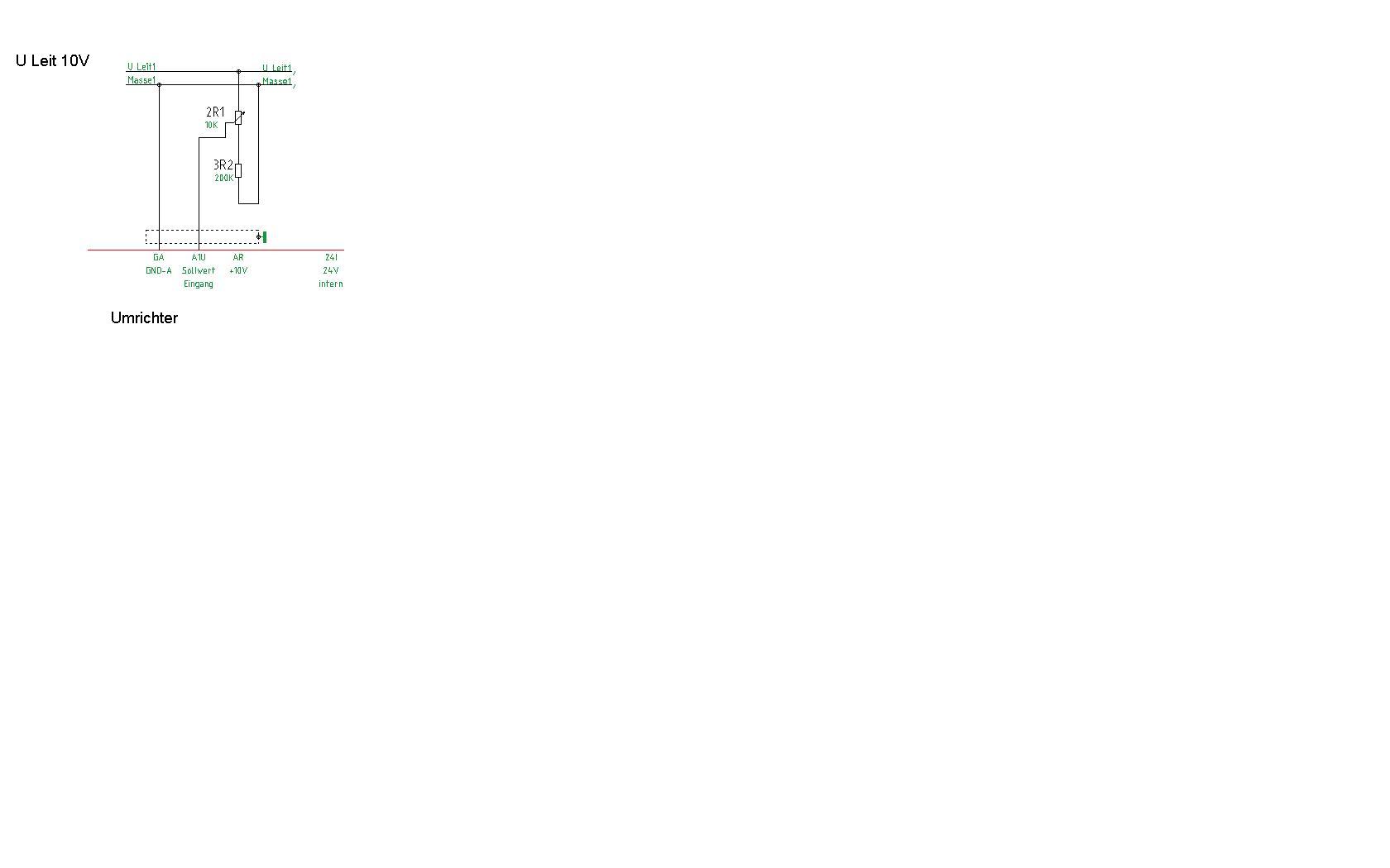

So nun nochmal ein neuer Versuch. Da es ja viel durcheinander gegeben hat. Ich möchte über mein Poti den Wert um 1V am umrichter Variieren. Also die Spanung am Frequenzumrichter (Führungsgröße) soll zwischen 9-10V liegen. ich habe nur die Möglichkeit den Widerstand R3 anzupassen. Wie kann ich diesen nun auslegen?? Gruß Quark

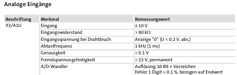

Die PDF ist nicht von mit. Also keine Hausaufgaben. Es ist ein Umrichter von Lenze 8400 StateLine C 3,0KW Dort sthet im Datenblatt das wir einen Innenwiederstand oder Eingangswiderstand von >80K haben.

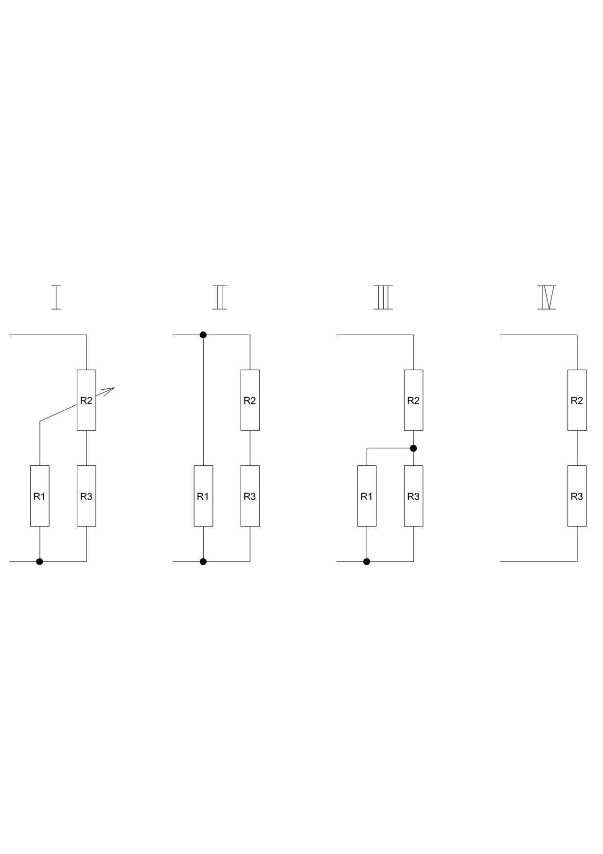

Die Berechnung ist am einfachsten in den Extremen. I Grundschaltung II Poti am oberen Anschlag (R2 und R3 entfallen) III Poti am unteren Anschlag (geringer Eingangswiderstand) IV Poti am unteren Anschlag (hoher Eingangswiderstand)
Stefan S. schrieb: > Dort sthet im Datenblatt das wir einen Innenwiederstand oder > Eingangswiderstand von >80K haben. Steht da auch was für einen poti man nehmen soll, wenn man den Eingang mit 0-10V bestromen will? ich würde einen 1K Poti und einen 8K2 oder 9k1 Widerstand nehemen und gut ist. Alternativ einen 470 Ohm Poti und einen 4K7 Widerstand oder statt dem Widerstand einen 5k oder 10k Spindeltrimmer, mit dem du dann genau die Grenze einstellen kannst so das nötig ist.

An der Klemme X3: A1U (Bild 4.2) wird der Drehzahlsollwert vorgegeben. Wer nicht in der Lage ist eine einfacheste Schaltung / Aufgabe richtig zu zeichen und zu formulieren, einen Spannungsteiler zu berechnen, sollte besser mit Batterien und Glühbirnchen spielen, nicht mit Umrichtern.

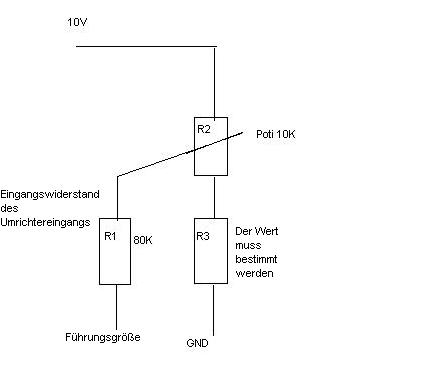

Dein Schema ist falsch. Dein Widerstand R1 muss auf GND gehen. Und was du als Leitwert bezeichnest, ist in Wirklichkeit die Spannung am Poti-Abgriff. Zeichen mal dein Schema um, dann wirst du hoffentlich auch sehen, dass es mit einem 10kOhm Poti nichts wird.
Stefan S. schrieb: > Wo soll den da das Problem sein?? > > > Ich speise doch 10 Volt ein also muss es doch auch möglich sein diese zu > Teilen?? Das problem ist nicht, dass Du sie nicht teilen kannst, sondern, dass Du erwartest, aus 10V wieder 10V zu bekommen...und zwar über ein paar Widerstände...

Stefan S. schrieb: > Also das Poti ist vorhanden und ist somit fest. > > Daher müssen wir bei den 10k bleiben. Dann wirds deutlich nichtlinear wenn der Eingangswiderstand des Umrichtereingangs irgendwo bei 80 - 100K liegt. Denn dann belastest du den Spannungsteiler fast mit seinem Querstrom. Mein Vorschlag, tausch den Poti. Wenn der Innenwiderstand des Umrichters gar nicht bekannt oder sogar nicht konstant ist wirds noch blöder.

Stefan S. schrieb: > Das ich einen Abfall habe ist klar aber diesen muss ich so auslegen das > es möglichst gering ist!!!! > > > Kommt ja drauf an wie groß der Widerstand ist. Der ist 80k dachte ich. Da reichen dann schon 12,5µA um nur 1V Abfall zu haben.

Baust du das so auf wie in deinem Bild ganz am Anfang des Threads, muss
sein. Für R1=80kΩ und R2=1kΩ ergibt sich also R3≈10kΩ Stefan S. schrieb: > Also das Poti ist vorhanden und ist somit fest. > > Daher müssen wir bei den 10k bleiben. Mit 10kΩ geht das nicht ohne weiteres, da dann R3 negativ sein müsste. Entweder du - nimmst doch ein niederohmigeres Poti, - fängst an zu tricksen, indem du bspw. einen weiteren Widerstand parallel zum Poti schaltest, was die ganze Sache vermutlich noch nichtlinearer macht, oder - hoffst, dass R1 deutlich größer als 80kΩ sind.
Yalu X. schrieb: > - hoffst, dass R1 deutlich größer als 80kΩ sind. R1 ist der minimale Eingangswiderstand des Umrichters. Was sag ich: scheixx Salamitaktik! Wichtige Informationen nur scheibchenweise und auf Betteln herausrücken... Siehe http://de.wikipedia.org/wiki/Salamitaktik
