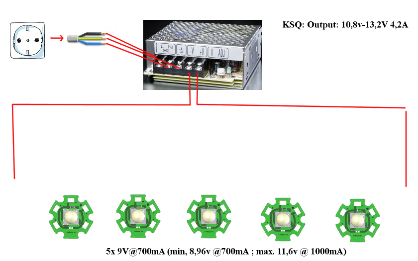

von sven fr (Gast)
von fan l. (ledfan)
So, ich glaube so langsam verstehe ich das ganze Prinzip :)
Im Grunde scheinen diese ganzen KSQ wie die elektronischen Trafos bei
den CFL-Röhren zu funktionieren wo eine 18W LSR theoretisch mit dem
selben Trafo betrieben werden der für eine 70w Lampe genutzt wird, oder
waren das doch die HID-Lampen, naja nicht weiter wichtig?
Nur als Beispiel der genannte Trafo mit den 4A bei 12V, daran könnte man
also theoretisch 5LEDs a 700mA bei 12V aber genauso gut auch nur eine
LED a 700mA bei 12V, ohne das man die LED mit 4Ampere grillt.
So weit so gut, und korrigiert mich bitte sofern ich mit den Annahmen
falsch liegen sollte.
Diese KSQ dürfte also zwar mit den roten LEDs funktionieren die auf die
mit 8,96-11,60V bei 700mA sowie wirklich MAXIMAL 1200mA wobei das die
Lebenszeit der LED deutlich schmälern dürfte, normwert sollte also bei
700mA @ 9v liegen.
Aber wie Stünde es dann mit den blauen LEDs die zwischen 12,60-16,64v? @
700mA betrieben werden sollen, die dürften folgerichtig nicht mit diesem
http://www.leds.de/LED-Zubehoer/Strom-und-Spannung/oxid-oxid-5.html
KSQ-Treiber laufen da max. 12V, und daher unter dem Minimum von 12,60V.
Was blieb mir dann übrig, sofern ich nicht für viel Geld jeder LED eine
KSQ
spendieren will?
Das gleiche Modell wie oben mit 24V und max 4A nehmen?
http://www.leds.de/LED-Zubehoer/Strom-und-Spannung/Einbau-Netzgeraet-4A-24V.html
Sofern ich alles richtig verstanden habe sind das alles *BIS*-Werte
24V@4Ampere und es ließen sich normalerweise auch 2-4-6-10V LEDs mit
entsprechender Amperezahl damit betreiben richtig, da sich das ganze
automatisch an die LEDs anpasst?

von Wusel D. (stefanfrings_de)
LED's soll man nicht parallel schalten. Du kannst also nicht einfach
acht 500mA LED's parallel an einem 4A Netzteil betreiben.
Denn:
- Wenn eine LED mit zu wenig Spannung betrieben wird, fließt gar kein
Strom. Also kein Licht.
- Wird eine LED mit zu viel Spannung betrieben, fließt ein zu hoher
Strom.
- Jede LED hat eine andere Spannung, selbst wenn sie aus einer "Tüte"
kommen.
- Die Spannung sinkt mit steigender Temperatur. Die Hellingkeit sind
auch.
Beispiel:
            3,4V
+ O---+------|>|-----+-----O -
            3,3 V
Bie der obigen Schaltung wird nur die untere LED leuchten, weil an ihr
3,3V abfallen, was weniger ist, als die Betriebspannung der oberen LED.
Das heist, dass der gesamte Strom alleine durch die untere LED fließt.
In der Praxis ist es nicht ganz so dramatisch, da die LED's auch einen
gewissen Innenwiderstand haben. Parallel geschaltete LED's leuchten
ungefähr gleich Hell, wenn Du Glück hast. Verlasse Dich nicht auf Glück.
Der Teufel steckt im Detail. Und zwar wird sich der Strom nicht
gleichmäßig auf die parallel geschalteten LED's verteilen. Eine LED wird
mehr Strom ab bekommen, als die anderen. Sie wird daher schneller und
stärker warm. Dadurch sinkt ihre Betriebspannung, was wiederum dazu
führt, dass sich der Strom noch ungleichmäßiger verteilt. Die heiße LED
wird noch mehr Strom bekommen.
Es ist nur eine Frage der Zeit, bis von mehreren parallel geschalteten
LED's nur noch eine leuchtet und den gesamten Strom alleine aufnimmt.
Sie wird dadurch zerstört.
Also: Du kannst LED's in Reihe schalten. Dadurch erhöht sich die
Betriebsspannung entsprechen. Aber betreibe LED's niemals parallel!
Konstantstromquellen regeln den Betriebsstrom. Er sollte niemals an den
maximal Wert einer LED heran reichen, denn den vertragen die LED's nur
kurzzeitig. Die Betriebsspannung, die eine KSQ abgibt hat gewissen
Grenzen. Außerhalb dieser Grenzen kann die KSQ nicht regeln, was zu
überhöhtem oder zu geringem Strom führt.
Wenn DU fünf LED's mit 3,4V in Reihe schaltest, hast Du zusammen 17V. Du
brauchst also eine Konstantstromquelle, die nicht zu viel Strom liefert
und diesen bei 17V regeln kann. Wenn in der Produktbeschreibung 12-20V
steht, ist sie geeignet. Wenn das 4-12V drin steht, ist sie nicht
geeignet, denn Du brauchst 17V.
Du darfst nur LED mit gleichem Betriebstrom in Reihe schalten. Die
empfindlichste bestimmt, wie hoch der Strom sein darf.
      700mA  500mA   600mA
+ O----|>|----|>|----|>|----O -

Nehmen wir also an ich würde das 50W NT von leds.de nehmen, und daran
fünf Baugleiche rote HP-Leds anschließen wollen, wie genau müsste ich
diese zusammenschalten?
Habe hier mal kurz eine Skizze gemacht, LED-Schema wurde aus dem
Datenblatt entnommen, ebenso bei der KSQ.
Hoffe hier könnte einer die Skizze ergänzen, so das ich gefahrlos den
Stecker anschließen kann ohne die teuren LEDs zu zerstören.
PS. aus dem Datenblatt des NT's geht für den Output hervor, das er
zwischen 10,8-13,2V liefern kann, also keine 9V, allerdings sollen die
LEDs gefahrlos von 9V-11,6V@1000mA betrieben werden können, und wenn die
Haltbarkeit sich dadurch um die hälfte halbieren würde, wäre es für mich
immer noch verkraftbar.
Hoffe ich kann das ganze Thema baldig zu einem Schluss bringen, vielen
Dank an alle hilfreichen User hier!

Das ist ein Netzteil also praktisch eine KonstantSPANNUNGSsquelle
keine KonstantSTROMquelle!
Damit leuchten sie nur einmal ganz kurz auf,
und geben Rauchzeichen von sich.
Das wichtige ist der Strom, Die LEDs müssen Reihe an eine KSQ mit 700mA.
Die Spannungen addieren sich 5x9 = 45V, also muss die KSQ 45V liefern
können.
Diese:
http://www.leds.de/LED-Zubehoer/Strom-und-Spannung/Konstantstromquelle-IP67-230V-Eingang-700mA-5-12x-3W-LEDs.html
kann 9V - 48V liefern bei 700mA, also 1 - 5 LEDs in Reihe versorgen.
@ledfan
Ich habe inzwischen den Eindruck, dass Du massive Probleme hast, uns zu
folgen. Anscheinend musst Du erstmal die Grundlagen lernen:
- Spannung
- Strom
- Leistung
- Ohmsches Gesetz
- Parallel Schaltung
- Reihen Schaltung
- Grundlagen zu Dioden
Ich empfehle Dir, erstmal die Grundlagen zu lernen. Bis dahin lass Dir
die Schaltung von einem Händler für LED Beleuchtungen zusammen stellen,
mit Produkten, die zsuammen passen.
Experimente machst Du besser erstmal mit normalen Standard LED's und
Batterien, wo im Zweifelsfall nur Cent-Beträge verbrannt werden und das
Gefahrpotential auch geringer ist.
Dazu gibt es bei Conrad Elektronik einen Lerhbausatz:
http://www.conrad.de/ce/de/product/192298/Conrad-Basic-Lernpaket-Elektronik-Start-mit-Leuchtdioden
Auch dieser Bausatz könnte für Dich aufschlussreich sein:
http://www.einkaufs-wunder.de/smdv-Kemo-Lehrbausatz-Der-kleine-Elektroniker-Bausatz-4-5-V-DC-A813056783.html
Mann ey, du sollst die LED's nicht parallel schalten. Wie oft muss man
Dir das noch schreiben!
Du sollst die LED's in REIHE schalten und eine KSQ verwenden, die eine
entsprechend hohe Spannung liefern kann. 5 LED's in Reihe ergibt die
5-Fache Spannung. Der Strom hingegen soll nicht höher sein, als wozu die
LED's ausgelegt sind. Weniger Strom wäre kein Problem, ergibt allerdings
auch weniger Licht.
Ist denn das so schwer zu verstehen?
          ____     + -    + -   + -   + -   + -
     o---|   +|----|>|----|>|---|>|---|>|---|>|---+
 230V    |    |                                   |
     o---|____|-----------------------------------+
Jede LED ist für 9V 700mA ausgelegt, du brauchst also eine KSQ mit 45V
700mA (oder etwas weniger Strom). Wenn Du so eine KSQ nicht finden
kannst, dann schalte mehr oder weniger LED's in Reihe und besorge die
dazu eine passende KSQ. Bei drei LED's muss sie z.B. 27V abgeben können.
Um 20 LED's zu betrieben, nimm 4 KSQ mit jeweils 5 LED's, also vier mal
die obige Schaltung.
Die LED's haben viele Anschlüsse. Sie sind mit "+" und "-" beschriftet.
Von jeder LED nutzt Du nur zwei Anschlüsse, nämlich irgendeinen, der "+"
heisst und irgendeinen, der "-" heisst. An dem Foto im Datenblatt kannst
Du sehen, dass alle "+" Anschlüsse miteinander verbunden sind, ebenso
alle "-" Anschlüsse.
Wenn Dir das nun immer noch nicht hilft, dann vergiss das Projekt und
kaufe eine fertige Beleuchtungsanlage von der Stange. Denn noch
detaillierter kann man es Dir nun wirklich nicht vorkauen. Wobei das
eigentlich schon mindestens 10x geschrieben wurde, nur anders
formuliert.
Man könnte auch einen Fachmann beauftragen. Aber das kostet ja Geld.
von fan l. (ledfan)
Entschuldigung :(
Ich meinte schon Reihenschaltung, habe mich nur wieder mal verhaspert
damit.
Also schnapp ich mir einfach diese KSQ:
...mit 48V@700mA davon einfach ein Stecker zu Steckdose ziehen, die
beiden anderen werden dann von jeder LED
jeweils "+" -> "-" -> "+" usw. usf. danach anschalten und glücklich
sein.
So einfach ist es, war nur wegen der Kontakte verwirrt, aber im Grunde
hast du recht, die Leiterbahnen laufen übereinander :/
Ich entschuldige mich hierbei bei allen für meine ständigen Fragen, und
bedanke mich Zugleich für ihre Hilfe und Geduld :)
Ich schätze das Thema kann abgehakt  und geschlossen werden, wenn hier
nicht jemand noch was an der KSQ auszusetzen hat.
Allen noch einen wunderschönen Abend, Danke!
von Krangel (Gast)
deine KSQ passt nicht, die schafft nur 30V, du brauchst aber min. 58V.
Nachti.
von Krangel (Gast)
Hi, sorry die schafft 48V reicht aber nicht.
GN8

Hmm verstehe ich jetzt nicht, warum soll die jetzt nicht ausreichend
sein?
5*9v= 45V (KSQ=48V); 9*0,7A=6,3 6,3*5=31,5W (KSQ=33,6W)
Ich würde sagen das passt wie die Faust aufs Auge wenn die Datenblätter
stimmen, oder was sehe ich da gerade nicht?
Danke schon mal!
von Krangel (Gast)
wieso bedankst du dich, bevor du eine Antwort erhalten hast? Damit setzt
man den Befragten unter Druck, auch ja zu antworten. Ich finde, dass das
eine nervende und unfreundliche Unsitte in Foren ist.
Deine LEDs haben eine max. Flussspannung von 11,6V. Du rechnest mit dem
günstigsten Fall, und selbst da hast du nur 0,16V Reserve je LED.
Am die 11,6V werden die LEDs, wenn sie älter werden, auch herankommen.
Grüße
