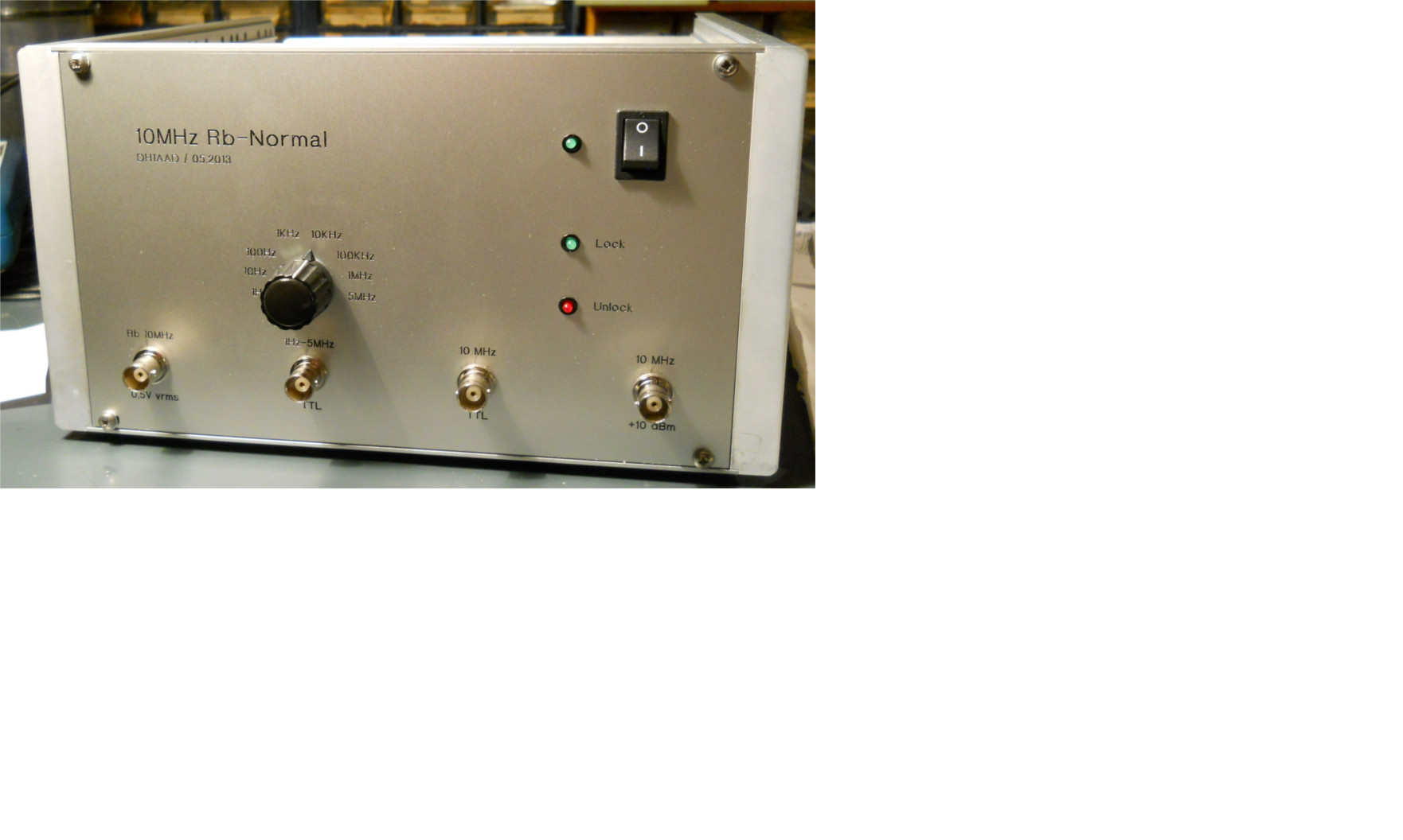

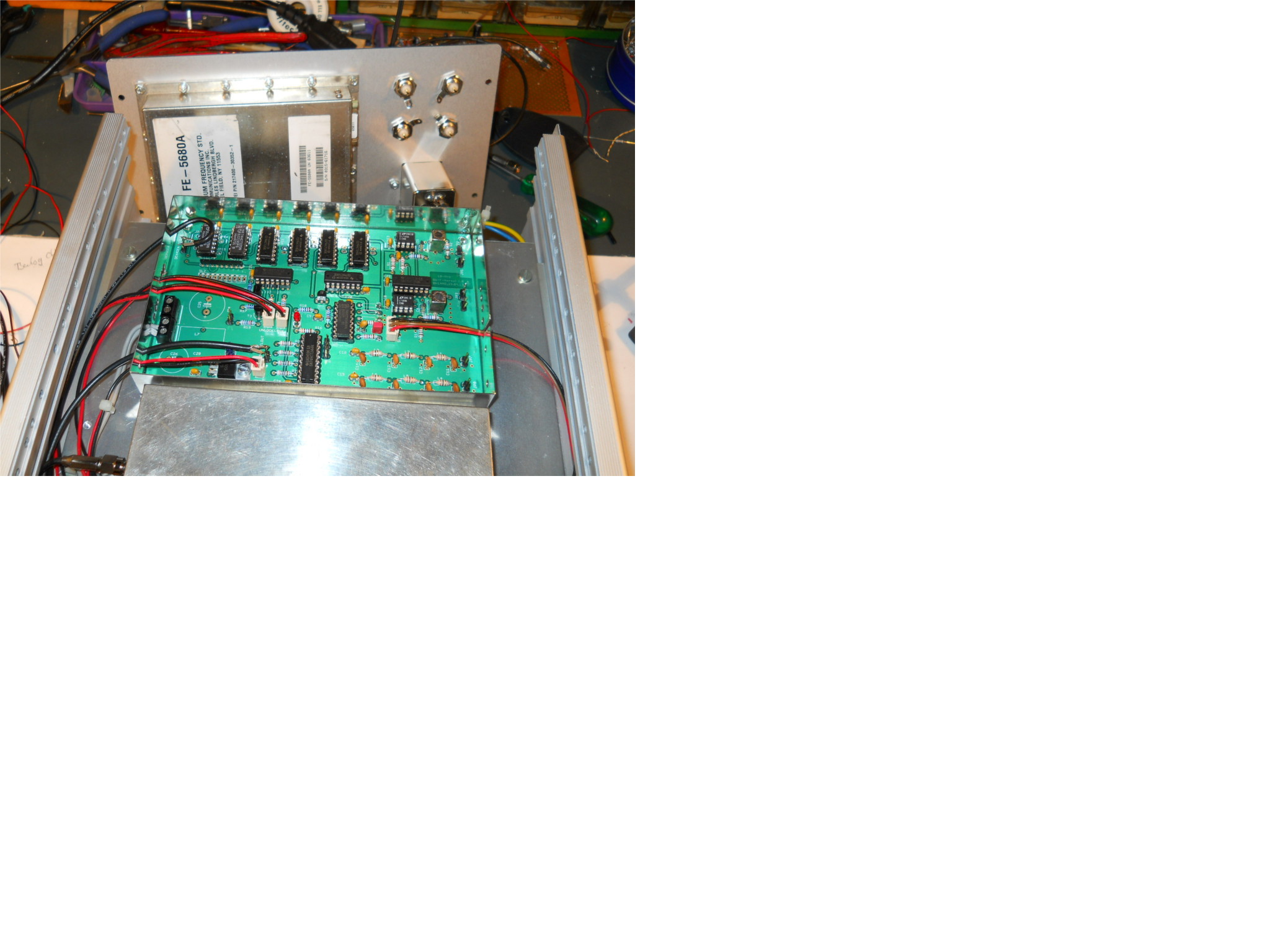

Hallo, Mit dem FE 5680a habe ich mir ein "Normal" gebaut, der hatte selbstverständlich den 10MHz-Ausgang. Im Netz kursieren dafür leider sehr verschiedene Datenblätter, nicht alle stimmen für den gerade angebotenen Baustein. Da nimmt Kollege Chinahökerer gerne mal was falsches. Hier mal ein link... http://www.robotrontechnik.de/html/forum/thwb/showtopic.php?threadid=8046&highlight=rubidium&s=83a0d9d5c6d904ad572f2636d6aee576 Noch ohne GPS, aber erstmal besser als nix ;-) Old-papa

Also wie schon geschrieben, mein FE 5680A hat 10MHz plus 1Sekundenimpuls ausgegeben. In meinen Unterlagen stand auch "Pin7 not used" in wirklich war er aber "used" ;-) Dazu muss lediglich eine 5Volt-Quelle außen angeschlossen werden. Einige Modelle haben die schon drin. Im Netz kursieren auch Anleitungen, wie man direkt im FE5680A entweder die Original-5-Volt-Quelle nachrüstet oder einen 7805 einsetzt. Google spuckt bei den Bildern dazu vieles aus. Old-Papa
