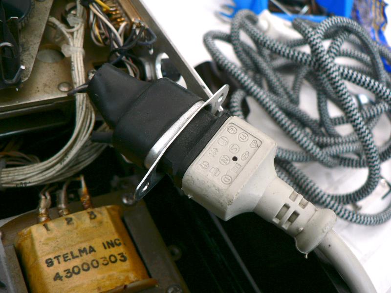

Ich wollte endlich mal meine lange eingelagerte elektrische Schreibmaschine (hi) von 1969 in Betrieb nehmen, hadere aber mit dem nicht anwesenden Netzkabel. Bevor ich jetzt eine neue Buchse reinschnitze stellt sich mir die Frage: wie nennt sich dieser Steckertyp und gibt es ggfls. noch passende Kabel dafür zu kaufen?
Einige DDR Geräte hatten früher solche Stecker/Buchsen. Aktuelle Bezugsmöglichkeiten für derartige Stecker sind mir nicht bekannt. Vielleicht mal auf einem "Ost"-Flohmarkt probieren?
Das ist ein sog. Heißgerätestecker, wie er auch an Bügeleisen zum Einsatz kam. Hier gibt es einen zu kaufen, allerdings anständig teuer. http://www.google.de/imgres?imgurl=http://i.ebayimg.com/t/P760-Keramikstecker-Heissgeraetestecker-u-a-fuer-Toaster-Buegeleisen-/00/s/NzUwWDEwMDA%3D/%24(KGrHqJ,!hgF!znZK63lBQS40DVsPw~~60_35.JPG&imgrefurl=http://www.ebay.de/itm/P760-Keramikstecker-Heisgeratestecker-u-a-Toaster-Bugeleisen-/320979200738&h=225&w=300&sz=6&tbnid=ONmdy7aMCRgbhM:&tbnh=90&tbnw=120&prev=/search%3Fq%3Dhei%25C3%259Fger%25C3%25A4testecker%26tbm%3Disch%26tbo%3Du&zoom=1&q=hei%C3%9Fger%C3%A4testecker&usg=__N1pdpL6f2IHYNdemEiSLXonx11U=&docid=9Q7ko4FdIMKxMM&sa=X&ei=axWzUe_JLfD74QSaxoGoAw&sqi=2&ved=0CEcQ9QEwBA&dur=1999 MfG Paul

Das könnte der alte "Bügeleisenstecker" nach DIN 49491 sein: http://de.wikipedia.org/wiki/Ger%C3%A4testecker#.E2.80.9EWaffeleisenstecker.E2.80.9C Google warf sogar einen Treffer aus: http://www.steckerladen.de/Netz-Steckvorrichtungen/Geraetestecker-DIN-49-491:::148_289.html?MODsid=ec9e087dc3e0e00e2d0b1eafda22bad1 Viel Erfolg! Grüße Stefan

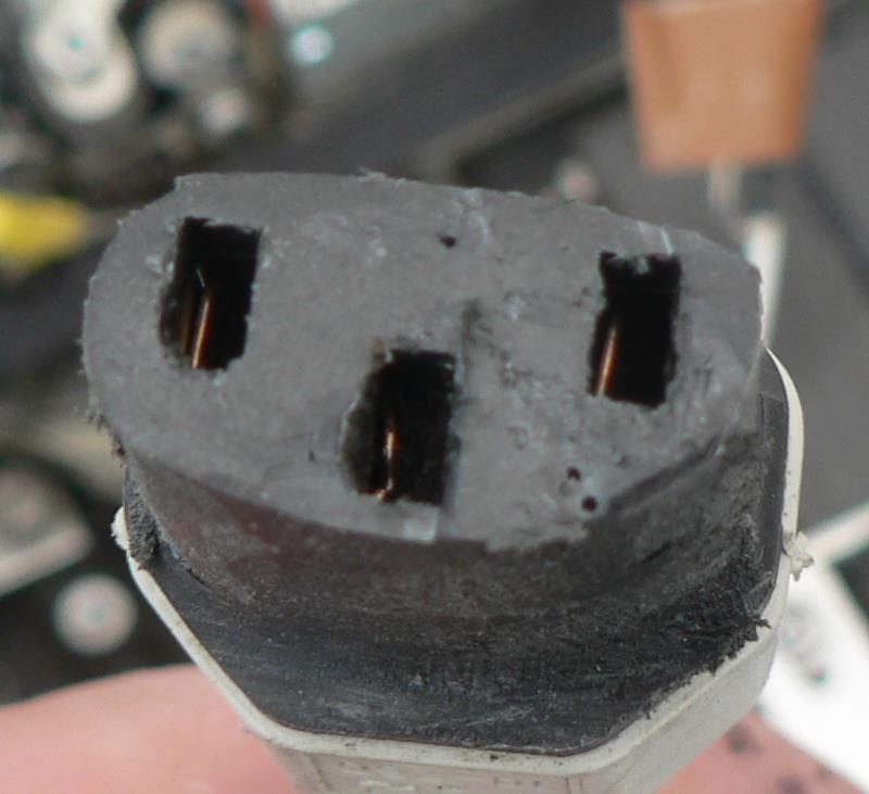

@Paul: Auf dem Bild kann ich beim besten Willen kein Loch für den mittleren Erdungsstift erkennen, mag aber sein dass dort doch eines vorhanden ist. Die mir bekannten Heißgerätestecker haben jedenfalls nur zwei Stifte/Löcher und stellen die PE-Verbindung ausschließlich über die beiden äußeren Kontakte her.
ich glaube auch nicht, dass der Stecker den Paul da verlinkt hat passt. Diese Bügeleisenstecker haben nur 2 Stifte soweit ich mich erinner kann. Der auf dem Bild des TO schaut mir aber danach aus, als hätte er 3..... Ich kann aber leider auch nicht weiterhelfen, was das für ein Stecker sein könnte.....
Ich schrieb: > ich glaube auch nicht, dass der Stecker den Paul da verlinkt hat passt. > Diese Bügeleisenstecker haben nur 2 Stifte soweit ich mich erinner kann. Ich habe die gleiche Erinnerung bzw. habe einen solchen Stecker noch bei mir liegen. In der Mitte hat der ein Loch mit der Befestigungs- schraube. Oben gesuchter Stecker ist aber entweder Proprietär, oder wirklich "DDR-Norm", denn da kenne ich mich nicht so genau aus. Gruss arald
So sah wohl das passende Gegentück aus. http://www.radiomuseum.org/forum/netzstecker_welche_epoche.html Beitrag 39

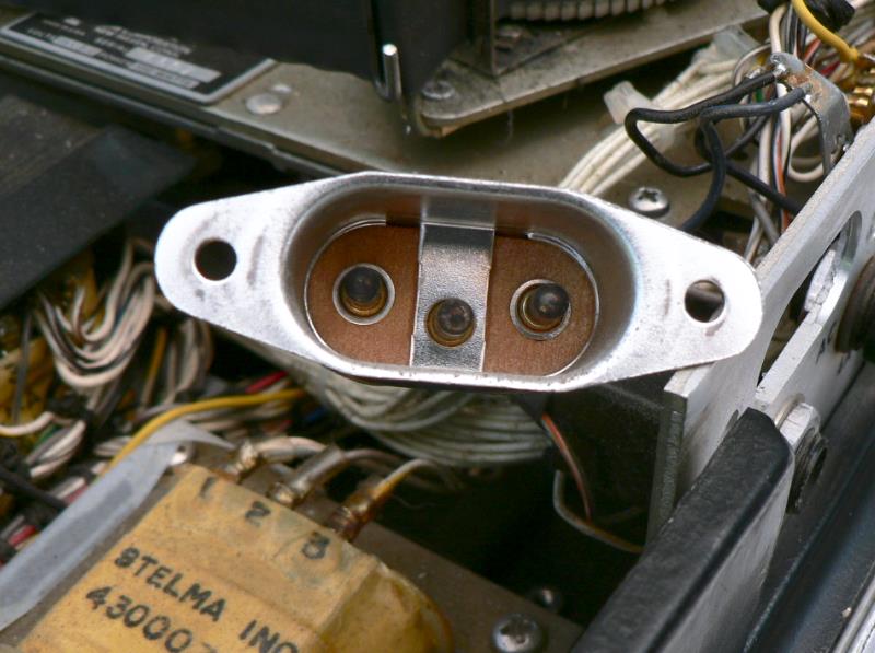

Erstmal Danke, aber bisher passt keiner der Genannten, alles zu Größ. Habe mich mal durch die Haushaltsgerätesammlung meiner Schwiegermutter gewühlt :-) DDR kann kaum sein, das Gerät stammt aus den USA. Ohne Maße ist auch blöd: Breite 28mm, Höhe 14mm, äusserer Pinabstand 15,5mm

Hihi ... es passt: Kaltgerätestecker! Aber erst, nach der der Pragmatiker den Stecker auf der Schleifscheibe etwas umgeformt und in der Länge um ein paar mm gekürzt hat. Nicht schön oder gemäß VDE aber stabil und sicher. Das Gerät hat 220V, das Druckwerk 110 mit eingebautem Vorschalttrafo Edit > Und gefunden: der Stecker heist PH163 http://www.cs.ubc.ca/~hilpert/e/powerConn/index.html
A. B. schrieb: > Hihi ... es passt: Kaltgerätestecker! Jo das zeigt man aber besser keinem. > Edit > Und gefunden: der Stecker heist PH163 I'm going to refer to the format as the '163' type, for lack of any better designation. Keine neuen Legenden schaffen. Und nein nix mit Heissgeraet wenn auch tausendmal in diesem Forum ....

Der heist wirklich und offiziell Volex PH-163!

Auf weiter googlen, bitte finde ein fertig konfektionertes Kabel "PH-163"/Schuko. Oder wenigstens eine "PH-163" Kupplung. Die Dinger gab es wohl immer nur mit NEMA Stecker, von daher ..,
Bei der nächsten US-Bestellung lasse ich mir eins mitschicken. Zur reinen Funktionskontrolle reicht mein Gschnitztes aber erstmal aus...
Der gute, alte Heißgerätestecker hatte schon 3 Kontakte, aber die Erdung lag in der Mitte der Flachseiten außen. Meist zwei Federbleche. Habe leider keinen Überlebenden für ein Portrait.

Der deutsche Heißgerätestecker (wie am Bügeleisen) wird da nicht passen! http://www.textilkabel-shop.de/products/de/weitere-Kabel-und-Leitungen/Buegeleisen-Zuleitung-mit-Geraetestecker-Heissgeraetekabel.html Vergleiche selbst! http://www.cs.ubc.ca/~hilpert/e/powerConn/index.html Alternativ könnte man höchstens (statt der amerikanischen) am Gerät eine ANDERE STeckverbindung einbauen WENN das Gerät für 230V geeignet ist.

nee, das habe ich auch schon bei anderen US Geräten gesehn, ich werde eine mal ausmessen.
