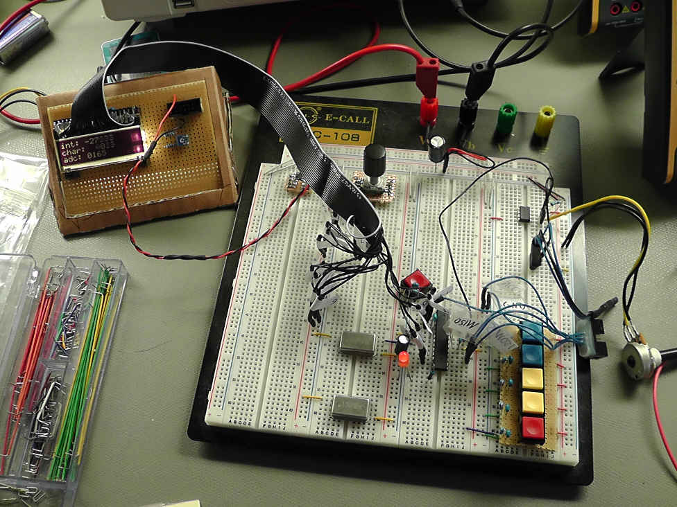

klein anfangen schrieb: > Ich wollte gerade das Gegenteil empfehlen, lieber mit einem Tiny13 > anfangen, der ist noch übersichtlich und auch auf einem Breadboard gut > zu handlen! Sehe ich aus eigener Erfahrung eben gerade nicht so. Am Anfang probiert man viel aus und da sind vier Ports recht komfortabel, weil man das Steckbrett nicht ständig umbauen muß. Beim Atmega16 kann die Multiplexschaltung und das LCD verdrahtet bleiben, während die beiden anderen Ports für Taster, LEDs und sonstigen Kram zur Verfügung stehen. Programmiertechnisch ist es auch einfacher, wenn man für jede Aufgabe einen Port hat. Ressourcenschonende Programmierung kommt später dran, wenn die Grundlagen sitzen.

troll schrieb: > Wundert mich ja dass das noch keiner erwähnt hat: MAX232 und passende > Kondensatoren dazu. Damit lässt sich deutlich besser debuggen als mit > einem kleinen LCD. muss ich mal probieren :) hab mir grad gestern einen usb->seriell konverter (kabel) bestellt Icke ®. schrieb: > klein anfangen schrieb: >> Ich wollte gerade das Gegenteil empfehlen, lieber mit einem Tiny13 >> anfangen, der ist noch übersichtlich und auch auf einem Breadboard gut >> zu handlen! > > Sehe ich aus eigener Erfahrung eben gerade nicht so. Am Anfang probiert > man viel aus und da sind vier Ports recht komfortabel, finde ich auch. um mal "steckbrettgröße", LCD, kabel/steckbrücken in ein bild zu packen meine anfängerstümperei im anhang.
