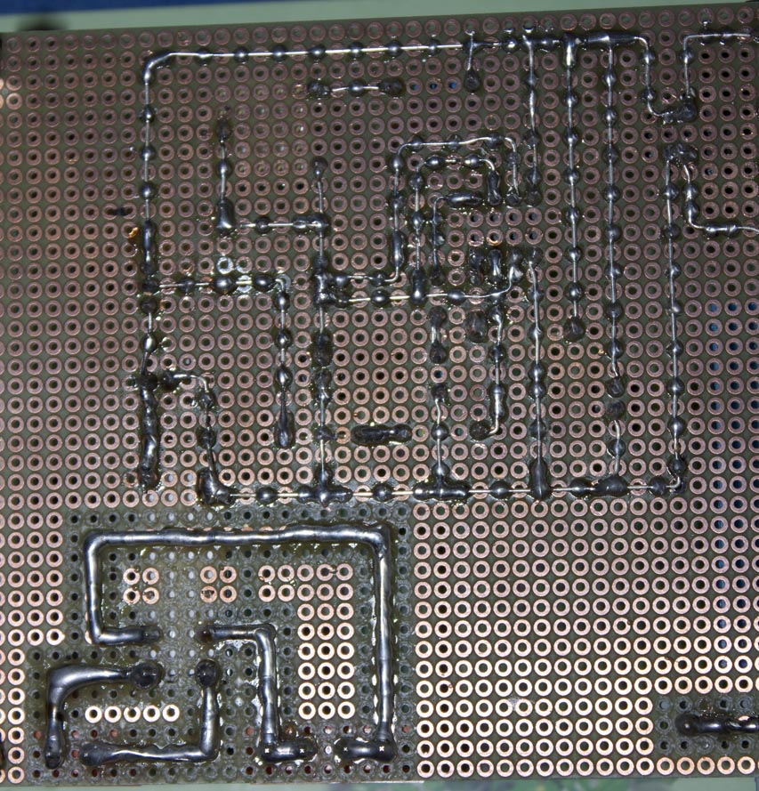

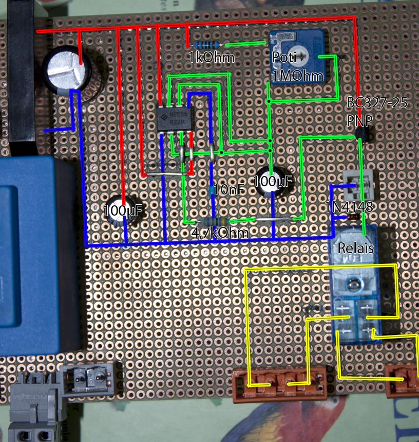

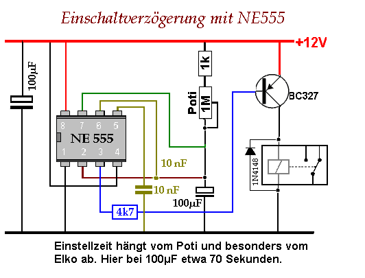

Hallo, Da ich momentan mit meinem Röhrenverstärker-Eigenbau (eigentlicher AMP ist fertig und funktioniert :) ) beschäftigt bin, war ich auf der Suche nach einer einfachen Einschaltverzögerung für die Röhrenvorheizung. Gefunden habe ich da eine einfache Schaltung, die mir aufgrund der 0815-Teile sofort zugesagt hat (http://bastelmolch.ba.funpic.de/NE555.htm - Einschaltverzögerung mit NE555) Nun habe ich alles nach Schaltplan aufgebaut, doch das Ergebnis ist etwas zweifelhaft... Das Relais schaltet einfach nicht durch. Dreht man das Poti nach links(zu) klackert/flattert das Relais in einem bestimmten Intervall. Ganz Zugedreht flattert das Relais hochfrequent. (An Pin3 des NE555 liegen im inaktiven Zustand 12V an, brückt man den Transistor schaltet das Relais aber eben ohne Verzögerung) Soweit ich es jetzt überprüft habe, steht alles nach Plan, es gibt keine ungeplanten Kontakte, und das Relais funktioniert an 12V einwandfrei. Vielleicht kann sich jemand der sich auskennt, sich diese Sache kurz anschauen. Vermutlich scheitert es an einer Kleinigkeit, die mir als nicht Elektroniker einfach nicht in den Sinn kommt. Danke im Voraus für Eure Unterstützung. Anhang: Front: Platinenvorderseite mit eingezeichneten Leiterbahnverläufen Back: Platinenrückseite (sorry für die Unordnung) NE555-16 Schaltplan

Lukas, warum hast du die astabile Schaltung genommen? Die klappert immer hin und her...
Er hat die bereits falsche Originalschaltung genommen. Das Bild ist ja von dort. Die direkt drunter ist besser, da ist der Entladepin offen.
@Lukas: Pin 5 offen lassen. Die in der nächsten Variante gezeichnete Entladediode 1N400x einbauen.
Danke für den Input. Nach diversen Umbauten kann ich endlich behaupten: ES LEBT! Ich habe zuerst wie prx vorgeschlagen hat pin5 offen gelassen. Da pin5 offen und die Diode alleine zwar eine kleine Besserung brachten, jedoch das Problem nicht lösten, habe ich folgende Modifikation vorgenommen: Abtrennen von pin7 und pin4 und entfernen der Diode. Damit war das Problem gelöst. Jetzt funktioniert die Schaltung einwandfrei. Danke an alle, die mir so flott weitergeholfen haben.
Die Entladediode dient auch nicht der Funktion, sondern schont den NE555 bei Abschaltung. Sie sollte nicht stören. Und das kommt davon, wenn man mit Pin-Nummern statt Funktionen um sich wirft ;-) denn ich hatte den Discharge-Anschluss 7 gemeint, aber versehentlich die falsche Nummer genannt.
Ok Danke für den Hinweis bezgl. der "schonenden" Entladung. Also wieder rein mit der Diode. Das kommt davon, wenn man alles nicht akut notwendige aus der Schaltung wirft.
