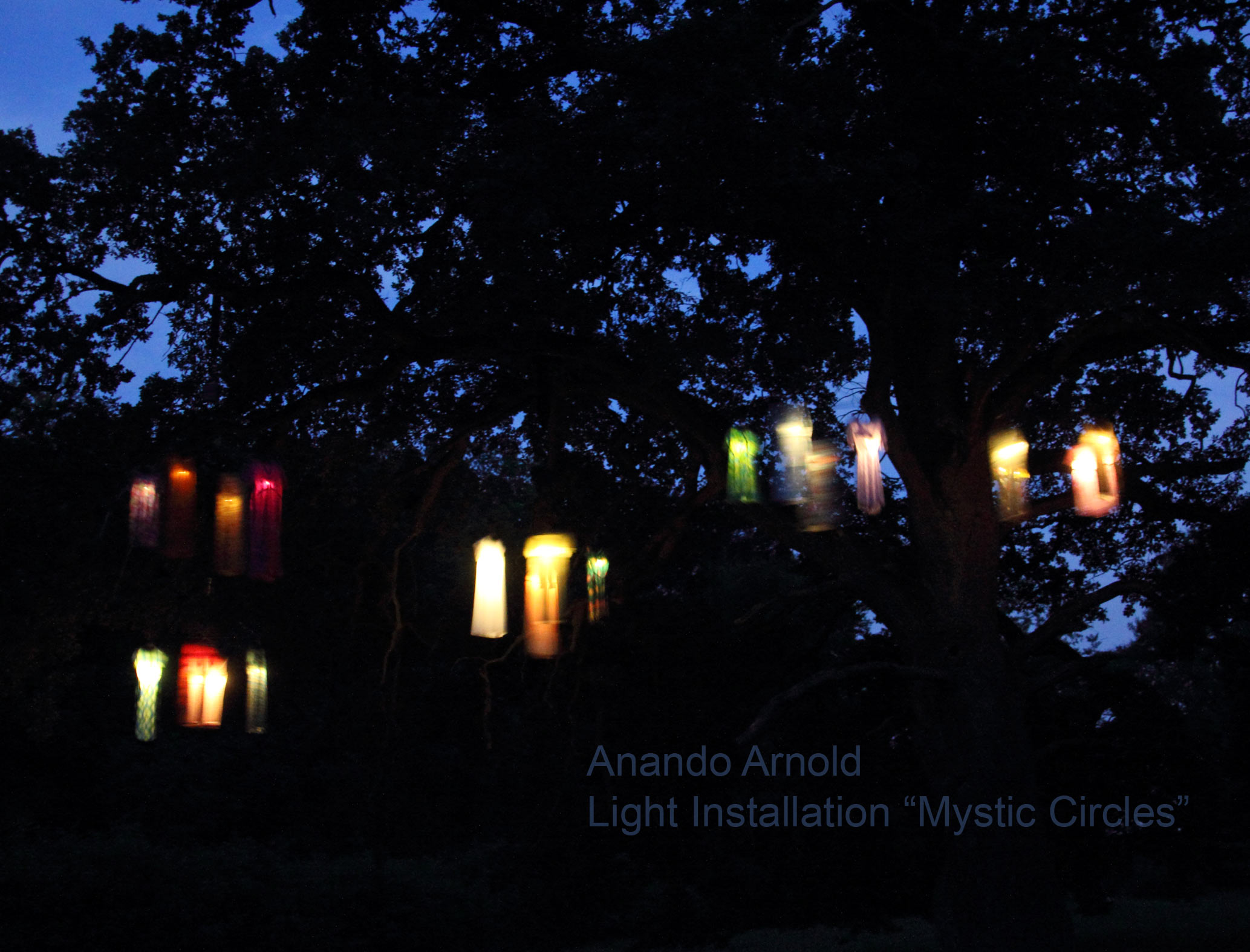

vielen Dank für eure Tips und Ratschläge. Die Lichtinstallation ist fertig,ein Foto ist im Anhang und einen Videoclip könnt ihr unter folgendem Link sehen: http://youtu.be/kSPR0wVDRuw
Darf ich ehrlich sein? Ich finds ein wenig fad, wenn alle Lichter in einem Kreis, und alle Kreise dieselbe Periode haben. Das Flackern erweckt in mir nicht den Eindruck eines Ballets, sondern das da jemand eine PWM nicht sauber programmieren konnte. Ist aber meine persönliche Meinung.
das Flackern kommt durch die Aufnahme zustande, in der Dunkelheit musste der Filmer mit einer großen Belichtungszeit arbeiten. Ich finds auch schade, daß es aussieht als würde es flackern, mit bloßem Auge betrachtet ist es aber völlig gleichmäßig.
