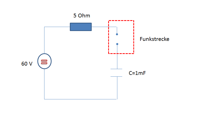

Hallo vllt kennt sich jemand mit Lichtbögen aus , was passiert wenn ein LB in reihe in der Leitung (durch defekte oder durch gebrochene Leitung- realer Fall) zu einem Kondensator ? mein frage bezieht sich auf den Strom und Spannungsverhalten. Gruß

Zimbra.Z schrieb: > Bitte ? Was denn? Anodenfall hätte nur gern, so wie alle anderen auch, mehr Informationen (mal abgesehen davon, daß deine Satzbildung Spielraum für Interpretationen lässt). Auf deine "Frage" gibt es keine eindeutige Antwort. Interessant wäre: 1. die genaue Schaltung 2. die genauen Parameter (Strom, Spannung, Frequenz) 3. äußere Einflüsse Stell dir vor du wirst gefragt: "Was passiert mit einem Obst wenn es fällt?", dann wirst du auch recht sparsam gucken...
Ja das Stimmt! im Anhang ist die Schaltung Nach dem Aufladevorgang des Kondensators, zieht man die Funkstrecke in die länge, die aus zwei Elektroden besteht. über die zwei Elektroden wird ein Spannungsabfall von ca 20-25 V (Theorie: brennspanng eines Lichtbogens), dh dass den rest der der Spannung (60-25 V) auf C abfällt . entlädt sich der Kondensator, und lädt sich wieder mit der neuen Spannung (60-25 V) wieder auf ? Gruß
Nach dem Aufladen des Kondensators fließt kein Strom mehr. Warum sollte es also zu einem Lichtbogen kommen? Die Funkenstrecke öffnet ganz unspektakulär und ohne Funken. Und da kein Strom fließt, wird sich auch an der Spannung am Kondensator nichts ändern.

Voraussetzung für einen Lichtbogen ist SPANNUNG. Wo soll die herkommen? Der Kondensator ist auf 60V aufgeladen, die Spannungsquelle hat 60V. Macht eine Differenz von exakt NULL.

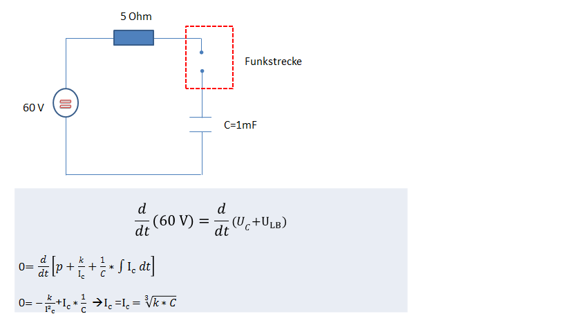

Ja , ich gebe dir recht aber nicht nur der Spannungbedarf ist eine Voraussetzung auch der Strombedarf und der ist da. ich bin der Meinung macht man die Funkstrecke langsam, zündet der LB und der Kondesator lädt sich wieder auf mit einer Spannung von 60-25=35. oder spricht was dagegen ? da beim ziehen der elektroden geht die Spannung nicht direkt zur Null! kann man mathematisch so eine Gleichungen erstellen , siehe Anhang also der Strom geht nicht zu Null
Ich gebe es auf... Natürlich kann man Gleichungen aufstellen. Man sollte sie aber auch verstehen.
Ja Sorry, wollte dich auch nicht ärgern und was ist an meine Gleichung falsch? habe die arytonische Gleichung und sie Im Kreis eingesetzt!
Wenn der Kondensator aufgeladen wurde, ist die Spannungsdifferenz an der auseinandergezogenen Funkenstrecke gleich Null. Und wo Null Spannung anliegt, kann auch kein Strom fließen. Spannung (also ein Potentialunterschied) ist nun mal die Voraussetzung für einen Stromfluß. Das würde anders aussehen, wenn der Kondensator leer wäre und noch der Ladestrom fließt. Dann hat man beim Öffnen der Funkenstrecke die Differenz zwischen der Spannungsquelle und der schon vorhandenen Spannung am Kondensator. Aber selbst wenn sich dann ein Lichtbogen entzünden sollte, brennt der nur so lange, bis der Kondensator voll ist. Denn dann hat man ja auch wieder eine Spannungsdifferenz von Null, siehe oben.
