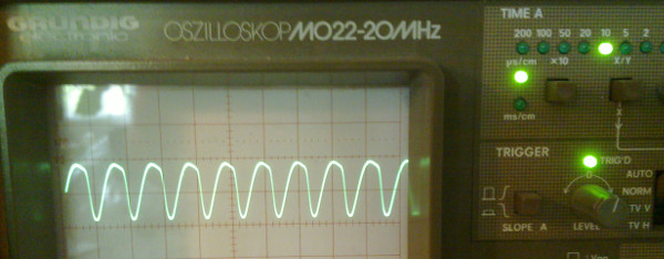

Schönen Sonntag. Ich versuche einen ATtiny44 mit einem Uhrenquarz (aus einem alten Wecker) zu betreiben. Es funktioniert nicht auf Anhieb. Lowfuse ist 0xe6, Hifuse ist 0xdf. Quarz ist direkt an die Beinchen des ATtiny angelötet, nach Datenblatt ohne externe Kondensatoren. Mein Schätzeisen zeigt dazu das Bild im Anhang (10 us/div, 0.2 V/div), was könnte hier das Problem sein? avrdude erkennt den ATtiny natürlich auch nicht mehr, auch nicht mit verschiedenen -B Argumenten. Danke und noch nen schönen Sonntag.

Die Fuse sind wohl ok. Aber wenn das Oszi nicht grad auf variabler Zeitablenkung steht, dann schwingt der Kerl auf der 3. Oberwelle. Oder es ist kein 32kHz Quarz. Wird hoffentlich ein 10:1 Tastkopf sein, aber Lowpower-Oszillatoren sind generell etwas empfindlich gegenüber Messungen. Was für -B Werte hast du probiert? Mehr als 8kHz Programmierfrequenz sind bei einem 32kHz Takt nicht drin.

A. K. schrieb: > Die Fuse sind wohl ok. > > Aber wenn das Oszi nicht grad auf variabler Zeitablenkung steht, dann > schwingt der Kerl auf der 3. Oberwelle. Oder es ist kein 32kHz Quarz. > Wird hoffentlich ein 10:1 Tastkopf sein, aber Lowpower-Oszillatoren sind > generell etwas empfindlich gegenüber Messungen. Steht jetzt auf 10:1, ändert aber nichts an der Frequenz. > Was für -B Werte hast du probiert? Mehr als 8kHz Programmierfrequenz > sind bei einem 32kHz Takt nicht drin. Alle von 10 bis 300. Mir ist nicht klar woher die Programmierfrequenz hervor geht...

A. K. schrieb: > Aber wenn das Oszi nicht grad auf variabler Zeitablenkung steht, dann > schwingt der Kerl auf der 3. Oberwelle. Oder es ist kein 32kHz Quarz. > Wird hoffentlich ein 10:1 Tastkopf sein, aber Lowpower-Oszillatoren sind > generell etwas empfindlich gegenüber Messungen. Was ist denn falsch wenn das Ding auf einer Oberwelle schwingt? Ich besorge mir heute mal einen neuen Quarz vom blauem Klaus.
Ganz einfach, wenn ein Quarz auf einer Oberwelle schwingt, die man nicht haben will, dann ist die Last-Kapazität zu gering. Manche ISP Programmer haben keine einstellbare Bitrate und ignorieren die Werte vom -B Parameter. Ich habe so einen, der versagte bei weniger als 1Mhz Taktfequenz. Nach einem Firmwareupdate war das Problem behoben, nun probiert er die mögliche Bitrate in gewissen stufen automatisch aus. Manuell einstellbar ist sie aber immer noch nicht.
Stefan Frings schrieb: > Manche ISP Programmer haben keine einstellbare Bitrate und ignorieren > die Werte vom -B Parameter. Ich habe so einen, der versagte bei weniger > als 1Mhz Taktfequenz. Nach einem Firmwareupdate war das Problem behoben, > nun probiert er die mögliche Bitrate in gewissen stufen automatisch aus. > Manuell einstellbar ist sie aber immer noch nicht. Danke! Das wars, args! Der Quarz schwingt immernoch mit ~100kHz aber Programmieren geht wohl wieder, verifizieren kann avrdude aber nichts.
Nun hab ich einen anderen 32768Hz Quarz angeschlossen, an der Frequenz ändert sich nichts. Auch nicht mit 5.6pF oder 12pF Last.
Auch CKOUT zeigt den selben Takt. Das mein Oszi plötzlich einen Faktor 3 hat, ist unwahrscheinlich, oder?
einen Namen schrieb: > Auch CKOUT zeigt den selben Takt. Das mein Oszi plötzlich einen Faktor 3 > hat, ist unwahrscheinlich, oder? Ein E-Techniker war einstmals sehr verdutzt, als sein Oszi eine völlig falsche Netzfrequenz anzeigte. Keine Spur von 50Hz vor oder 100Hz hinter dem Gleichrichter. Konnte sich das nicht erklären. Als ich (damals Schüler) kurzerhand die Zeitablenkung auf "kalibriert" drehte war die Welt wieder in Ordnung - er aber etwas sauer. ;-)
Stefan Frings schrieb: > Ganz einfach, wenn ein Quarz auf einer Oberwelle schwingt, die man nicht > haben will, dann ist die Last-Kapazität zu gering. Seiner Ausdrucksweise nach zu schliessen hatte er bei der abgebildeten Messung einen 1:1 Tastkopf dran. Da kann er froh sein, dass überhaupt was schwingt.
