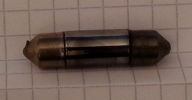

Hallo Ich habe ein über 30Jahre altes Waffeleisen, bei dem die Lampe kaputt ist. Leider habe ich nicht die geringste Ahnung, was es für ein Typ ist. So eine ähnliche Glühbirne kenne ich vom Auto, allerdings deutlich größer. Die Lampe ist ca. 3cm lang, 12V, 3W. Kann einer von euch mir sagen, um was für einen Glühbirnentyp es sich handelt? Wäre toll das Ding mal leuchten zu sehen, ich kenne die Birne bisher nur kaputt. Vielen Dank!

Danke für eure Tips. Sofitte ist schonmal ein gutes Stichwort zum weiter suchen. Die Lampe von Reichelt ist es nicht. Dort ist sie ca. 35mm lang und dicker. Das sind genau die, die ich vom Auto her kenne. Meine hat nur knapp 30mm. Die bei Pollin sind leider auch alle zu groß. 8x30mm ist nicht dabei :(

Conrad ist ein Treffer, Danke! Die von Amazon sind alles LED-Lampen. Ich glaub die leben im Waffeleisen nicht lang. Die im Waffeleisen Schaltung ist absolut minimal: L ---Bimetallschalter -- ( Lampe | Draht ) ---- obere Heizplatte --- untere Heizplatte --- N Der Draht ist so ausgelegt, dass der Spannungsabfall zur Lampe passt.
Ich wuerde das fuer eine Glimmlampe halten. Darauf deutet die Metallbeschichtung von innen hin. fonsana
Diese Metallbeschichtung könnte aber auch vom "ausgebrannten" Glühfaden herrühren...
gästebett schrieb: > Diese Metallbeschichtung könnte aber auch vom "ausgebrannten" Glühfaden > herrühren... Ebend ;-)) Zumal 12V 3W auch nicht so gut zu einer Glimmlampe passt.
Gibts Glimmlampen mit 12V, 3W? Am Rand ist noch die Originalbezeichnung zu lesen: "12V3W VARTA96331~K3602"
fonsana schrieb: > Ich wuerde das fuer eine Glimmlampe halten. Ich auch. Dumm: vor ein paar Wochen erst habe ich (neben vielem anderen uralten Zeug) vier Stück von genau diesen Dingern in die Tonne gehauen. Wenn ich mich richtig erinnere, stammten die ursprünglich aus einem E-Herd. Sie waren übrigens nur ganz wenig metallbedampft, nur jeweils eine kleine Fläche in der Nähe der beiden Kontakte.
Tilo Lutz schrieb: > Kann einer von euch mir sagen, um was für einen Glühbirnentyp es sich > handelt? So wie es aus sieht, muß das eine Schwarzlichtlampe sein. ;-) Glimmlampe so extrem schwarz ist eher unwahrscheinlich.
Man könnte ja mal vorsichtig messen was jetzt als Spannung anliegt. Der metallische Glanz des Glaskolbens deutet auf einen schnellen Lampen-Tod hin.
oszi40 schrieb: > Der > metallische Glanz des Glaskolbens deutet auf einen schnellen Lampen-Tod > hin. Ganz und gar nicht! Da hat sich der Wolfram-Draht schön langsam in Dampf aufgelöst und hat sich dann am Glas niedergeschlagen.

Schau im Auto Zubehör Handel nach Soffitte 31x8. Die gibt es als LED-Typen (vermutlich nicht für dein Waffeleisen geeignet) und als normale Glühlampen.
