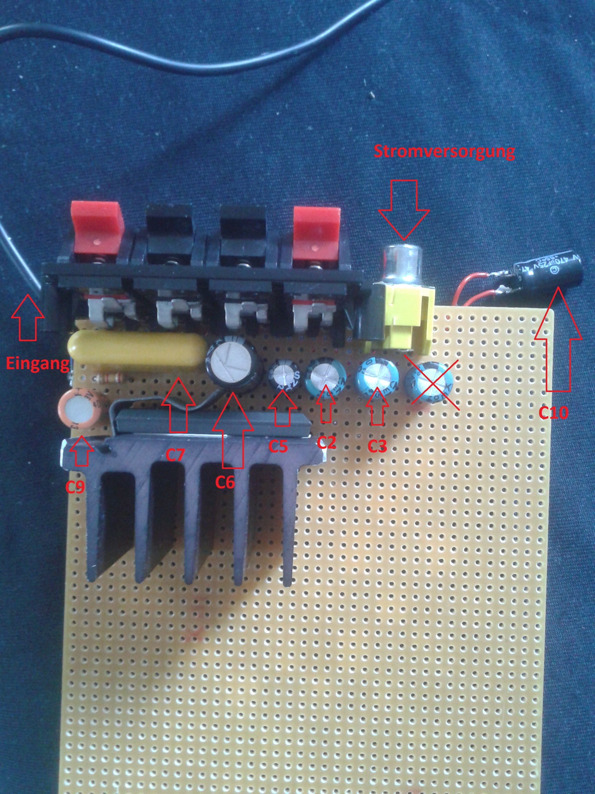

Hier ein Bild von der Schaltung, das Problem wurde durch sternförmige Masseführung leider nicht behoben.

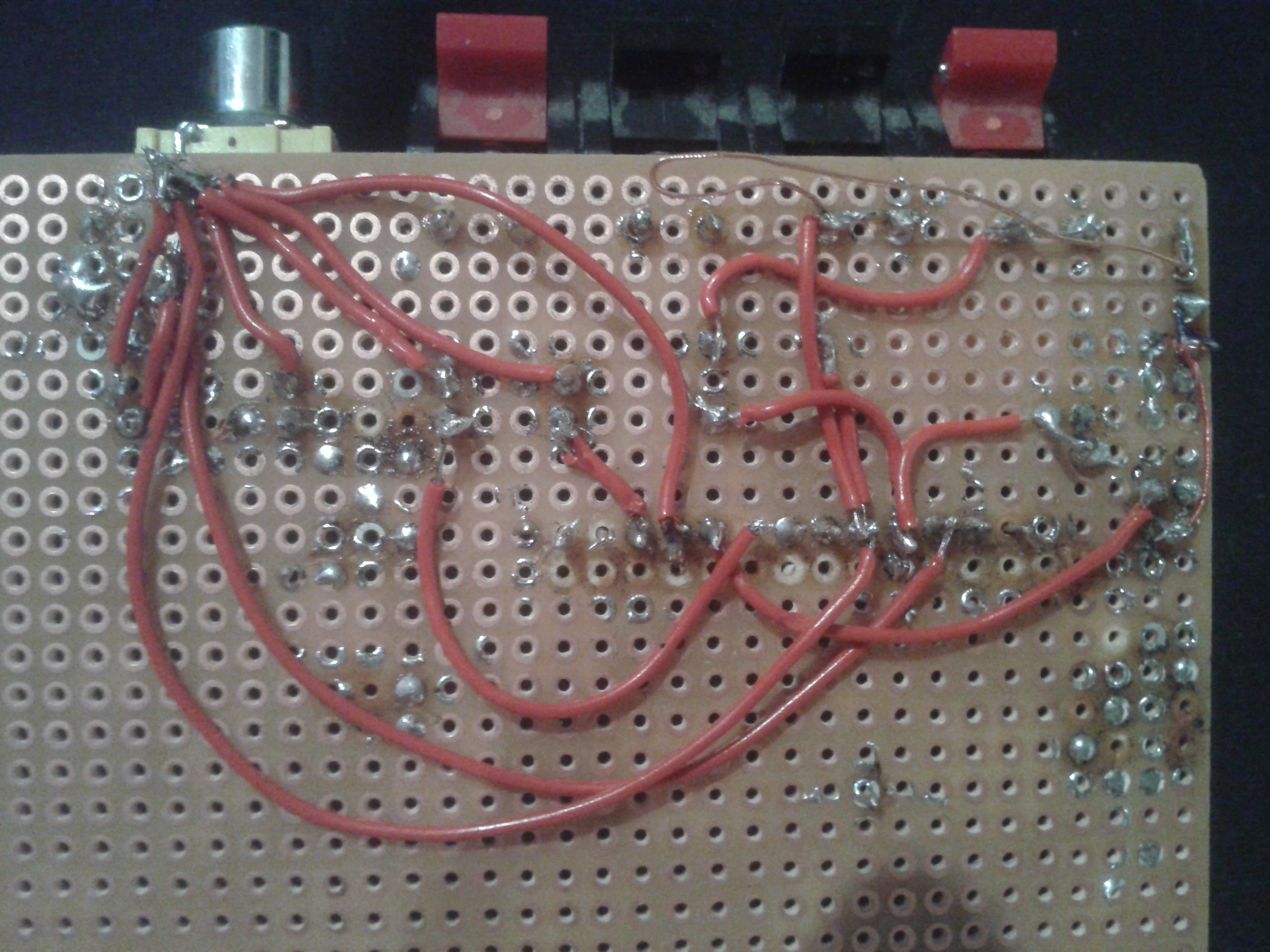

Christoph Fuggersberger schrieb: > Hier ein Bild von der Schaltung, > das Problem wurde durch sternförmige Masseführung leider nicht behoben. an welcher Stelle in der Schaltung wird die sternförmige Masse denn zusammengeführt? Bitte wenns geht auch ein Foto von der Unterseite!
Massepole sind direkt an der Versorgungsbuchse zusammengeführt. Ein Bild der Unterseite habe ich leider gerade nicht parat, mache später eines.
Christoph Fuggersberger schrieb: > Massepole sind direkt an der Versorgungsbuchse zusammengeführt. > Ein Bild der Unterseite habe ich leider gerade nicht parat, mache später > eines. Und genau die Unterseite ist es, was hier am meisten interessiert! Nur dort sieht man ja eine Leitungsführung. Sowas sieht bei Lochraster nie gut aus, also trau Dich ruhig ;-) Old-Papa
