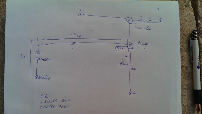

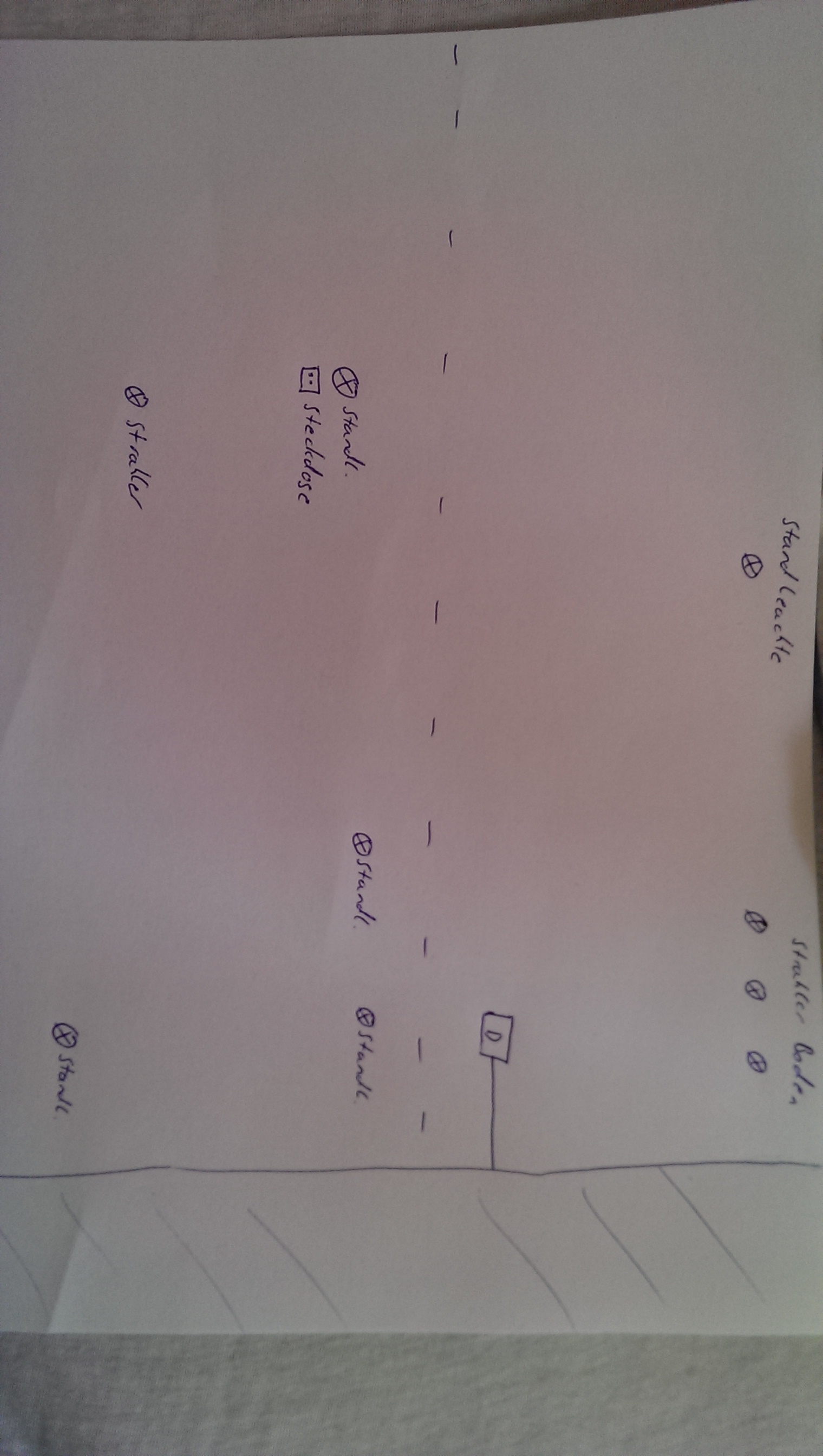

von klaus (Gast)
Hi ich lasse die Verkabelung jetzt vom Elektriker machen.
Hab einen ungefähren Plan für den Garten gemacht,könnt ihr mal drüber
gucken. Der obere Teil wird einzeln geschaltet (3strahler und eine
lampe)und der untere Teil ab der ersten dose. Könnt ihr mir
vereinfachungen vorschlagen? Bzgl 5 oder 3 adrig und allgemein?
Die Steckdose soll nur an sein wenn die Lampe an ist.
Die Dosen werden in epoxidharz eingegossen.
Entschuldigung für den Laien Plan.
Danke schon mal
von MaWin (Gast)
Bei 38m maximaler Leitungslänge und mehr als 50m gesamt, womöglich noch
wetterfestes Erdkabel, wird das aber mit 100 EUR nichts.
Wenn du nicht 2.5mm2 verlegen (lassen) willst, musst du geringer als 16A
absichern.
Mehr geht aus deinem Plan nicht hervor, welche Lampen nun einen Schalter
haben und wo die Steckdose sein soll.
Sicher nicht.

von klaus (Gast)
Was spricht gegen epoxidharz?
Die Plan stellt nur die Verkabelung draußen da. Mit 1,5er erdkabel. Was
ich wissen wollte ob ich lieber mehr Dosen einbauen soll oder lieber
ganz mit 5adriger Leitung arbeiten soll.
von Manuel X. (Gast)
> absichern.
Ist mir jetzt schleierhaft warum...
von MaWin (Gast)
Unreparabel und sowieso nicht dicht.
Grundlagen der Elektroinstallation, die hier leider offensichtlich
niemand beherrscht.
http://www.e-volution.de/files/download/0/2181_1/0/luk_teil1.pdf
von Matze0001 (Gast)
Wie Dennis schon sagt:
Mit normalen Lichtschalter ne Steckdose schalten ist nicht. Die Schalter
sind max. für 10A ausgelegt. Die Steckdosen mit 10A absichern ist auch
nicht erlaubt.
Bei Steckdosen muss man den Nennwert von 16A einhalten und es muss immer
mit 16 A abgesichert werden, nicht mehr, nicht weniger! Nach den
Leitungslängen kommst du mit 1,5mm² nicht hin. (Schon laut VDE nicht und
max. 3% Spannungsfall darf auch nicht überschritten werden.) 2,5mm² ist
da das mindeste und reicht aber auch aus für normalen Gebrauch.
Ich nehme mal an, das die Leitung im Verteilerkasten/Dose in der Garage
schon von der Wohnung oder vom Haus aus mit nem LS-Schalter abgesichert
ist und sich davor ein RCD (FI) befindet. Dann benötigst du beides nicht
noch einmal. Wäre auch Unsinn.
Wie weit ist dann der Weg von der Unterverteilung bis zu dieser Dose in
der Garage? Und welcher Querschnitt wurde bis zur Garage verlegt?
Muss alles mit berücksichtigt werden.

von klaus (Gast)
es wird ein neues kaber welches vom sicherungskasten (vorher mit eigener
Sicherung und fi abgesichert) in die Garage gelegt.von Ca 15m Länge. Von
dort geht es dann zum Schalter nach draußen zur ersten dose.
Gibt es gute Dosen welche wirklich dicht sind?sonst werden doch
gießmuffen verwendet,welche auch mit epoxid ausgegossen werden oder?
Dann komplett alles in 2,5 Quadrat verlegen?
Gruß Klaus
von MaWin (Gast)
Ich würde niedriger absichern, vielleicht 6A, denn natürlich dürfen
Steckdosen niedriger abgesichert werden, Matze0001 erzählt Humbug, denn
2.5mm2 werden für deine Lampen übertrieben sein. Da die Lampen jedoch
fest installiert sind reicht vielleicht auch 2.5mm2 bis zur Steckdose,
aber die scheint ja insgesamt 37m vom Sicherungskasten entfernt zu sein,
also reichen nicht mal 2,5 für 16A.

von Klaus (Gast)
ja das mit dem Kondenswasser meinte ich ja. Kenne nur das Muffen oder
Dosen ausgegossen werden.
Dose ist ca 25m weg vom Ksten, und sollte mit der Leute zusammen
geschaltet werden damit ich sehe wenn Strom drauf ist und nicht vergesse
sie Nachts aus zu machen.
Hätte nur noch die FRage ob die Verkabelung oben für die 3 im Boden
eingelassenen Strahler und die eine Lampe einfacher ginge.
Gehe auf dem Bild ja  von der Dose einzeln zu den Strahlern und der
Lampe, kann doch auch von Strahler zu Strahler gehen falls 2 Kabel
angeschlossen werden können oder net?
Generell noch ne Frage ob ich wenn ich mit 5 adrigen Kabel arbeite
anstatt mit 3 adrigen etwas vereinfachen könnte auf dem Plan.

So hier nochmal ein Foto was ich meine.
Rechts ist der Kellerdurchbruch zur dose.
Obenhalb und unterhalb der gestrichelten Linie soll einzeln geschaltet
werden.
Wie würdet ihr es verdrahten,bzw abzweigdosen setzen?
5 adrig oder 3 adrig sinnvoller?
Mache alles 2,5 Quadrat
von oszi40 (Gast)
1.Kabel kaufen geht schneller als 20m buddeln.
2.Da wir Deine Strahler nicht kennen hilft nur die Glaskugel. Ich würde
immer versuchen sternförmig zu verkabeln, da es später wenig Spaß macht
wegen einer kaputten Leitung alles wieder aufzureißen. Bei sternförmig
bleibt Dir immer noch Variante 2 als Havarielösung.
Generell würde ich das Kabel zur Garage in 100er KG-Rohr verlegen um für
künftige Wünsche wie dicken Anschluß für Elektroauto gerüstet zu sein.
Wenn Deine Leitung zu dünn ist für eine 16er Sicherung wir es Murks.
Lass Dir ein Angebot von einem Elektriker machen. Dann entscheide.

von Hubert M. (hm-electric)
Elektrische Anschlussdosen (Schuko-Steckdosen, CEE-Steckdosen) müssen
nie ihrem Nennstrom abgesichert werden, sie dürfen aber nicht größer
abgesichert werden. Also wenn ich glaub, eine Steckdose mit 2 A
absichern zu müssen, dann tu ich das. Ich kenne keinen Elektriker, der
wegen einer abschaltbaren Steckdose, einen 10 A Automat verwendet...
Zu deinem Gartenbeleuchtung: Man verlegt die Leitung, mit so wenig
aufwand wie möglich. Als Abzweigdosen, kommen Gießharzmuffen, oder
Gel-Muffen zum Einsatz. Bei den Gießharzmuffen, hat man halt das
Problem, dass sie teils recht groß ausfallen, dass man sie mit den
gewünschten Kabelanzahl kaufen muss , und dass man sie nicht öffnen
kann. Dabei sind sie aber sicherer wie die Gel-Muffe. Die Gel-Muffe,
läßt sich wieder öffenen, und man kann da 2-6 Kabel unterbringen.
Für die Strahler würde ich dir empfehlen, welche zu nehmen, mit Erdspieß
und Stecker, dafür werden dann auch Steckdosen mit Edspieß verbaut. Der
Vorteil dabei ist, dass man sie versetzen kann, und auch zusätzliche
Strahler sich anbringen lassen, weil so eine Erdspießsteckdose in der
Regel 2 Anschlüsse hat.
Du solltest dir noch überlegen, ob man für das Erdkabel noch ein
Leerrohr verlegen soll, somit wäre ein Leitungstausch vereinfacht.
Mir fällt noch ein: Es gibt auch Erdspießsteckdosen mit 4 Steckdosen in
einem Alugehäuse, das Gehäuse läßt sich öffenen, und man kann dort noch
weiter Kabeleinführungen einbauen, und diese als Abzweigdose
mißbrauchen. Es würde sich dort empfehlen, wo die Kabel sich aufteilen,
(nach rechts und links), sollte mal ein Fehler in der Aussenbeleuchtung
sich befinden, kann man dort einfach Messungen durchführen, die
Fehlersuche wird eindeutig vereinfacht...
