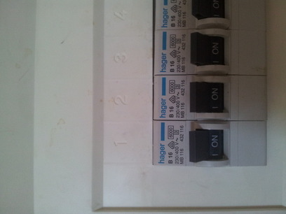

Hallo miteinander,
ich wohne in einem Haus das kurz nach dem Krieg gebaut wurde somit also
schon ein paar Jahre alt ist :-).
es sind überall nur zwei Leitungen zu den Stecksoßen und den
Lichtschaltern gelegt.
mein Wohnzimmer (Stecksoßen und Licht) ist mit der Küche (Licht) an
einer Sicherung. vor kurzem habe ich versehentlich einen Kurzen im
Staubsauger gehabt :-( "Blöde Geschichte"  dabei ist mir die Sicherung
raus gegangen was normal ist, wobei hier die Sicherung am Stromzähler
(da sind drei Stück) auch mit raus gegangen ist als eine von denen.
Das die Sicherung am Stromzähler mit raus geht finde ich nicht normal.
an was kann das Ligen? kann man da was machen? oder ist das halt so in
meiner Wohnung?

Belastbarkeit du meinst was auf der Sicherung steht?
die in der Wohnung Nr. 2 (Bild)
B16 230/400 V wechsel Strom
die im Keller kann ich erst morgen sagen da ist gerade abgeschlossen.

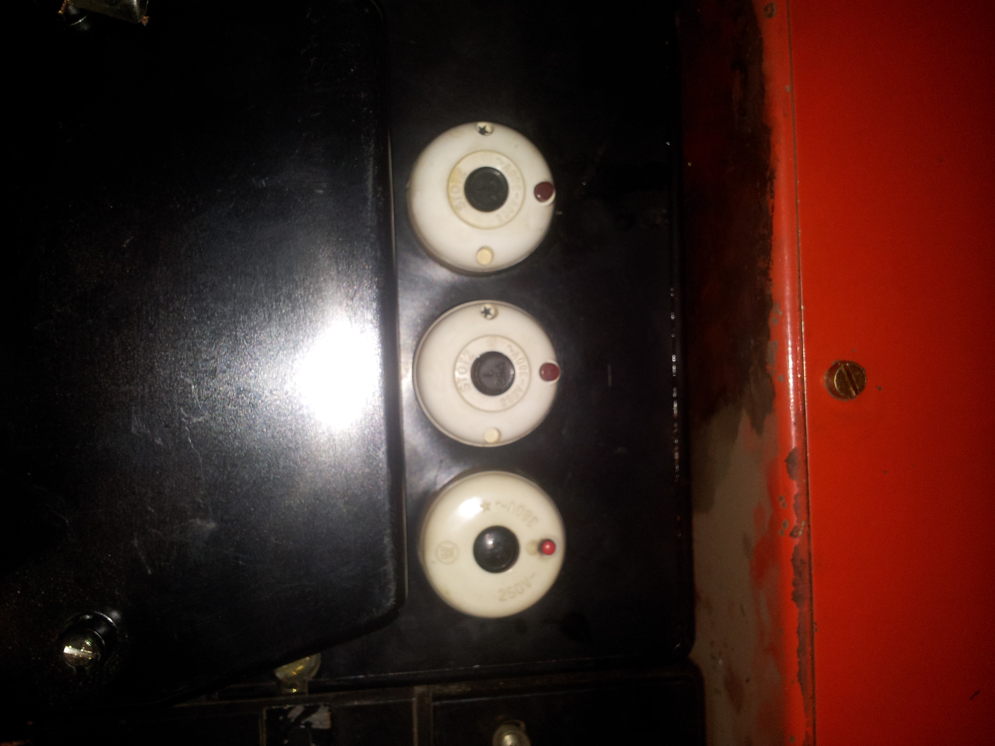

schau einfach mal an die Sicherungen vor dem Zähler, also an die, die
rausgeflogen ist. Was steht dort für e in Strom drauf? Dann sagen wir
dir, ob Selektivität eingehalten wurde..
Dennis
von Muecke -. (muecke82)
Ok, das mache ich morgen werde auch mal ein Bild von dem Teil machen.
morgen wenn die die den Schlüssel haben wider da sind.

Kurz: Wenn Deine 4x16A auf EINE Vorsicherung gehen,
dann sollte diese etwas größer sein WENN die Leitung es zulässt.
Besser wäre: einen Elektriker holen in zweifelhaften Fällen!
so ich habe jetzt mal geschaut was im Keller drin ist.
da Steht drauf 25A 250-380V Wechsel.

Die Sicherungen sind nicht so daß Selektivität gewährleistet ist.
Das bedeutet, die Sicherung im Keller und die bei dir in der Verteilung
sind nicht so konstruiert, daß die bei dir schneller auslöst als die im
Keller.
Es kann alles passieren, die im Keller ist schneller, die bei dir ist
schneller oder beide lösen aus.

von Hubert M. (hm-electric)
Bei einem Saftigen Kurzschluss fliegen bei der Konfiguration: gl25A im
Keller und B16A im Sicherungskasten, die gl25A oftmals mit Raus. Das
liegt daran, dass der hohe Strom, der durch den Kurzschluss
hervorgerufen wurde, auch durch diese Sicherung fließt.

von Wolf (Gast)
Dennis, gönne dir "VDE-Scheiftenreihe Normen verständlich".
Sie ist frei käuflich, zugängig.
Mücke hat nicht alles erkärt, dafür aber das sprechende Foto
mit den alten Schraubsicherungen gemacht.
Die 2 Stotz LS sind Charakteristik L-Automaten, beim Westinghouse
steht es womöglich seitlich oder am Sockel eingeschlagen.
H und L Typen dürfen weiterhin betrieben werden.
Mit diesem Wissen ist doch klar, daß im Kurzschlussfall beide
LS auslösen müssen.
H-Typen liegen VOR dem Strom-Zeit-Bereich und L-Typen IM Strom-
Zeit-Bereich vom B-Hager-LS.
