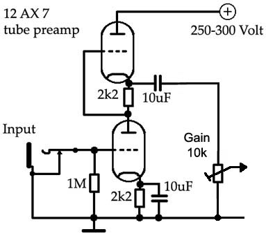

Doch allerdings gibt es das. Die hohe Eingangsimpedanz ist nun mal ideal
für die Pickups in passiven Instrumenten und sorgen dadurch für saubere
Frequenzgänge. Das mit so wenig Aufwand (eine Doppeltriode) mit
Halbleitern hinzukriegen, ohne das es rauscht, ist einfach wesentlich
mehr Aufwand. Aber wenn du dir mal meinen Bassverstärker anschaust, hast
du die besten von beiden Welten :-) Röhre in der Vorstufe, DSP als
Universal-Klangregler und Patchfeld - und dann den Wumms aus einem
Rechnernetzteil.

Hochohmig braucht man, weil die Kabelkapazität von 1..2 nF Teil des
Pickup-Schwingkreises ist. Wenn man aber die Kapazität ins Instrument
direkt vor einen Impedanzwandler einbaut, dann darf der Verstärker (oder
die Tretmine) auch niederohmig sein. Nebenbei hängt der Klang dann auch
nicht mehr von Länge und Quälität des Kabels ab. Nur wie soll man dann
noch die 400€ Hardrock-Kabel oder die 450€ Jazz-Kabel verkaufen?
Na fein, Jungs - dann sagt mir doch mal bitte, wie man diese
Röhrenvorstufe mit ihren paar Bauteilen durch eine mindestens
gleichwertige Halbleitervorstufe ersetzen kann. Wohlgemerkt, genauso
wenig Bauteile, genauso wenig Rauschen und die Austeuerbarkeit muss sie
auch haben. Immerhin kann das Teil mindestens 20Vpp am Ausgang, ohne zu
clippen.
Mittlerweile nehme ich eine 12AU7, weil die etwas weniger Verstärkung
hat und niedrigere Ausgangsimpedanz. Den Kathoden-C gibt es auch nicht
mehr.
Geheizt wird mit 12 V und die Anodenspannung kommt aus einem
Blitzgerät-Wandler.
Ach, geht übrigens auch nicht kaputt, wenn am Eingang mal 220 Volt
stehen würden.
Ich bitte um Vorschläge.
von haha (Gast)
den Röhrensockel net vergessen, is auch en Bauteil..
von Jürgen H. (Gast)
Und der DC/DC Wandler, der mir aus der 12V Batterie die 300V erzeugt ?
Ok, und meinetwegen zählen wir die Klinken(ja, Klinken)buchse auch noch
mit dazu. Das sind dann mit Poti 8 Bauteile, da der Kathoden-C ja nicht
mitzählt. So,und jetzt ist die Halbleiterfraktion dran.
Wie gesagt, ist ein Standardteil mit nochmal 5 Bauteilen inkl. Trafo.
Damit fallen aber alle Lösungen mit etwaiger sym. Speisung weg, oder wir
rechnen den dafür nötigen Wandler auch dazu.
von Silicon (Gast)
Oder statt Anzahl als Messgröße mal:
Volumen
Gewicht
Energieverbrauch
Preis
Röhrenschaltungen haben wenige Bauteile, weil genau diese Kriterien für
sie ganz schlecht aussehen und nicht weil weniger Teile besser sind.
Und wie viele böse Halbleiter passen in den Platzbedarf ein kleinen
Noval-Röhre?
Intel findet: Milliarden!

Silicon schrieb:
> Volumen
Kein Kriterium für einen Bassverstärker. Jedes Gehäuse ist wesentlich
grösser als die Elektronik. Mein Bass VV belegt eine 19" HE inkl. DSP
und Ablaufsteuerung.
> Gewicht
Sehr konkurrenzfähig und auch nicht wirklich wichtig. Das Gewicht beim
Bass machen die Lautsprecher und nicht die Eingangsröhre.
> Energieverbrauch
Ob die Vorstufe 6 oder 1 Watt verbraucht, spielt bei einer 500 Watt
Anlage keine Rolle.
> Preis
Sehr günstig (< 25 Euro, selbst mit Röhrenkauf).

von Silicon (Gast)
Naja, auch ein paar hundert Transistoren verpackt als einige OpAmps
passen da rein, brauchen wenig Strom im Vergleich zur Endstufe und
kosten nicht viel. Zusätzlich haben sie denn großen Vorteil, daß sie
auch von 4x10'' im selben Gehäuse nicht ihre Gitter so durchgeschüttelt
bekommen (weil sie keine haben), das Mikrophonie den Klang mitbestimmt.
Besonders wenn man eher "luftig beschwingt" statt robust baut, wie im
konkreten Fall.
avr schrieb:
> Dann würde ich irgendein Standard-Verstärker IC
> nehmen... Gibts sicher mit noch weniger Außenbeschaltung.
Nana, jetzt nicht mit 'irgendein' rausreden, sondern konkret werden. Es
darf nicht rauschen und muss gut aussteuerbar sein. Muss am Eingang
zwischen 20mV und 1Vss vertragen und darf am Ausgang nicht clippen, bei
10dB Verstärkung.
Der DC/DC Wandler ist ein Standardteil aus einem beliebigen Fotoapparat
mit Blitzlicht. Die gibts z.B. beim Fotoschrotter, Pfandleiher oder
Flohmarkt.
> konkreten Fall.
Mikrophonie war nie ein Problem bei meinem Amp.
Ich warte jetzt auf konkrete Schaltungen, die als Eingangsstufe für
einen Bass geeignet sind, mit den gleichen guten Klang- und Signal
Eigenschaften.
von Silicon (Gast)
10dB oder Faktor 3,6 macht bei 1Vss 3,6Vss.
Das kann ein simpler FET auch. Allerdings ist der eingangsseitige
Aussteuerungsbereich durch Ugs "sperr" begrenzt. Die sollte (negative)
schön groß sein. Z.B. BF245C mit bis zu 5Vss am Eingang. Der berühmte
J201 hat max. 1,5Vss, von dehnen man noch etwas Abstand halten sollte.
Unt Cascode können 2FET's auch. Nur streuen die Daten sehr, also nach
großen Ugs "sperr" selektieren. Das ist dann so wie bei der selektierten
12ax7, nur bei den FET's bringt's wirklich was.
Ich will hier nicht Glas gegen Sand anheizen, sondern nur mal so als
Tip, was man mit FET's an elektrischen Zupfinstrumenten beachten muß
(und oft falsch gemacht wird).
Habe ich alles probiert. So schön der BF245C (und auch ein 2SK30A, von
dem ich hunderte zum selektieren habe) sein mögen, sie rauschen einfach
mehr. Du bist anscheinend kein Bassist, sonst wüsstest du auch, das beim
Slappen richtige fette Peaks (selbst bei passiven Bässen) entstehen. Auf
einem meiner kleinen Bässe mit EMG passiv Pickup stehen da schnell mal
1Vss, die einfach auch nicht verzerren dürfen. Beim aktiven Gibson sinds
auch mal 2-3 Vss.
Silicon schrieb:
> leider aber nur selten in
> Gebrauch.
Das scheint auch einen Unterschied auszumachen. Immerhin arbeitet mein
Verstärker und sein Mark I Vorgänger jetzt seit fast 10 Jahren (der
erste ja noch mit einem 8052 Derivat) und hat seitdem nur einmal ein
Problem mit einem wackeligen Elko gehabt, und das nach dutzenden von
Auftritten, Transporten und hunderten von Proben. Das Ding ist, so wie
es ist, einfach nach meinen Erfordernissen gebaut und da hat sich die
Röhre als unkompliziert, wenig rauschend, gutmütig im Pegelhandling und
bestens im Klang herausgestellt. Ich habe einige Versuche mit anderen
Vorstufen hinter mir - die SRPP mit einer Röhre ist einfach unschlagbar
und muss sich hinter kommerziellen Geräten selbst wie Glockenklang oder
Engl nicht verstecken.

von Silicon (Gast)
> auch mal 2-3 Vss.
es ist auch unerheblich ob ich aktive auf der Bühne stehe:
5Vss sind richtig aufgebaut möglich, und bis zu 3Vss kommen aus Deinen
Bässen raus. Für mich ist 5 > 3.
Ich habe auch nicht behauptet, dein Equipment würde nicht funktionieren.
Nur würde ich aus der Tatsache, daß eine Möglichkeit geht, nicht auf die
Unmöglichkeit jeder anderen Lösung schliessen. Ich hab nämlich auch
Röhren daheim rumliegen. Deren Einsatz ist mir nur zu aufwändig, weils
einfacher auch geht.
Und ein Umbau von 12AX7 ohne (AC-)Gegenkopplung (mit Kathoden-C)
(gain=150) auf 12AU7 mit Gegenkopplung (ohne Kathoden-C) (gain < 15),
ist 20dB Unterschied. <ironie>Also nur ein bischen Fein-Tuning.</ironie>
Sorry, aber klingt halt nicht nach wirklich verstehen. (sagt der
NT-Ing.)
von Silicon (Gast)
> stehen würden.
12AX7: (Silvana, Tung-Sol)
positiv grid voltage:   0V max
negativ grid voltage: -50V max
daran ohne Vorwiderstand 220Veff aus der 16A Sicherung, das leuchtet
schön. Auch schön kurz!
> NT-Ing.)
Deswegen ist doch in der alten Schaltung der Pegelsteller. Da kam
einfach viel zu viel raus. Mit der 12AU7 ist der Pegelsteller hinfällig
geworden und der Ausgang noch niederohmiger für den DSP.
Messtechniker schrieb:
> Schonmal was von Operationsverstärkern gehört?
Ja natürlich. Ich will hier aber keine Operation, sondern eine robuste
Vorstufe, die nicht rauscht und beste Dynamik mitbringt. Und schon sind
wir bei OPAs und INAs, die ein Heidengeld kosten und symmetrische
Betriebsspannung haben wollen, oder sich mit +/- 6Volt nur zäh zum
Arbeiten überreden lassen. Da sehe ich einfach keine Vorteile gegenüber
der bewährten Röhre. Und jetzt sag mir noch schnell einen Opamp, wo ich
aus Versehen mal 20-30Volt aus einem Lautsprecherausgang auf den Eingang
schicken kann, ohne das er kaputt geht. Wie gesagt verträgt die Röhre
auch mal 50 Volt am Eingang, ohne das der Folgeverstärker leidet oder
die Vorstufe.
Sag ich ja auch nicht. Nur pauschal auf Röhren rumzudreschen, weil sie
angeblich nichts bringen, ist eben genauso falsch. Jedenfalls war das
der Grundton von dir und 'Messtechniker', der anscheinend nicht wirklich
praxisnah ist:
> Röhren sind Blödsinn. Veraltete Technik mit vielzuvielen
> Unzulänglichkeiten. Und bitte nicht mit "Druck", "warmem Klang" oder so
> einem Esoterischen Blödsinn kommen.
Und die Vorstufe hat eben Druck wg. ihres hohen Dynamikbereichs und
warmen Klang aufgrund des Übersteuerungsverhaltens beim z.B. Slappen und
Reissen. Das sie im Winter auch noch den DSP im industriellen
Temperaturbereich hält, stört mich dabei nicht.
