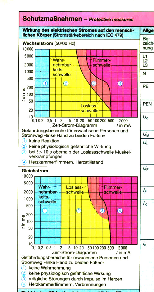

Hallo, bis zu welchem Schwellwert ist Gleichstrom gänzlich ungefährlich, d.h. verursacht auch bei dauerhafter Körperdurchstromung keine gesundheitlichen Schäden (z.B. durch Blutelektrolyse)? Oder kann man sagen, ein Gleichstrom, der so klein ist, dass man ihn nicht merkt, schadet dem Körper auch nicht, selbst wenn er über längere Zeit (Minuten, Stunden) fließt? In einer Schrift der BG ETEM habe ich ein Diagramm gefunden, dass sagt, dass Gleichstrom unterhalb von 2 mA auch bei dauerhafter Einwirkung unbedenklich ist. Woanders habe ich gelesen, dass die Wahrnehmschwelle schon bei 500 µA liegen kann.

Christian schrieb: > In einer Schrift der BG ETEM habe ich ein Diagramm gefunden, dass sagt, > dass Gleichstrom unterhalb von 2 mA auch bei dauerhafter Einwirkung > unbedenklich ist. Woanders habe ich gelesen, dass die Wahrnehmschwelle > schon bei 500 µA liegen kann. Beides schließt sich doch nicht aus. Einen Stromfluss unter 0,5mA bekomme ich als Mensch gar nicht mit. Und 2mA bekomme ich mit, das es vielleicht etwas kribbelt, aber muss ja noch nicht schädlich sein. Aber wie alle vorher schon geschrieben haben, Irgendwo ist doch alles auf Dauer gesehen schädlich, selbst essen und trinken kann bei zu großer Einwirkdauer schädlich für den Menschen sein :-) Dennis

Es lässt sich eben absolut nicht garantieren dass etwas ungefährlich ist, schon gar nicht wenn kaum Erfahrungen vorliegen. Die Berührungsspannungen sind meines Wissens nach für einen minimalen Körperwiderstand von 1k berechnet, 60 Volt würden dann maximal 60 mA entsprechen. Dabei geht man aber davon aus dass bei entsprechendem spürbaren Stromfluss die Berührung gemieden wird, das sind also nur Werte für ausgesprochen kurze Einwirkung. Geht es um Messströme, wie für Hautwiderstand oder ähnliches, würde ich persönlich maximal etwa 1/100 der Reizschwelle, also 5-10µA, anpeilen. Wieder ohne Garantie dass das unschädlich ist wenn man es sich 24/7 anklemmt.

Fritz schrieb: > Sandra Martinez schrieb: >> Mhhhh maximale Berührungsspannung: >> AC 50 Volt >> DC 120 Volt > > Es wurde aber nach einem STROM gefragt! Die Volt tun weh und die Ampere machen kaputt :-) Zu meiner Jugendzeit war es immer die Mutprobe schlechthin am 9V Block zu "schlozen" oder nen Piezozünder aus 'nem Feuerzeug zwischen den Fingern zu zünden. Auch wer als Kind eine feste Spange in Verbindung mit Amalgamplomben hatte wusste dass das essen von säurehaltigen Lebensmitteln (Nektarinen, Annanas & Co ) zu Schmerzen führt. Wenn ich mich recht entsinne gab's früher(tm) im Tabellenbuch Elektrotechnik Diagramme zu "Schutzbedarf und Gefährdung von/durch elektrischer Anlagen" in Abhängigkeit von Spannung UND Strom.

Schonmal was von Iontophorese gehört? http://de.wikipedia.org/wiki/Iontophorese Da nutzt man Gleichstrom um Medikamente schneller in den Organismus zu bekommen (nutzt man z.B. mit Diclofenac aka Voltaren). Da gibts die Regel unter Physiotherapeuten, dass 1mA pro 10x10cm Elektrodenfläche maximal, sonst kommt es zu Verätzungen der Haut. Gängige Ströme liegen im Bereich 2mA und das über 20 Minuten, man merkt das nicht und es ist ungefährlich. Meine Antwort auf die Frage wäre daher: Kommt auf die Größe der Elektrode und Einwirkungszeit an.

Flex schrieb: > wenn du ac und dc vertauschst kanns stimmen. Nah, 50/60Hz Wechselstrom ist aufgrund der Herzwirkung bei gleichem Effektivwert gefährlicher als Gleichstrom.
