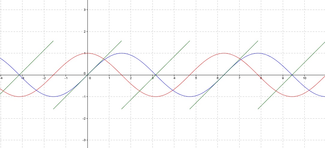

Hallo, ich hoffe ich bin hier im richtigen Forenteil gelandet... meine Fragen beziehen sich auf die Interpolation von einem Quadratursignal von einem Sensor. Es geht mir lediglich um das therotische Verständniss, nicht um irgendeine Art von Umsetzung. Als Grundlage: Ich habe 2 Sinus-Siganle 90° phasenverschoben zueinander - also ein Sin & Cos Signal. Diese möchte ich (linear) Interpolieren. Zunächst habe ich die beiden Funktionen. S1=A0*SIN(PHI) S2=A0*COS(PHI) wobei A0 die Amplitude sein soll welche bei beiden Signalen gleich ist. Meiner Recherche nach kann man nun mithilfe des Arkustangens der Interpolationswert ermittelt werden?! Und zwar so: PHI=arctan(sin(PHI)/cos(PHI)) [bzw. arctan2] Da erhalte ich eine "Sägezahnfunktion" als Resultat, welche laut meiner Recherche von digitalen Interpolationsgeräten umgewandelt wird in interpolierte Rechtecksignale... Ziel einer Interpolation ist es ja zu gegeben Messwerten einer Funktion weitere Stützpunkte zu finden. Ich verstehe nicht warum aus der "Sägezahnfunktion" mehr Zählschritte von ADC umgewandelt werden können als von der Sinus- und Cosinusfunktion bzw. wie aus der einen "Sägezahnfunktion" dann wieder 2 Rechtecksiganel gewonnen werden können. Hab die Funtionen mal im Anhang dargestellt... Vielen Dank schonmal! lg m.s.
m.s. schrieb: > Da erhalte ich eine "Sägezahnfunktion" als Resultat, Nein, Du erhälst eine Gerade, die vom Arctan immer wieder in das Intervall [-Pi:Pi[ gemappt wird: > PHI=arctan(sin(PHI)/cos(PHI)) PHI = arctan(sin(PHI)/cos(PHI)) = arctan(tan(PHI)) mit sin(PHI)/cos(PHI) = tan(PHI) Dein PHI ist die Phase und die läuft immer weiter (wird aber meist auf Vielfache von 2Pi+Rest umgeschrieben). > wie aus der einen > "Sägezahnfunktion" dann wieder 2 Rechtecksiganel gewonnen werden können. Jetzt haben wir eine Gerade. Wie man daraus wieder einen Sinus macht, kriegst Du raus, oder ? (Den Cosinus schaffst Du dann auch ;-) Grüße Andreas

So wie ich das sehe, geht es doch um folgendes Vom Encoder kriegst du die Werte für sin(phi) bzw. cos(phi). Und daraus müsstest du jetzt kompliziert über acos/asin den Winkel phi ruasrechnen. Der atan zeigt dir aber eine andere Mögllichkeit auf, weil, was du ja schon gesehen hast, der zu einer Geraden wird. Du dividierst den sinus-Wert (vom Sensor) durch den Cosinus-Wert (ebenfalls vom Sensor) und mit diesem QUaotienten gehst du in die lineare Gleichung, die die Gerade deines atan-s beschreibt und kriegst so ganz banal den gesuchten WInkel, der vom Encoder festgestellt wurde. D.h. anstelle von Arcus-Winkelfunktionen hast du eine Division und einmal lineare Gleichung. Das ist das, wo in diesem Zusammnhang für mich der Begriff 'Interpolation' noch am ehesten Sinn macht.
genau das von herr buchegger beschriebene problem ist es - nur soll man laut diveresn büchern mit der arctan-funktion aus sinus/cosinus der interpolationswert berechnet werden und bei meinem anwendungsfall geht es nicht um winkel sondern längenmessung... die frage is was mahc ich mit dem berechnetn interpolationswert um ne genauere teilung der sinus/cosinus-signalperiode zu bekommen??? l.g. martin

Du bekommst von atan den Winkel und der steigt halt linear bis 90 und
macht dann im nächsten Quadranten weiter.
Wenn du jetzt die 90 Grad in 4 Grad Schritte mit 1 Grad Kanalauflösung
umwandeln willst:
KanalA=((grad-1)/2)%4
KanalB=(grad/2)%4
Beim Übergang der 90 Grad musst du aufpassen, also eher atan2 verwenden.
Ob man auf 1 grad auflösen kann ohne mussing steps hängt von der
Qualität deines Analogsignals ab.

Also ich kenne in diesem Kontext (von manchen Herstellern auch die angabe "Interpolationsfaktor" oder so ähnlich). Gemeint ist damit meistens Folgendes : Bei einem Weggeber mit Sinus/Cosinus Ausgängen könnte man nur die Nulldurchgänge auwerten (wenn man nicht AD-Wandeln würde). Also ihn als Digitalen Weggeber betrachten würde. Nun biten die Hertseller eine wie auch immer geartetes "Modul" an mit unterschiedlichen "Interpolationsfaktoren", dies sind jedoch nur zwei AD-Wandler und nen µC der dadraus zwei Digitale Quadratursignale mit einer höhren Schrittfrequenz macht. Da kommen bei einem Faktor von 1024 dann halt 1024 Digitale Perioden stat einer Analogen Periode raus.
