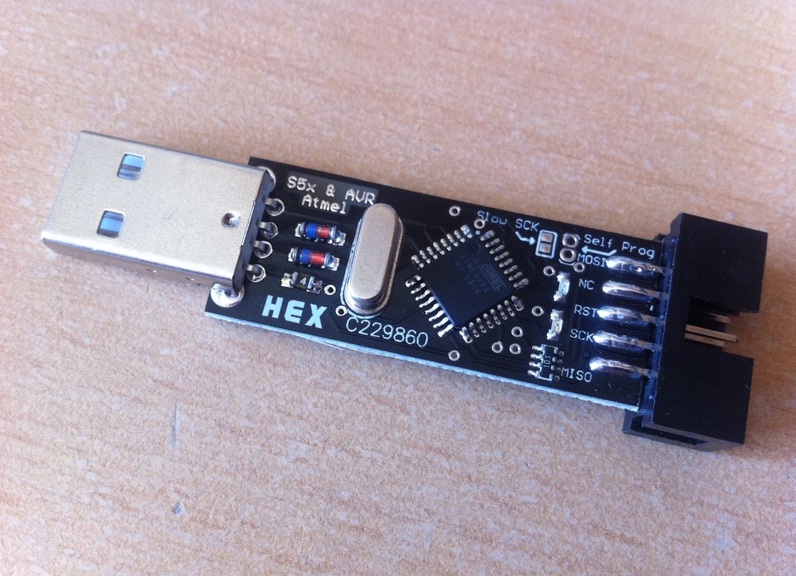

Hallo zusammen, ich hab mir einen Programmer gekauft, und zwar den hier: http://www.ebay.de/itm/230923376553 Jetzt stellt sich heraus, dass ich wohl die Artikelbeschreibung etwas zu schnell überflogen habe, und ich meine Atmegas damit nicht programmieren kann (mit AVR Studio 5.0). Auf dem Chip ist zu lesen: ATMEL ATMEGA8A AU 1306 Liegt's einfach nur am falschen Treiber, oder hab ich generell das falsche Ding bestellt? Danke Grüße Christian
Christian schrieb: > Liegt's einfach nur am falschen Treiber, oder hab ich generell das > falsche Ding bestellt? Nö, der müsste prinipiell schon gehen. Aber das ist ein USBASP - Clone. ZUmindest in AVR-Studio 4 konnte man den direkt nicht einsetzen sondern musste über Fremdprogramme gehen. Bemüh mal die Forensuche zum Thema "USBASP"
>Auf dem Chip ist zu lesen: >ATMEL >ATMEGA8A >AU 1306 Das it der Interface-IC. Der ist zweitrangig. Man kann damit alle möglichen AVRs programmieren, die werden schließlich über das Kabel angeschlossen.
Christian schrieb: > Liegt's einfach nur am falschen Treiber, oder hab ich generell das > falsche Ding bestellt? Atmel Studio 6 unterstüzt nur die von Atmel angebotenen Programmer sowie den den AVR-Dragon so viel ich weis. Ich Empfehle dir den AVR-Dragon für ca 50Euro der ist wirklich gut.
Christian schrieb: > Liegt's einfach nur am falschen Treiber, oder hab ich generell das > falsche Ding bestellt? Mit avrdude kannst du den Programmer auf alle Fälle verwenden, der Link wurde ja schon gepostet. In der Artikelbeschreibung steht "Software controlled SCK option to support targets with low clock speed (< 1.5MHz)", das ist sehr gut! Aber besser, du prüfst das nach, sobald du den Programmer in der Hand hast und machst ggf. erst ein Firmware-Update. Bisher habe ich aus China nur USBasp gesehen, die eine Firmware von vor Mai 2011 hatten und deswegen die Änderung des Takts per Software eben nicht beherrschten. Wär schön, wenn sich das endlich mal geändert hat. :-)

Du hast das veraltete Chinateil gekauft. In manchen Beschreibungen steht, das es nicht unter VISTA W7 geht. Das neue sieht so aus: ebay 270792298875 Was für ein Betriebssystem hast du? Für deine alte Version wird USBAsp empfohlen.
Michael_ schrieb: > Du hast das veraltete Chinateil gekauft. In manchen Beschreibungen > steht, das es nicht unter VISTA W7 geht. Achso, danke für diesen wertvollen Tip! Das wäre dann sowieso nix geworden, ich habe Windows 7. Michael_ schrieb: > Das neue sieht so aus: > ebay 270792298875 Danke für den Link! Hab zwar gestern schon den hier bestellt: http://www.ebay.de/itm/270955427201 ...aber gut zu wissen, dass es "mySmartUSB light" auch noch gibt. Auf den kann ich ja dann zurückgreifen, falls alle Stricke reißen :-) Danke, Grüße, Christian PS: fonsana schrieb: > Also doch falsches Hobby. NEIN! ;-)
Christian schrieb: > Hallo zusammen, ich hab mir einen Programmer gekauft, und zwar den hier: > > http://www.ebay.de/itm/230923376553 Da steht, das es unter VISTA gehen soll. Aber hier wird extra darauf hingewiesen: ebay 270815217403

Hallo zusammen, es gibt Neuigkeiten. Der neue Programmer ist angekommen, und zwar genau der hier: http://www.ebay.de/itm/270955427201 Installation hat < 1 Minute gedauert, und alles funktioniert wie es soll. Taucht im AVR-Studio als "STK500" auf, und alles klappt wie am Schnürchen. Danke an alle für die Unterstützung! Christian
