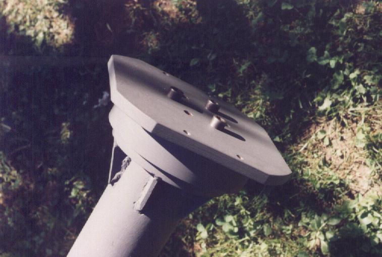

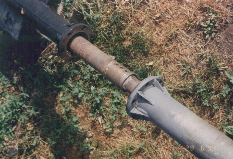

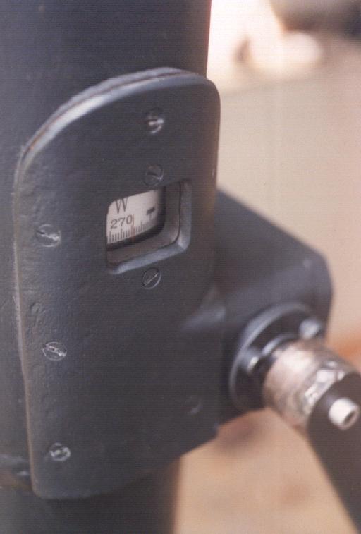

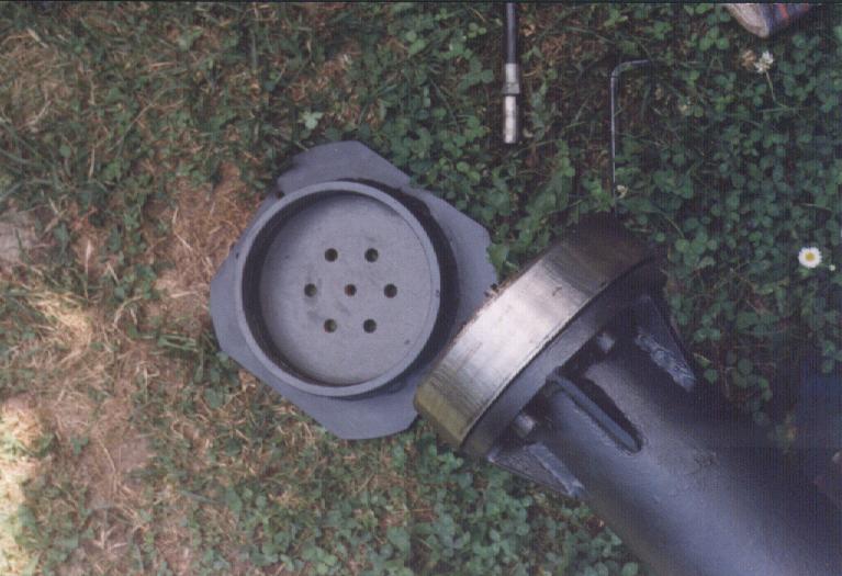

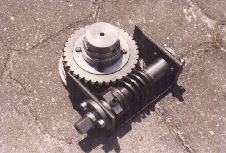

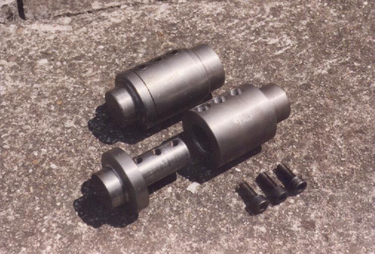

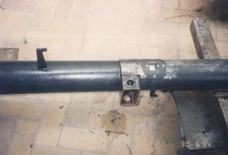

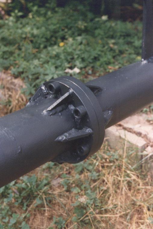

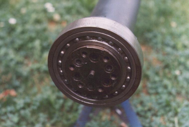

Hallo Leute, Sorry für die Verspätung, aber ich habe die Bilder meines Funkmastes erst einscannen und dann hier hochladen müssen. Leider komme ich dazu immer nur am Wochenende.... Jetzt könnte Ihr mal sehen wie dieser Funkmast aussieht. Leider kann ich ihn hier nicht so ohne weiteres aufstellen, da wir genau in der Einflugschneise für den Rettungshubschrauber der Klinik liegen. Alles, was höher als 10m ist, wird moniert. Ein paar Eckdaten dazu : Höhe 15,5m, Gewicht ( ohne Antenne ) 450kg, Rohrmast, zweiteilig, in der Mitte mit Flansch verschraubt. Durchmesser Unten 200mm, ab der Mittenverschraubung Durchmesser 90mm. Lagerung Unten in einem Kippgelenk mit 45mm Steckbolzen. Aufstellung mit Hilfsmast. Schneckengetriebe im Mastfuss eingebaut - Übersetzung 35:1, Betätigung mit Handkurbel oder mit 300W Drehstrommotor mit Schneckengetriebe und Bremse ( gegenüberliegend montiert / auskuppelbar - hier nicht zu sehen ), Anzeige der Strahlrichtung auf Seitenfenster im Mastfuss auf 360° Skala. Drehantrieb über dreiteiliges, verschraubtes Drehrohr im Inneren des Mastes. Traglager Oben Dm 130mm - obere Plattform misst 300 x 300 mm. Traglager unten ist ein Gleitlager aus Bronze ( Scheibe ). Die Antenne auf der Plattform ist ein FB-33 von Fritzel für 20/15 und 10m. Die Abspannung Oben war gleichzeitig eine Inverted V Antenne für 80 und 40m. Die Abspannung in der Mitte verhindert Schwingungen bei Wind. Mast war 12 Jahre aufgebaut. Seit dem Umzug liegt er leider zerlegt im Nebengebäude. Ich hoffe, das mit den Fotos klappt. Gruß aus Kösching Peter / DF2CN
Hier noch ein paar Bilder von dem Teil. Im Mastfuss war übrigens noch ein Poti verbaut, das mir die Richtungsinformation auf eine Anzeige liefern konnte. Meistens wurde jedoch nur die Handkurbel genommen.... 73 aus Kösching Peter / DF2CN
