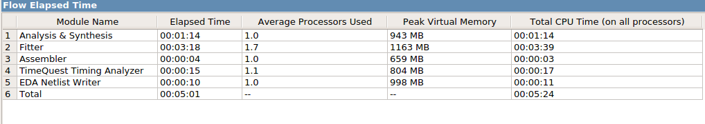

von Markus F. (mfro)
Andreas F. schrieb:
> Das steht aber im Widerspruch zu der Aussage hier:
> Beitrag "Re: Konfiguration eines FPGA-PCs"
Mag sein, daß mein Quartus den Beitrag nicht gelesen hat. Im Beispiel
sind's im zeitlichen Mittel zwar fast 1,5 Kerne, aber sehr viel mehr ist
nicht drin.

Markus F. schrieb:
> nicht drin.
Was für eine Version verwendest du? Meine geben folgende Meldung aus:
Warning (20028): Parallel compilation is not licensed and has been disabled
Sie verwenden dann stur 1.0 Prozessoren. Getestet mit Quartus Prime 16.0
und Quartus Lite 13.0.1 in der Web Edition.
