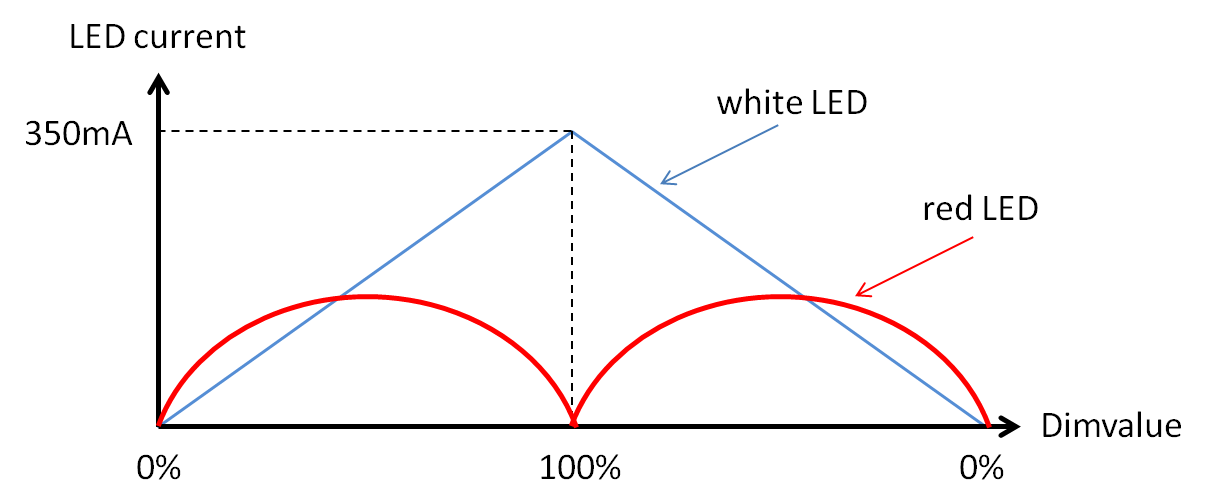

Hallo, ich möchte wie in der Grafik beschrieben eine rote LED in Form einer Parabel zu einer weißen LED dazu mischen. Zuerst wollte ich das über eine Wertetabelle machen, aber bei einem Array mit 256 int. Werten ist mein Datenspeicher um das 4-fache überschritten! Hat jemand einen Vorschlag (ohne den UC zu tauschen) was ich hier machen kann?
H. G. schrieb: > Array mit 256 int. Werten ist mein Datenspeicher um das 4-fache > überschritten! Kann ich mir nicht vorstellen. Das wären ja 8KB. 256 int-Werte brauchen 512 Byte. > Hat jemand einen Vorschlag (ohne den UC zu tauschen) was ich hier machen > kann? Die Parabel zur Laufzeit mit Festkommaarithmetik berechnen.
H. G. schrieb: > ich möchte wie in der Grafik beschrieben eine rote LED in Form einer > Parabel zu einer weißen LED dazu mischen. Naja, unter einer Parabel verstehe ich was anderes. Das in der Grafik sieht eher wie Kreissegmente aus. Aber egal, sie zeigen trotz der eigenwilligen Form eine wichtige Sache: Symmetrie. D.h.: den beklagten Speicheplatzbedarf kann man schonmal Vierteln, selbst wenn man das Konzept der der Lookup-Tabelle beibehält. Ansonsten halt berechnen. Google-Futter: "Newton-Iteration". Is' noch nicht so teuer bei 16-Bit. Wenn man sich noch ein schönes Verfahren zur Gewinung eines guten Startwerts ausdenkt, sollte man mit deutlich unter 100 Takten pro Funktionsaufruf auskommen können, würde ich mal ganz grob abschätzen.
H. G. schrieb: > ich möchte wie in der Grafik beschrieben eine rote LED in Form einer > Parabel zu einer weißen LED dazu mischen. Parabel? Das ist eher ne Zykloide oder Ellipsenbögen.
H. G. schrieb: > Array mit 256 int. Werten 1. Werte als Tabelle in den Flash legen -> "progmem" 2. Ein Viertelbogen reicht aus, der Rest ist nur Wiederholung rückwärtsund dann nochmal von vorn. 3. Gibt es auch Möglichkeiten, die Parabel (solls jetzt eine sein?) auszurechenen. Ein tiny braucht für ne SW-Multiplikation ca 20 Takte, die Formel einer Parabel mit y=a*x*x + b*x + c ist jetzt nicht so wahnsinnig komplex zu rechnen. 4. Kann man sie notfalls annähern -> Newton oder ähnliche

Wenn es wirklich eine Parabel werden soll — wozu braucht man da eine Tabelle?
Johann L. schrieb: > Wenn es wirklich eine Parabel werden soll — wozu braucht man da eine > Tabelle? Nun zugegeben, es war schlecht formuliert. Es ist keine Parabel sondern eher ein Kreisbogen!

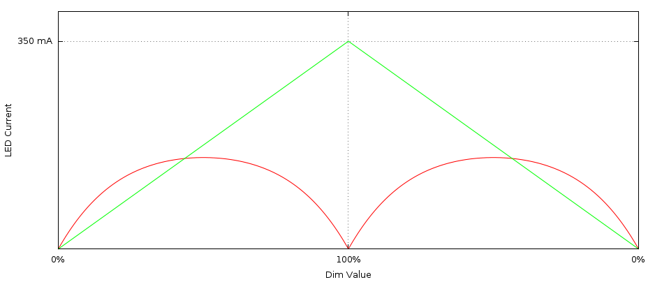

H. G. schrieb: > Es ist keine Parabel sondern eher ein Kreisbogen! Was heißt "eher"? Hast du die Kurve irgendwie berechnet, oder ist sie aus dem Gefühl heraus entstanden? Wenn letzteres der Fall ist, sind die Genauigkeitsanforderungen wahrscheinlich nicht allzu hoch. Du könntest die Kurve in deinem Bild dann bspw. durch die Funktion
approximieren. Diese erfordert (nach etwas Umformen) 3 Multiplikationen und 3 Additionen, ist also relativ leicht zu berechnen. Der dabei entstehende Fehler in der LED-Helligkeit dürfte mit dem Auge kaum wahrnehmbar sein. Im Anhang siehst du das Ergebnis für a=-9.84e-6, b=-3.70e-2 und c=154. Das Ganze wird auf dem ATtiny2313 natürlich nicht mit Floating-Point-, sondern mit Integer-Arithmetik berechnet. Dazu müssen die Parameter in Abhängigkeit des gewünschten Wertebereichs angepasst und die Zwischenergebnisse ggf. mit Shift-Operationen skaliert werden.
Yalu X. schrieb: > Du könntest die Kurve in deinem Bild dann bspw. durch die Funktion >
> approximieren. Diese erfordert (nach etwas Umformen) 3 Multiplikationen > und 3 Additionen, ... ...und zudem, daß kein Zwischenergebnis aus dem Wertebereich herausfällt, was bei einer Funktion 4. Grades rasch der Fall ist.
Johann L. schrieb: > ...und zudem, daß kein Zwischenergebnis aus dem Wertebereich > herausfällt, was bei einer Funktion 4. Grades rasch der Fall ist. Ja klar, siehe hier: Yalu X. schrieb: > Das Ganze wird auf dem ATtiny2313 natürlich nicht mit Floating-Point-, > sondern mit Integer-Arithmetik berechnet. Dazu müssen die Parameter in > Abhängigkeit des gewünschten Wertebereichs angepasst und die > Zwischenergebnisse ggf. mit Shift-Operationen skaliert werden. Das Ganze könnte dann etwa so aussehen:
1 | uint8_t dim2pwm(uint8_t x) { |
2 | int8_t x1 = x - 128; |
3 | uint16_t x2 = x1 * x1; |
4 | |
5 | return (uint8_t)(112 - ((3 * x2 + 0x10000) * x2 >> 24)); |
6 | }
x ist der Dim-Wert (0..255, 256 entspricht 100%), das Ergebnis ist der PWM-Wert für eine 8-Bit-PWM (0..255, 256 entspricht 100%). Es werden zwei 16-Bit- und eine 32-Bit-Multiplikation benötigt. Das Ergebnis ist im Anhang zu sehen. Evtl. kann man hier
1 | (3 * x2 + 0x10000) |
noch etwas handoptimieren, indem man die Multiplikation mit 3 durch Shift und Addition ersetzt (der GCC tut das nicht von selber). Die Paramater a, b und c der Funktion sind übrigens so gewählt, dass die Funktionswerte an den Stellen 0% (x=0), 25% (x=64), 50% (x=128) und damit aus Symmetriegründen auch an 75% (x=192) und 100% (x=256) mit dem Bild im Eingangsbeitrag übereinstimmt. Zufälligerweise ergibt das sehr rechnerfreundliche Parameter (a=-3·2¯²⁴ und b=-2¯⁸).
