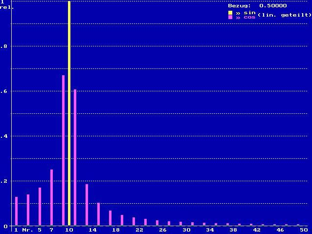

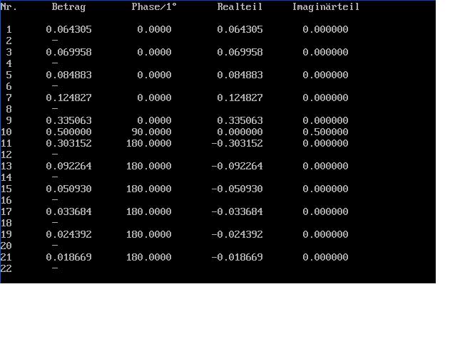

So, der Sinus von 10 kHz soll also abwechselnd während je 0,5 ms ein- ausgeschaltet sein. Dann ergeben sich die Fourierkoeffizienten gemäss beigefügter Tabelle, und man erhält die entsprechende Graphik der Teilschwingungen. (Ohne Gewähr !) Es gibt übrigens keinen Gleichanteil. Je, nachdem welche dieser Teilschwingungen man berücksichtigen will (mit oder ohne 10 kHz), kann man die resultierende Schwingung daraus zusammensetzen und so ein ideales Filter simulieren.

>> Es gibt übrigens keinen Gleichanteil. > Im resultierenden Signal nicht. Da aber die Modulation, d.h. das > geschaltet Rechteck (asymmetrisch um die Null) einen Gleichanteil hat, > hat das resultierende Signal eine Linie bei 10kHz. Stimmt; das sieht man auch im Spektrum: Der Betrag der 10 kHz-Linie ist 0,5 - entsprechend dem aritmetischen Mittel der Taktung 50/50.

@Frank Meier: Hier lässt sich ein 'ideales' Filter einfach simulieren: Jeder Funktionsplotter, gefüttert mit den Koeffizienten der Frequenzen, wie unter Koeff.JPG von Beitrag "Re: Knobelfrage Modulation" die unbeeinflusst durchgelassen werden sollen, erbringt genau das Ergebnis.

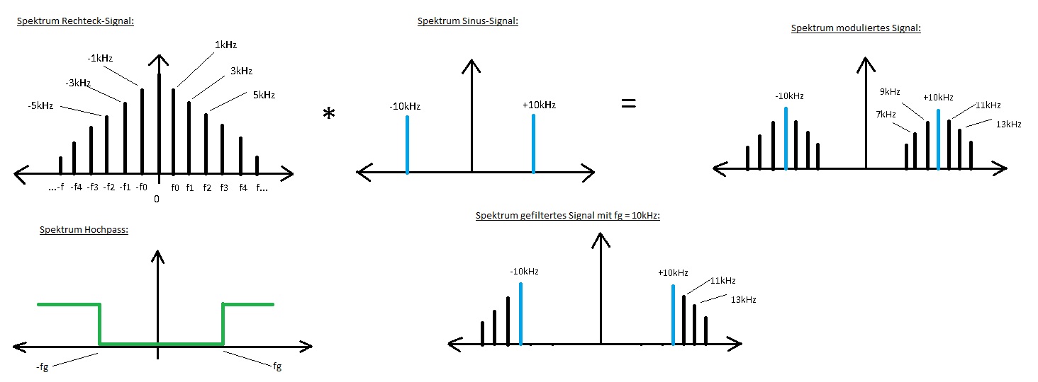

Servus, ich hab mal ein Bild angehängt vielleicht hilft dir das weiter. Zitat von einem Prof von mir: "Malen Sie immer schön Bildchen" .... ;)
@Tobi Schön gemacht! Aber mein Prof. hätte noch bemängelt, dass es auch ungefähr masstäblich sein darf: 2kHz Schritt doppelt so gross wie 1kHz Schritt!
das ist eine Skizze und keine Zeichnung ;) .... es geht ja nur ums Verständniss für den Rest gibts Matlab^^
