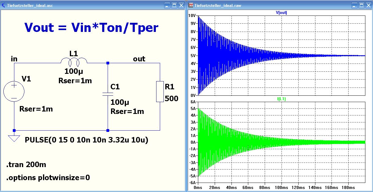

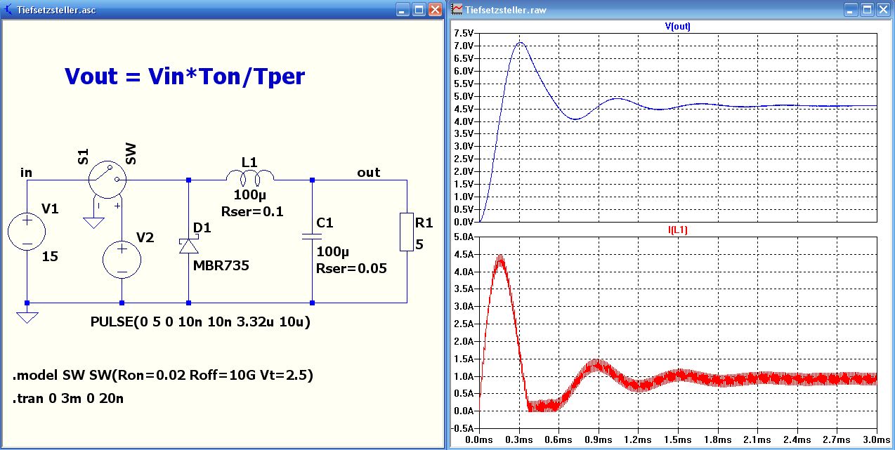

@Jan, Du musst natürlich schon entsprechend große Spulen einsetzen damit der Stromripple klein bleibt. Du kannst ja mal die Spule z. B. auf 10u setzen um die Auswirkung zu sehen. In dem Beispiel habe ich ein Tastverhältnis von 0,33 eingestellt. Das müsste im Idealfall 5V am Ausgang ergeben. Wegen dem ohmschen Widerstand der Spule und des Kondensators und der Flussspannung der Diode kommt etwas weniger heraus. Zum simulieren musst du dir LTspice herunterladen und installieren. Keine Sorge, das sind gerade mal 12MB zum herunterladen. www.linear.com Hauptsächlich in älteren deutschen Lehrbüchern wird diese Schaltung als Tiefsetzsteller bezeichnet. Heutzutage sagt man eher "buck converter" oder "step down converter".
Helmut S. schrieb: > @Jan, > > Du musst natürlich schon entsprechend große Spulen einsetzen damit der > Stromripple klein bleibt. Du kannst ja mal die Spule z. B. auf 10u > setzen um die Auswirkung zu sehen. In dem Beispiel habe ich ein > Tastverhältnis von 0,33 eingestellt. Das müsste im Idealfall 5V am > Ausgang ergeben. Wegen dem ohmschen Widerstand der Spule und des > Kondensators und der Flussspannung der Diode kommt etwas weniger heraus. > > Zum simulieren musst du dir LTspice herunterladen und installieren. > Keine Sorge, das sind gerade mal 12MB zum herunterladen. > > www.linear.com > > > Hauptsächlich in älteren deutschen Lehrbüchern wird diese Schaltung als > Tiefsetzsteller bezeichnet. Heutzutage sagt man eher "buck converter" > oder "step down converter". Ja aber eine Spule hat doch einen Exponent eilen stromanstieg. Wenn ich jetzt z.b. 1k Ohm einsetze. Kommt ja was anderes raus, als wenn ich 8Ohm einsetzte. Die ausgangsspannung wird ja auch anders, wenn ich das Taste Verhältnis z.b. Von 1ms zu 2ms auf 1s zu 2s ändere.. Die ausgangsspannung ist doch von der induktivität und der Last abhängig. Z.b. Extremes Beispiel das tastverhältnis ist 1ns zu 2ns da kann die eingangsspannung z.b. 200v betragen. Der Ausgang ist trotzdem ca. Null... Deshalb finde ich die Formel so schwachsinnig.

Natürlich gibt es eine e-Funktion, aber mit der Zeitkonstante tau=L/(Rser*Rschalter+Rcser) = 0,6ms. Wenn da der Schalter nur ein paar Miikrosekunden an ist, dann ist das praktisch ein dreieckförmiger Verlauf. Ich hab dir die Schaltung mal idealisiert. Dann kommt auch mit Rlast=500Ohm genauso 5V heraus wie mit Rlast=5Ohm. Wie einer meiner Vorredner schon sagte baut niemand diese Schaltung ohne eine Pulsweitenregelung. Dann klappt es auch mit nicht idealen Bauteilen egal welche Last da dranhängt. Das "Geheimnis" bei der Entwicklung eines Wandlers ist es die richtige Spule(n) (Induktivität, kleinstmöglicher Serienwiderstand) zu wählen.

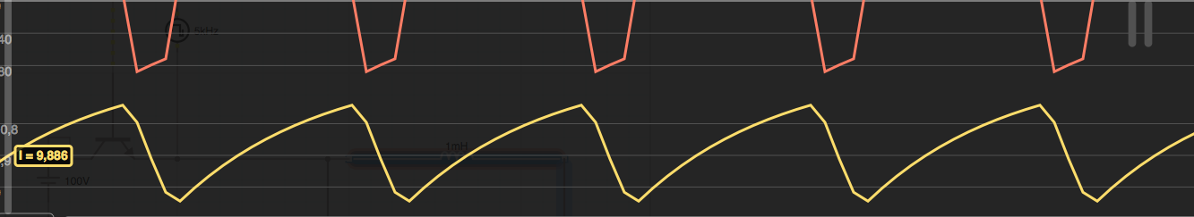

Das ist eine simulation bei mir. Warum fällt die spannung immer um den selben betrag. einmal in einem kürzeren einmal in einem längeren intervall. dieses verhalten konnte ich mit jedem duty cycle beobachten. @mawin dein text ist irgendwie wirr vorallem der mittlere teil. in meiner simulation, konnte ich genau meine Vermutung bestätigen. wenn ich den widerstand am ausgang sehr groß wähle. stimmt die formel nichtmehr wie erklärst du dass??

Dann zeig mal deine Schaltung und hänge auch die Datei(.asc) für LTspice an. Es weiß doch gar niemand was und mit welchen Werten du gerade simulierst. Ich habe ja schon in meinem früheren Antwort geschrieben, dann man mit sinnlosen Bauteilewerten auch sinnlose Ergebnisse bekommt.
beantwortet mir doch bitte einfach die frage warum die spannung am anfang auf sagen wir mal 80 volt steigt und dann immer nur s um 1-2 volt fällt.
Habe jetzt mal meine Augen geschlossen, und mir das ganze mal überlegt. sagt mir bitte dann ob das richtig ist... Also im einschaltvorgang schwingt die spannung innerhalb ein paar perioden hoch. diese einschwingzeit hängt jetzt von r und l ab. die spannungsabfälle und aufschläge haben im besagten punkt z.b. 80% also bei 100V z.b. bei 80V das gleichgewicht und schwingen jetzt immer um diesen punkt herum. Den einschaltvorgang dürfte man aber nur mit einer geeigneten Differentialgleichung beschreiben können. Ist das soweit richtig?? Danke schonmal..
Jan R. schrieb: > beantwortet mir doch bitte einfach die frage warum die spannung am > anfang auf sagen wir mal 80 volt steigt und dann immer nur s um 1-2 volt > fällt. Vor dem Einschalten führt die Spule keinen Strom und der Kondensator ist ungeladen. Das Einschalten entpricht dem Anlegen eines Spannungssprunges an der Spule, dies verursacht einen Einschwingvorgang des LC-Filters, mehr oder weniger gedämpft durch parasitäre Widerstände und die Last. Das ist näherungsweise der selbe Einschwingvorgang, den man auch sehen würde wenn man an das LC-Filter eine reine Gleichspannung schaltet. Du kannst dir den Vorgang unter Annahme eines linearen LC-Filters gedanklich in zwei Komponenten zerlegen: das anlegen eines reinen Gleichspannungssprunges, der in der Höhe dem Mittelwert der Eingangsspannung entspricht, und dann überlagert (und mittelwertfrei) das Rechtecksignal. Der Sprung am Eingang wird am Ausgang zu einer gedämpften Schwingung mit der Eigenfrequenz des LC-Filters, die deutlich unter der Schaltfrequenz liegen muss. Bei ausreichender ohmscher Last, oder einem Regler der das Tastverhältnis entsprechend angepasst, wird die Schwingung stark genug gedämpft um als nahezu linearer oder exponentieller Anstieg zu erscheinen. Das Rechtecksignal hingegen wird durch die Tiefpasswirkung (2. Ordnung) des LC-Filters zu einem dreieckähnlichen Signal kleiner Amplitude abgeschwächt. Addierst du die beiden Ausgangssignale, erhältst du eben den Anstieg auf den Mittelwert, überlagert mit dem Dreiecksignal das du beobachten kannst. Edit: Ja,das siehst du richtig....die Einschwingzeit hängt aber natürlich auch vom Kondensator ab...

Helmut S. schrieb: > @Jan, > > Du musst natürlich schon entsprechend große Spulen einsetzen damit der > Stromripple klein bleibt. Du kannst ja mal die Spule z. B. auf 10u > setzen um die Auswirkung zu sehen. In dem Beispiel habe ich ein > Tastverhältnis von 0,33 eingestellt. Das müsste im Idealfall 5V am > Ausgang ergeben. Wegen dem ohmschen Widerstand der Spule und des > Kondensators und der Flussspannung der Diode kommt etwas weniger heraus. warum schwingt dass bei dir am anfang eigentlich über den mittelwert.. das ist bei mir nicht so?? bei meiner simmulation swingt es innerhalb der ersten 1,5ms auf die ausgangsspannung herauf. die 5v werden bei mir nie überschritten. wie kommt es bei dir dazu??

Die Ausgangsspannung schwingt über weil der Kondensator ab der Spannung 0V geladen werden muss. Dadurch steigt der Spulenstrom auf einen zu hohen Wert. Diese überschüssige Energie fließt dann erst mal auf den Kondensator(Ausgang) und lässt die Ausgangsspannung überschwingen. Richtige Schaltregler machen erstens einen Softstart und zweitens regeln sie sofort das Tastverhältnis runter, wenn die Ausgangsspannung erreicht ist. Damit kann man den Überschwinger vermeiden.
