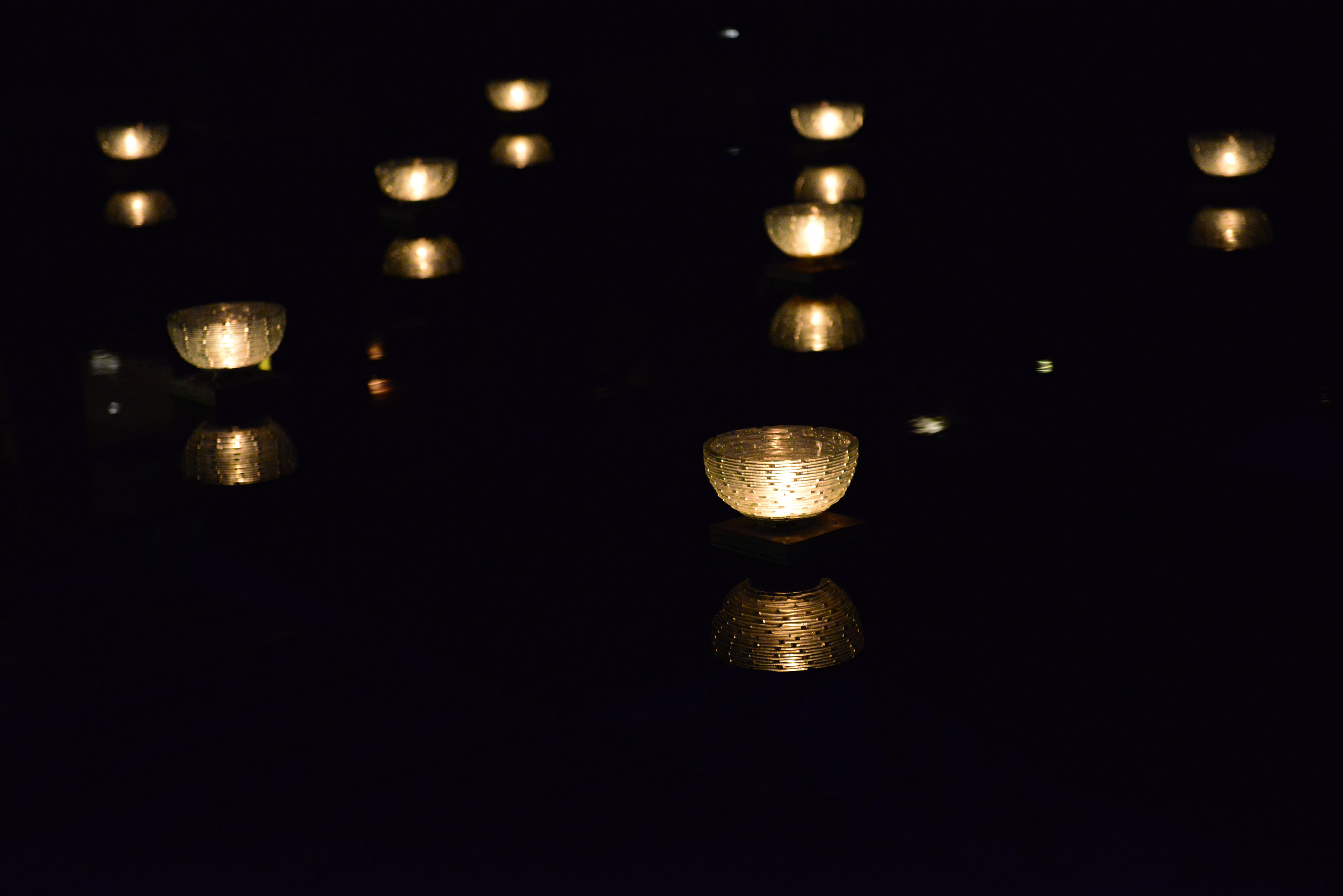

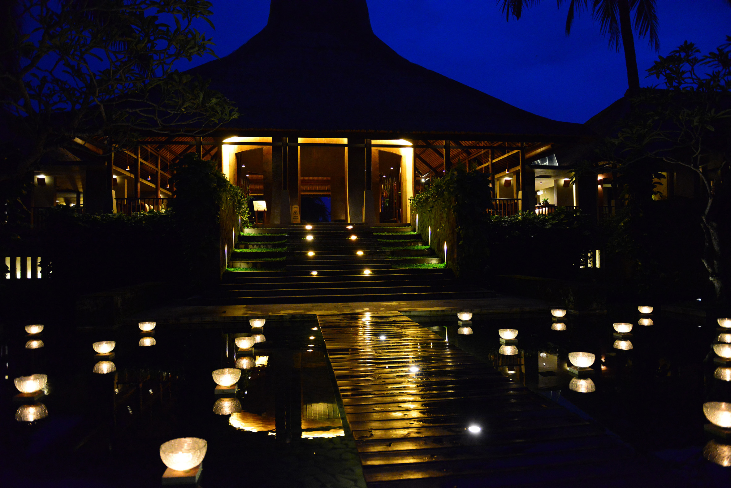

Ein Kunde möchte solche Teichleuchten. Einziges Problem: Die passende Glasschüssel. ( Kein gehärtetes Glas ), sonst kann ich da keine Löcher reinbohren. Die Teile stehen auf Bali, gurgeln brachte kein Ergebniss. Die Glasschüsseln können auch anders aussehen, sollten aber 25- 30 cm Durchmesser haben. Irgendjemand eine Idee?

Wie man auf diesem Bild erahnen kann: Edelstahlsockel, Wasserdichtes Led- Element und eine Glasschüssel. Das krieg ich doch hin. Grüße Bernd
