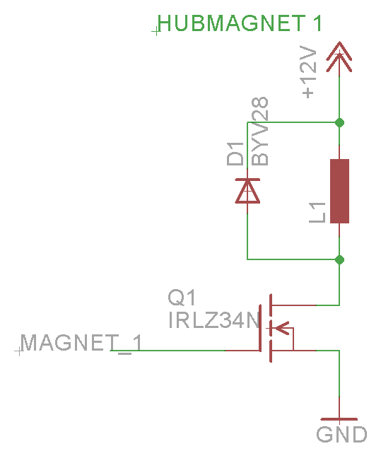

Hallo zusammen! Ich habe cor einen hubmagneten mit 1-5Hz zu betreiben. Der Hubmagnet zieht bei 12V Ca. 2A. Da ich maschinenbauer bin, und nur grundlagenwissrn Besitz wollte ich euch fragen, ob es eine Lösung ohne relais gibt. Bzw. Welche relais könntet ihr mir bei einer einschaltdauer von Ca. 2 Jahren empfehlen? Gesteuert werden soll über einen mu-c. Danke für die Hilfe! LG Peter

peter schrieb: > Welche relais könntet ihr mir bei einer einschaltdauer > von Ca. 2 Jahren empfehlen? Bei Relais ist nicht die Einschaltdauer das Problem, sondern die Anzahl der Schaltvorgänge. 5Hz über 2 Jahre klappt mit Relais wohl eher gar nicht. In jedem Fall solltest du Freilaufdioden einplanen. Falls es auf die Schaltgeschwindigkeit deiner Magnete ankommt, ist eine H-Brücke noch besser, als ein einzelner MOSFET.

Peter schrieb: > Ich hab hier noch L298 herumliegen, die könnte ich doch somit für die > Ansteuerung verwenden, oder? Das würde ich nicht machen, da der Spannungsabfall recht hoch ist und bei 2A Laststrom ca. 3-4W Verlustleistung bei 100% ED abzuführen sind. Mußt Du zwingend die +12V-Leitung schalten oder kann es auch die 0V-Leitung sein? Im zweiten Fall reicht ein N-Kanal MOSFET (IRLZ34N) oder besser noch ein VNP10N07 (o.ä.), der interne Schutzfunktionen hat.
Hab mal die Erkenntnisse "niedergemalen". Stellt ihr euch so die passende Schaltung dazu vor? Das Gate wird über µc Angesprochen (5V). lg Peter
Peter schrieb: > Stellt ihr euch so die passende Schaltung dazu vor? Das sieht schon mal gut aus. Sinnvoll wäre noch ein (hochohmiger) Widerstand zwischen Gate und GND, damit während der Initialisierung des µC der FET garantiert abgeschaltet ist. Denn nach Reset sind die µC-Ports üblicherweise hochohmig, genaues sagt aber das Datenblatt des µC. Gruß Dietrich
Klar reicht der 10kOhm Widerstand.

spontan schrieb: > Respekt dafür: > >>Da ich maschinenbauer bin > > Du bist fitter als manch E-Technik-Bastler hier. He He, vielen Dank fürs Lob. Aber ich interessiere mich ja auch sehr für Elektrotechnik. Ich hätte noch eine Frage zum IRLZ34N MOSFET: Wenn ich mir so das Datenblatt ansehe, dann ist der maximal Schaltbare Strom @100°C mit 21A angegeben. Wenn man das Bauteil von Seiten der Lebensdauer her betrachtet: Gibts da so ne Faustformel oder ähnliches, wie stark ich die MOSFETS beanspruchen darf, damit die eine graume Zeit halten. Ich könnte mir vorstellen, 10A würden die auch locker über eine längere Zeit packen, oder? lg
So unter Maschinenbauern: Das Problem ist weniger der Strom, als vielmehr die Temperatur. Selbst ganz durchgeschaltet wird noch eine Spannung abfallen (siehe Datenblatt), multipliziert mit dem Strom gibt das eine Leistung. Die muß weg, ggf. über Kühlkörper und frische Luft. Wenn es elektrisch passt und keinen Kurzschluß gibt, ist dafür auch ein Metallgehäuse manchmal geschickt.
