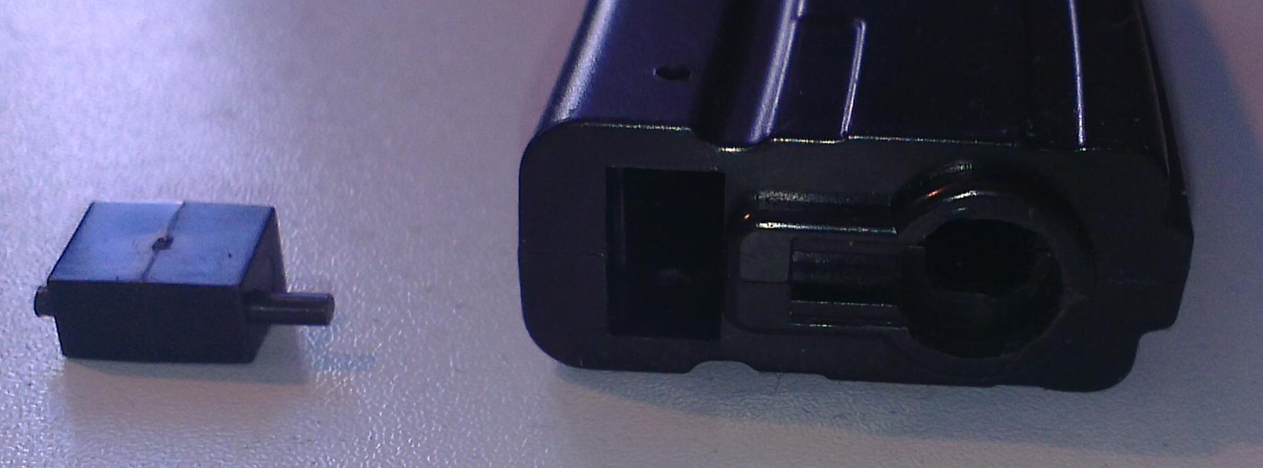

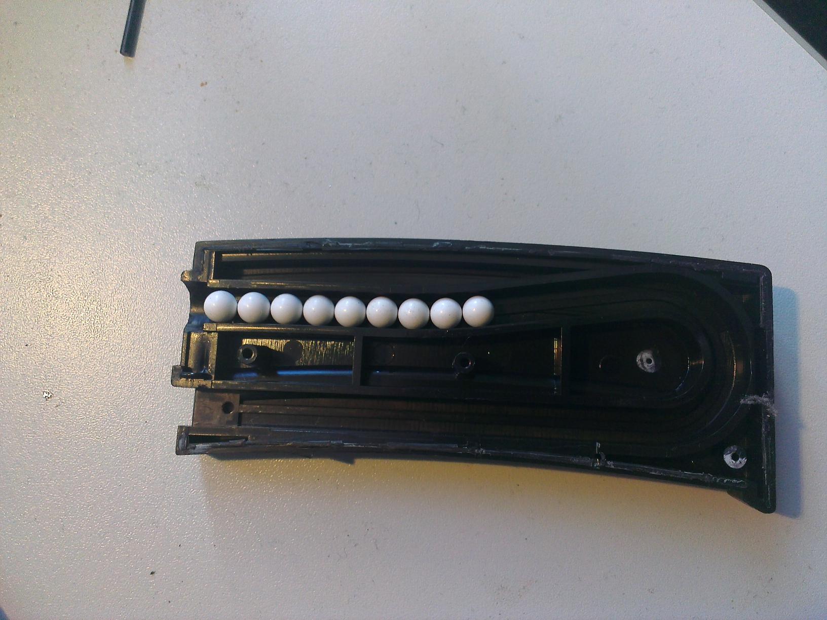

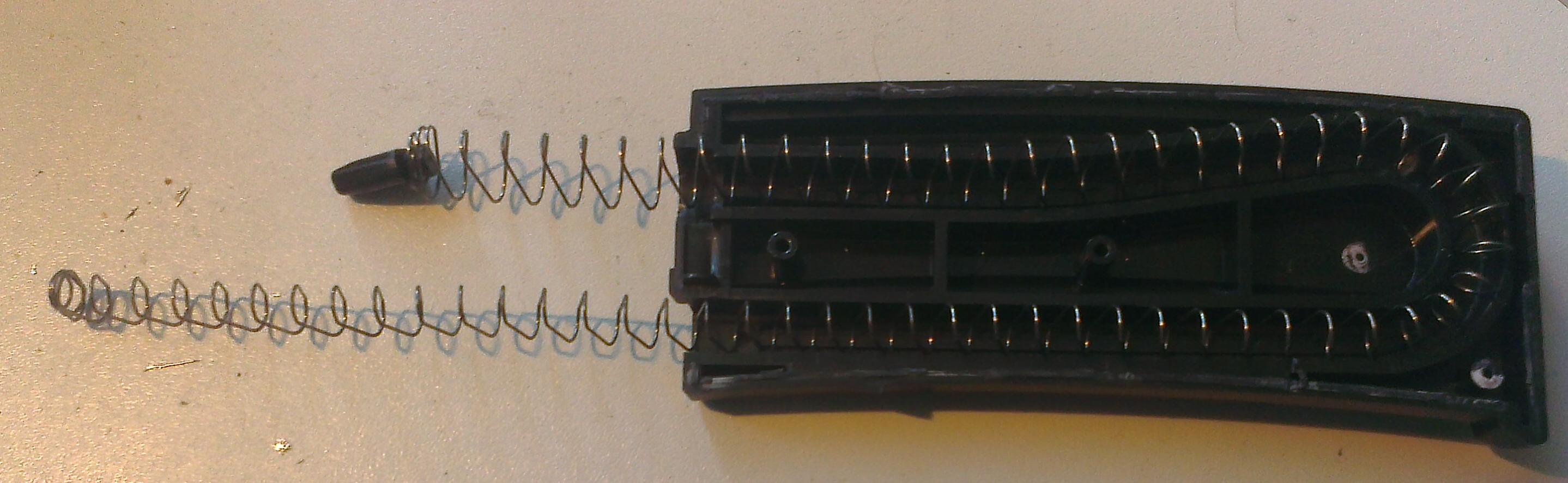

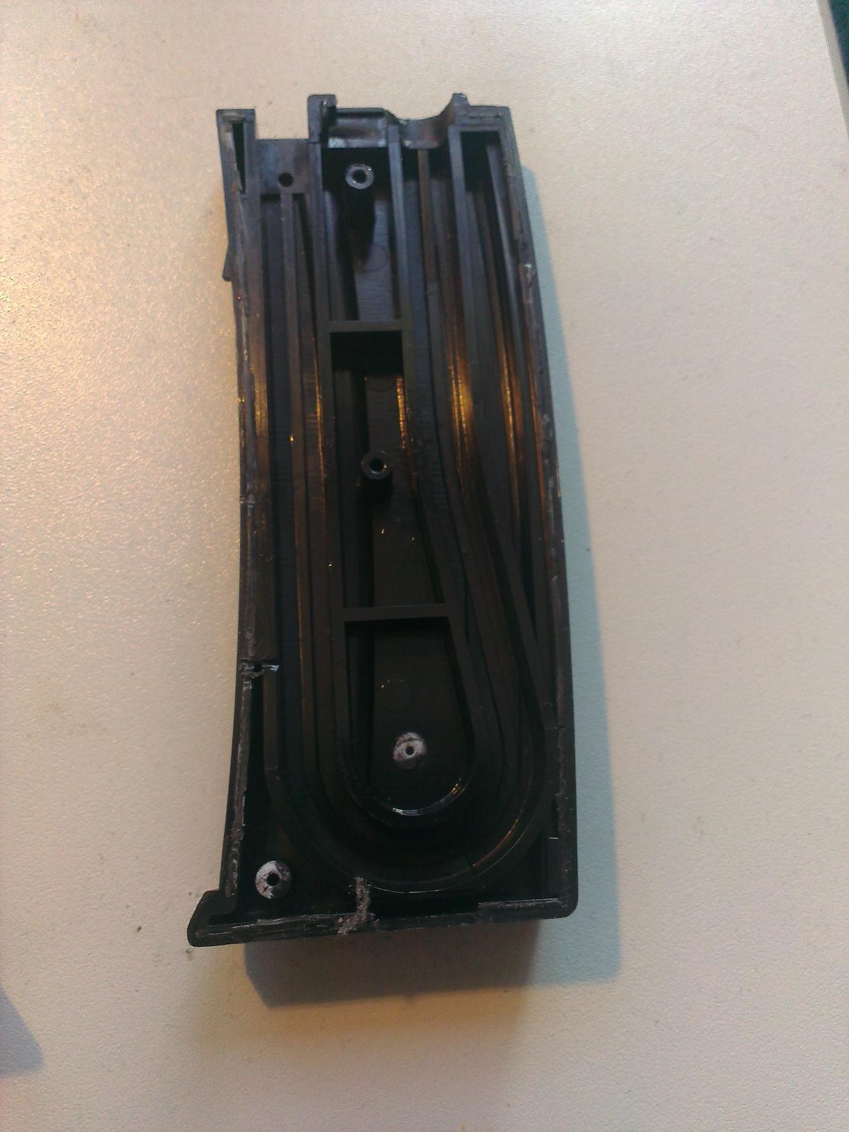

So, ich hab jetzt mal ein paar Bilder gemacht. Das Magazin gehört zu einem MP7 Nachbau von Umarex, es fasst 50 Schuss (die Kugeln sind im Reißverschlussverfahren zweireihig angeordnet. Die Feder auf dem Bild wird an dem Eckigen Ende von dem Klotz gehalten, der wiederum ist mit einem Splint gesichert. Die Plastik-Spitze an der Feder dient dem richtigen Stapeln der Kugeln am Anfang. An dem Ausgang hält ein kleiner Keil die Kugeln fest damit sie nicht von der Feder in die Tasche entleert werden, in der Softair wird er von einem Rohr zur Seite gedrückt und die Kugeln werden in die Gearbos gedrückt. Mein Ziel ist eine "Rest-Munition" Anzeige wie bei den ganzen shooter-spielen (weil bei ~15 Schuss pro Sekunde is das Mag schnell leer und man verliert den Überblick). Da der Federweg direkt proportional zum Ladezustand ist war hald meine erste idee eine Kraftmessung, aber die sensoren sind ziemlich teuer und die wägezellen aus waagen dürften zu groß sein um da rein zu passen. Die Idee mit dem SMD-Poti ist gut jedoch fürchte ich dürfte da die Betätigungskraft das Ergebnis verfälschen (Es gibt auch 100 Schuss Mags mit der gleichen Bauweise, nur länger). Edit: für Alle die eine Relation suchen: die Kugeln sind genormte 6 mm BBs

alternativer Denkanstoß: Induktivität einer Spule. Feder ist ja eine Spule mit einer Länge l Induktivität ändert sich über der Federlänge (Spulenlänge) Folglich müsste es möglich sein, von einigen Ungenauigkeiten abgesehen, den Füllstand über eine Induktivitätsmessung zu bestimmen. Kommt natürlich auf die Genauigkeitsanforderungen an. In dem geschilderten Fall dürfte aber dies ausreichen. einfach mal Suchmaschine zu Luftspule bemühen.

Die Idee mit dem Magneten an dem Mag hat hald wieder das Problem dass das Mag voll sein muss damit der Zähler passt. Die Idee mit der Spule ist interessant, werd ich glaub ich mal mein multimeter rauskramen und messen wie sich das so macht :) Das mit den Löchern scheitert an der Tatsache, dass da Magazin vom Griff umschlossen ist (bei der MP7 ist wie bei einer Uzi das Mag im Griff) Ich denk mal ich werd in die Richtung Induktivität (vorrausgesetzt das geht trotz der gebogenen Bauweise) + Led-Balken gehen. Auf jeden Fall vielen Dank für die Anregungen und Ideen :D
So, ich hab mal ein paar Test gefahren: Leer hat die Feder (laut meinem DMM, Auflösung 1µH :/ ) 4-5 µH Voll sind wir bei 9-10 µH Es scheint also auf jeden Fall eine deutliche Änderung stattzufinden. Übers Wochenende werd ich mal etwas mit nem LC-Oszi bauen, da sollte dann eine etwas präzisere Messung rauskommen. Aber selbst so kann man sehen wieviel etwa in dem Mag ist, sollte also so bereits mit einer "Munition-niedrig" LED kooperieren ^^
