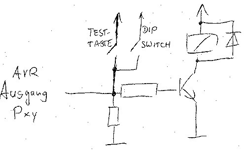

Hallo! Ich will mit einem AVR ein paar Relais schalten. Dazu soll noch eine Test-Taste und ein DIP-Schalter zur manuellen Bedienung. Muss ich da den AVR-Ausgang "entkoppeln" (Diode)? Oder stört den Ausgang der Pegel nicht? Danke und Gruß Stefan
Nur mal eine ganz blöde Frage, wozu ist der Pull-Down R?
Stefan W. schrieb: > Muss ich da den AVR-Ausgang "entkoppeln" (Diode)? Kommt auf die SW an. Wenn bei "1" der Ausgang niederohmig ist und bei "0" hochohmig (d.h. Eingang) geht es direkt. Der Pull-Down sorgt ja für das Abschalten des Relais. Ansonsten musst Du entkoppeln. Statt Diode geht auch ein Widerstand (Frage der Dimensionierung). Gruß Dietrich
Peter K. schrieb: > Nur mal eine ganz blöde Frage, wozu ist der Pull-Down R? Ich halte mal gelesen dass der ganz sinnvoll ist um im Moment des Controller-Resets etc. den Transistor gegen Masse zu ziehen um ihn sicher zu sperren.
Peter K. schrieb: > Und wenn du das Relais schaltest, gibts nen Kurzschluss Das verstehe ich jetzt nicht....
Stefan W. schrieb: > Peter K. schrieb: >> Und wenn du das Relais schaltest, gibts nen Kurzschluss > Das verstehe ich jetzt nicht.... Ja, das ist ja nur die Spule. Ich habe gerade an den schaltenden Teil gedacht. Das mit den Sperren des Transistors hab ich noch nicht gelsen, das war glaube nur bei Mosfets
Peter K. schrieb: > Das mit den Sperren des Transistors hab ich noch nicht gelsen, das war > glaube nur bei Mosfets Das hatte ich hier gelesen: http://www.mikrocontroller.net/articles/Basiswiderstand#Offene_Basis_bei_Reset
Stefan W. schrieb: > Das hatte ich hier gelesen: Und warum hängst du ihn dann nicht direkt zwischen Basis und Emitter?
Es geht um den entkoppelnden Basiswiderstand, aber das hat der TO wohl noch nicht inhaliert.

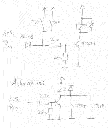

OK, den Widerstand zwischen Basis und Emitter hatte ich falsch eingezeichnet. Anbei noch mal die beiden Möglichkeiten die ich mittlerweile sehe...
