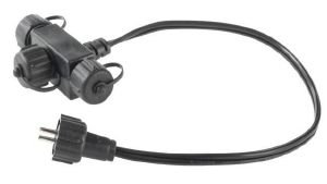

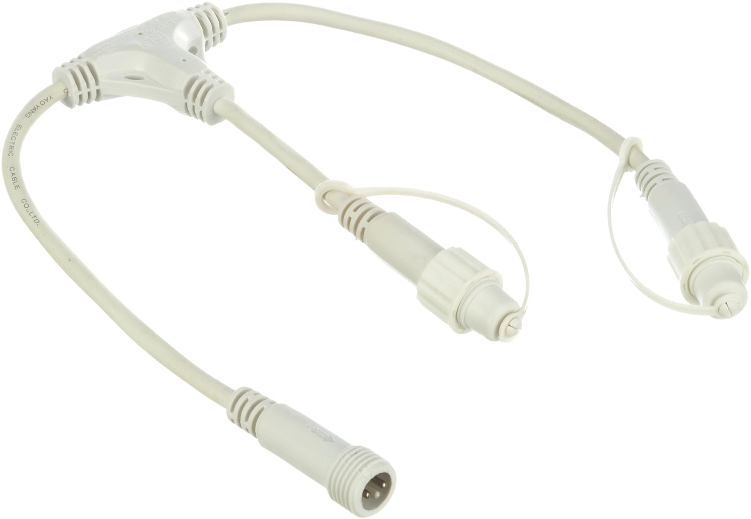

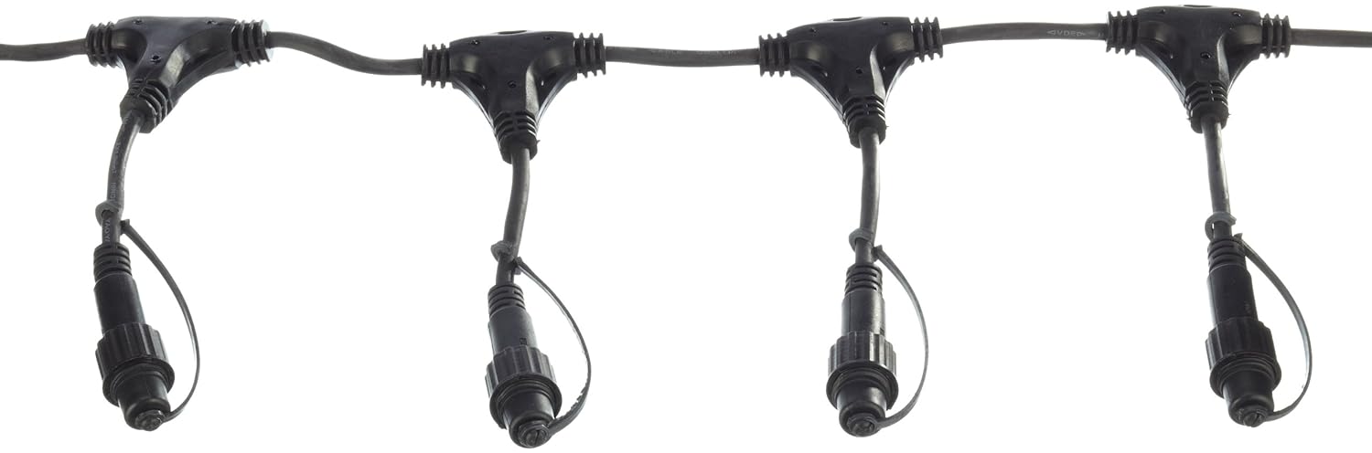

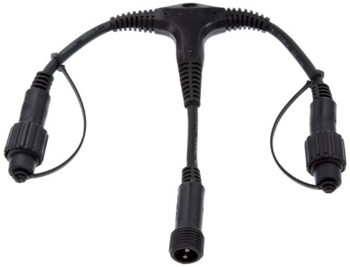

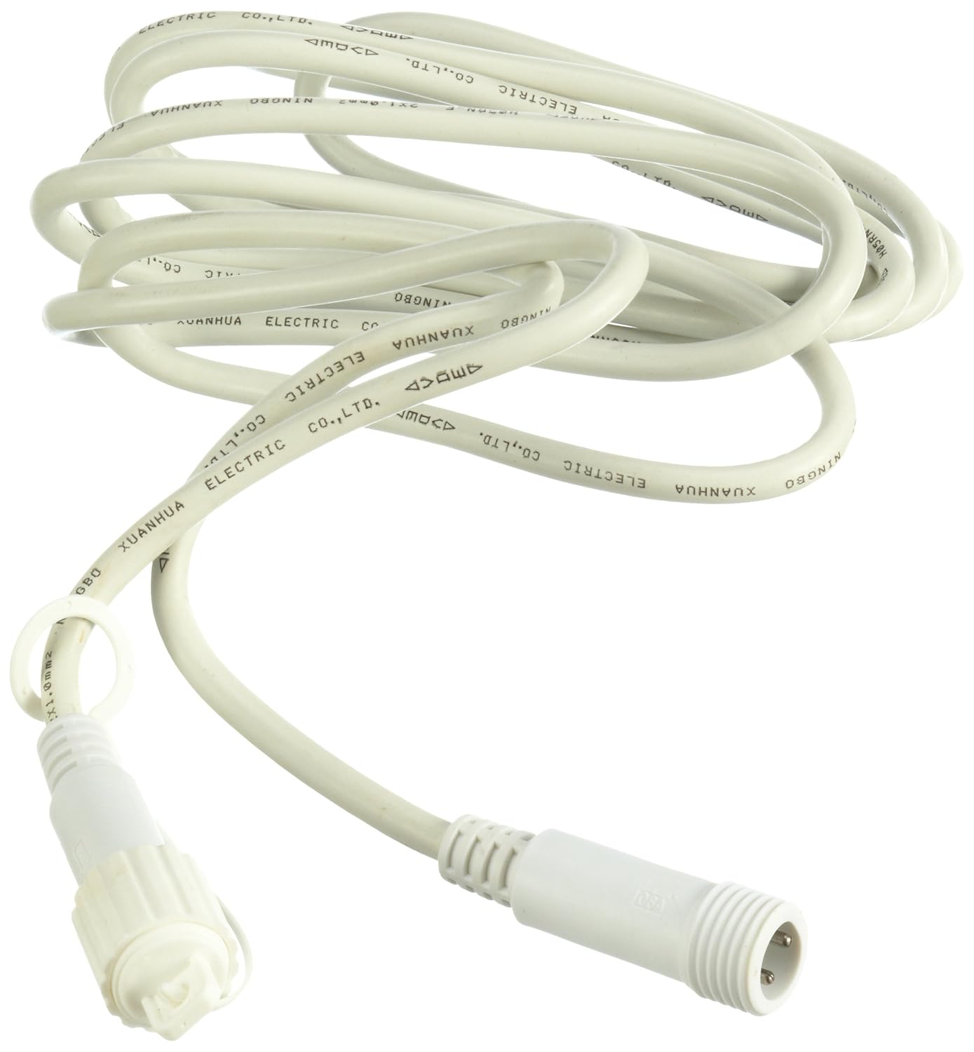

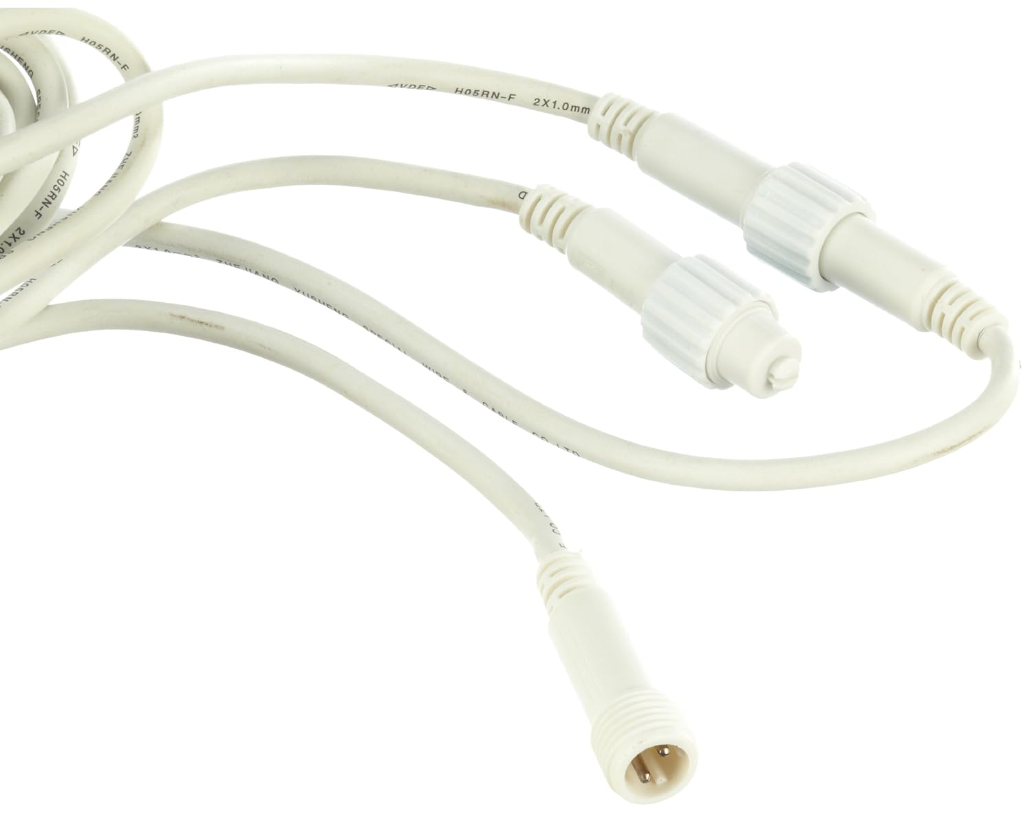

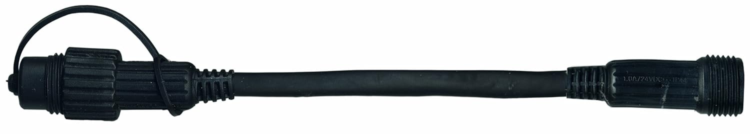

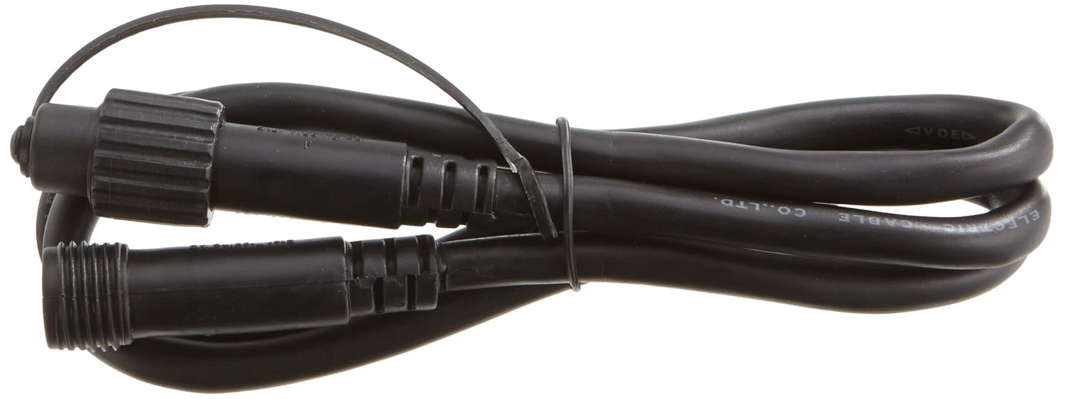

Hmmm ich glaub ich nehm echt das System Expo: billig, variabel, klein... http://picture.yatego.com/images/470f792f9cd883.0/484-22-kqh/system-expo---led--extra-t-verteiler-klein.jpg http://ecx.images-amazon.com/images/I/61xer9VDpwL._SL1500_.jpg http://ecx.images-amazon.com/images/I/71pYDOECTmL._SL1500_.jpg http://ecx.images-amazon.com/images/I/819aHr6kV2L._SL1500_.jpg http://www.dilego.de/shopimg/ba19170.jpg http://www.decowoerner.com/images/pictures/400_499/495/www/10800/495_189_00-1-0-00.jpg http://www.lichterketten-experte.de/images/produkte/i36/365-490-20-0.jpg http://www.decowoerner.com/images/pictures/400_499/495/www/10800/495_172_00-1-0-00.jpg http://media.electronet24.com/images/11763400.jpg
David Peters schrieb: > Hmmm ich glaub ich nehm echt das System Expo: billig, variabel, klein... Taugt das für 230V im Erdbereich? Bei http://ecx.images-amazon.com/images/I/61xer9VDpwL._SL1500_.jpg kann man 24V und IP44 lesen - das reicht nicht für Erde + 230V.
Ja, streng genommen nicht.... Aber es liegt auch nicht "in der Erde", sondern eher "auf Kies". Dieses hier ist sogar für 230V zugelassen: http://media.electronet24.com/images/11763400.jpg Gibt nur nicht so schön viele Varianten davon.
