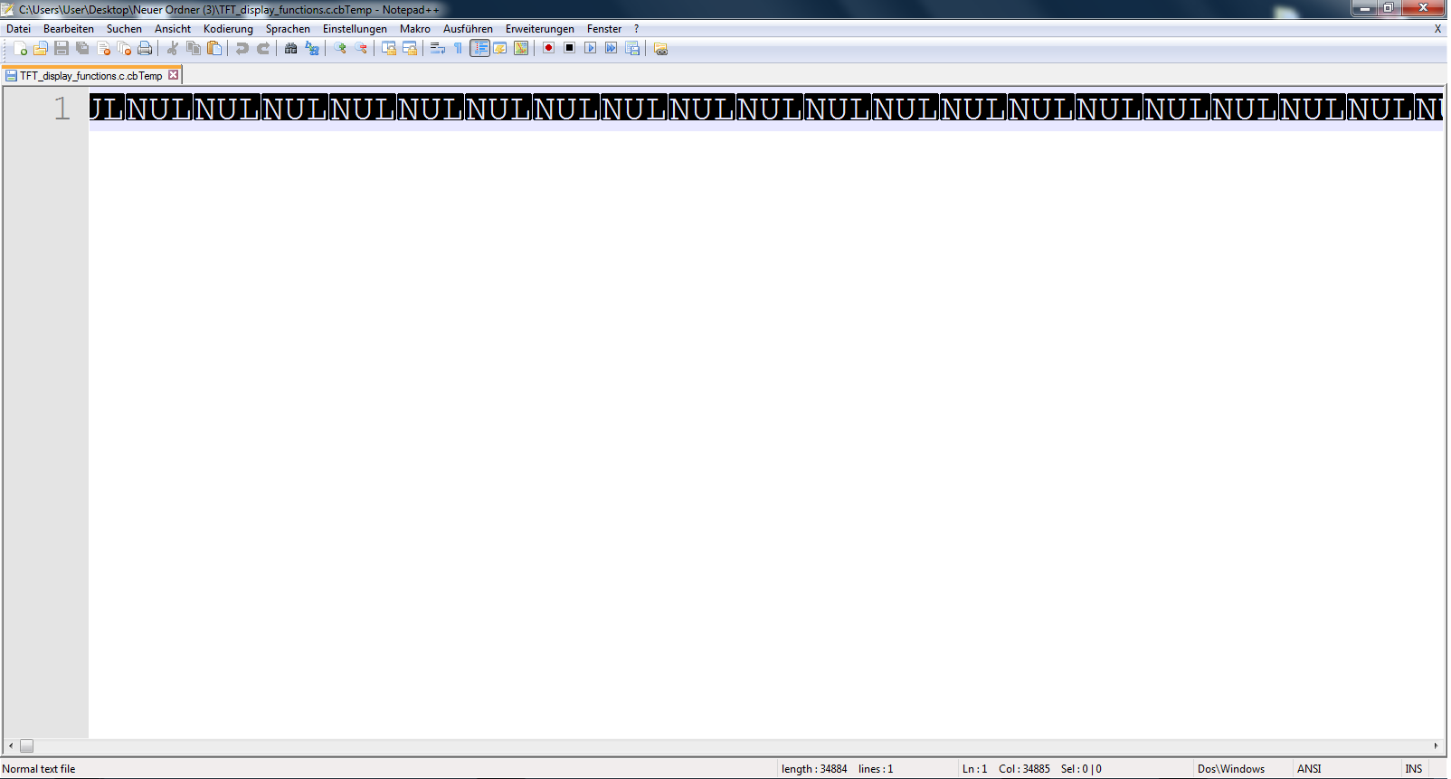

Hallo ich hab da ein keleines Problemchen, wo ich Eure Hilfe gebrauchen könnte :) Ich hab mit Code Blocks programmiert, dann ist der PC abgestürtzt(Labtop Akku is futsch) und nun ist die C Datei leer, bei der ich gerarbeitet hatte. Sie hat auch ne größe von 0kB, aber es wurde eine Datei mit dem gleichen Namen erstellt, mit der Endung " .cbTemp ", welche auch die richtige Größe besitzt, Nun woll ich euch fragen wie ich die Source noch retten kann. Wäre super wenn mir jemand weiter helfen könnte Danke im Vorauf für jeden Ratschlag:) mgf
hast du die .cbTemp Datei mal mit Notepad++ aufgemacht und reingeschaut?
Habs jetzt probiert, aber leider auch leer:(, habs mit Code Blocks auch probiert, aber ist dort auch leer (habs natürlich nur bei einer Sicherungskopie getestet) sorry wegen dem "PC sbgrdtürzt" sollte abgestürzt heißen.
Sorry wenn ich die Datei mit Notepad++ öffne, zeigt er mir alles kleine Rechtecke wo "Nul" drinn steht an. siehe Anhang danke

oszi40 schrieb: > 1.Ja, manchmal sollte man rechtzeitig sichern. Was nicht auf die HD > geschrieben wurde, weil es noch im RAM war, ist meist weg. Danke, hab aber immer fleißig gesichert, habs ne Minute vor dem Absturz gespeichert(bin mir zu 100% sicher) oszi40 schrieb: > Einfache Variante: Kopiere alle Daten von diesem > betroffen Tag auf eine externe HD und suche dort nach Uhrzeit und Datum > ob zufällig noch was brauchbares dabei ist. danke aber was brauchbares ist die .cbTemp, wo noch alles drin ist(Rückschluss auf die Dateigröße 34k), das problem ist nur wie ich an den Inhalt komme??
simon hoen. schrieb: > danke aber was brauchbares ist die .cbTemp, wo noch alles drin > ist(Rückschluss auf die Dateigröße 34k), das problem ist nur wie ich an > den Inhalt komme?? du hast doch selber reingeschaut, es stehen nur 0 drin. Und das 34k mal. Da wist du nichts finden.
simon hoen. schrieb: > danke aber was brauchbares ist die .cbTemp, wo noch alles drin > ist(Rückschluss auf die Dateigröße 34k) Das heißt nicht, dass da noch alles drinnen ist. 34kByte mit lauter 0 Bytes sind auch nur 34kByte mit lauter 0 Bytes. Das arachaischte Werkzeug, das du benutzen kannst, ist ein sog. Hex-Editor. Mit dem machst du jetzt erst mal die Datei auf. Wenn sich da ausser einem Haufen 0-er noch irgendwas vernünftiges zeigt, dann macht es Sinn ein bißchen was zu versuchen. Wenn sich im Hex-Editor auch nur noch Unsinn zeigt - dann spiel nicht lange rum, ist in 90% der Fälle vergeudete Zeit.

Karl Heinz Buchegger schrieb: > 34kByte mit lauter 0 > Bytes sind auch nur 34kByte mit lauter 0 Bytes. Naja kann dies jetzt leider auch noch aus Erfahrung bestätigen :-( Danke für eure Ratschläge, nun bleit mir nichts mehr anderes übrig alls alles neu zu schreiben mgf
Weiß nicht ob's so etwas auch für Windows gibt, bei Xnix kann man sich solche Dateien noch mal mit:
