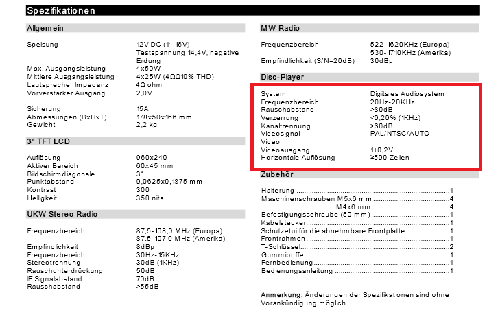

c-hater schrieb: > Und was für ein Signal geht nun über dieses verfickte gelbe Kabel, wenn > das Radio erwacht ist? Alos bitte wir sind doch gentlmen´s solche Ausdrücke sind hier fehl am Platz. Das Radio ist nachgerüstet!! Das Video Signal hab ich noch nicht raus gefunden bin aber dran! Aber ich finde die Idee echt gut, wenn ich mit der ZF das Auto entriegle soll das Bildkommen und wenn ich die Zündungstarte und der Radio Bootet soll es auch noch angezeigt werden und wenn ich den Motor abstelle soll das Bild für z.b 1 min noch Angezeigt werden.

Stefan Sxxxxxxx schrieb: > Ok da hab ich raus gefunden > sieh anhang! Bist Du sicher, dass das nicht das ist, was der Player ausgibt? Es gibt bei DVDs PAL und NTSC. Da solche Geräte für den Weltmarkt produziert werden, können sie zumeist beides. Das heißt aber noch nicht, das der Player Pal und/oder NTSC an den TFT übergibt, noch das das Display beides versteht.
