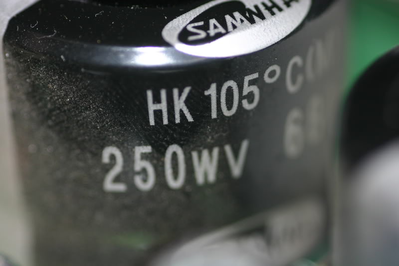

Hallo, Ich benötige für meinen PlasmaTV mehrere C's. Die Aufschriften der Spannungsangabe sind immer "WV" denke das das dann nur V bedeuten soll...also bei 250WV bedeutet es 250V. Dann nächste Frage, wenn die Aufschrift 250WV/680uF ist, könnte ich auch einen verbauen der z.b. 400V/800uF hat? Und bei welchem deutschen Versandhandel kann man folgende C's erwerben: 250WV/680uF 250WV/820uF 450WV/330uF Vielen dank schonmal im vorraus
Achja, Temperaturaufschrift: 150 Grad ...hab schon ähnliche gefunden...da waren welche mit der Lebensdauer von 2000 bis 5000h ind einer mit 15.000h... Aber alles nicht die richtige Bauform... Darf kein axial sein und die maximale Höhe soll 3,5 cm nicht überschreiten... Danke
Mach ein Foto. sungod schrieb: > wenn die Aufschrift 250WV/680uF ist, könnte ich auch > einen verbauen der z.b. 400V/800uF hat? Kommt darauf an, wofür der verwendet wird. Ansonsten.. 250V/680µF: https://www.distrelec.ch/alu-elko-snap-in-680-uf-250-vdc/epcos/b43305f2687m000/801542 400V/820µF (Spannung darf ruhig mehr sein): https://www.distrelec.ch/alu-elko-snap-in-820-uf-400-vdc/rubycon/400vxh820msn35x50/802085 450V(330µF: https://www.distrelec.ch/alu-elko-snap-in-330-uf-450-vdc/epcos/b43305b5337m000/801547 Gruss
sungod schrieb: > einen größeren verbauen der z.b. 400V/800uF hat? WENN die Gleichrichter davor es aushalten, dann schon. http://www.dse-faq.elektronik-kompendium.de/dse-faq.htm#F.9
>Achja, Temperaturaufschrift: 150 Grad sicher ? eher 105 Grad hier mal als Überblick was so verfügbar ist http://www.digikey.de/product-search/de/capacitors/aluminum-capacitors/131081

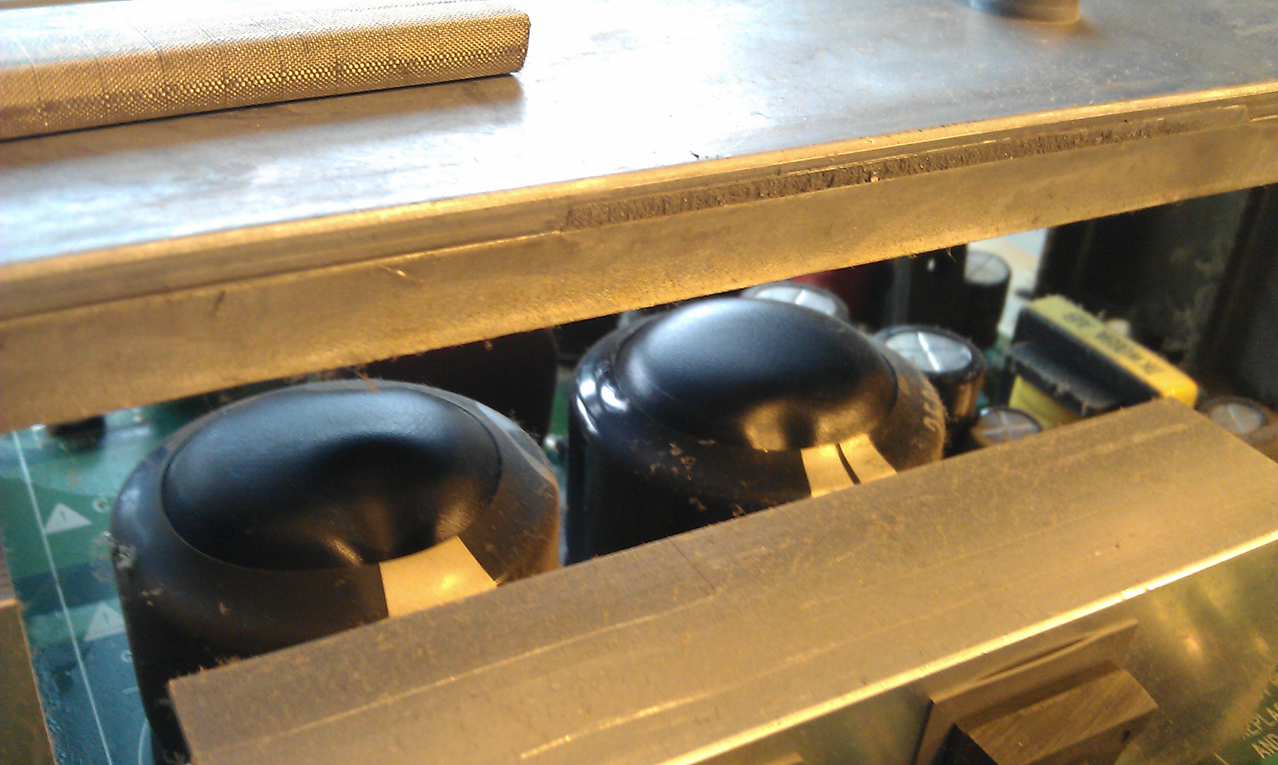

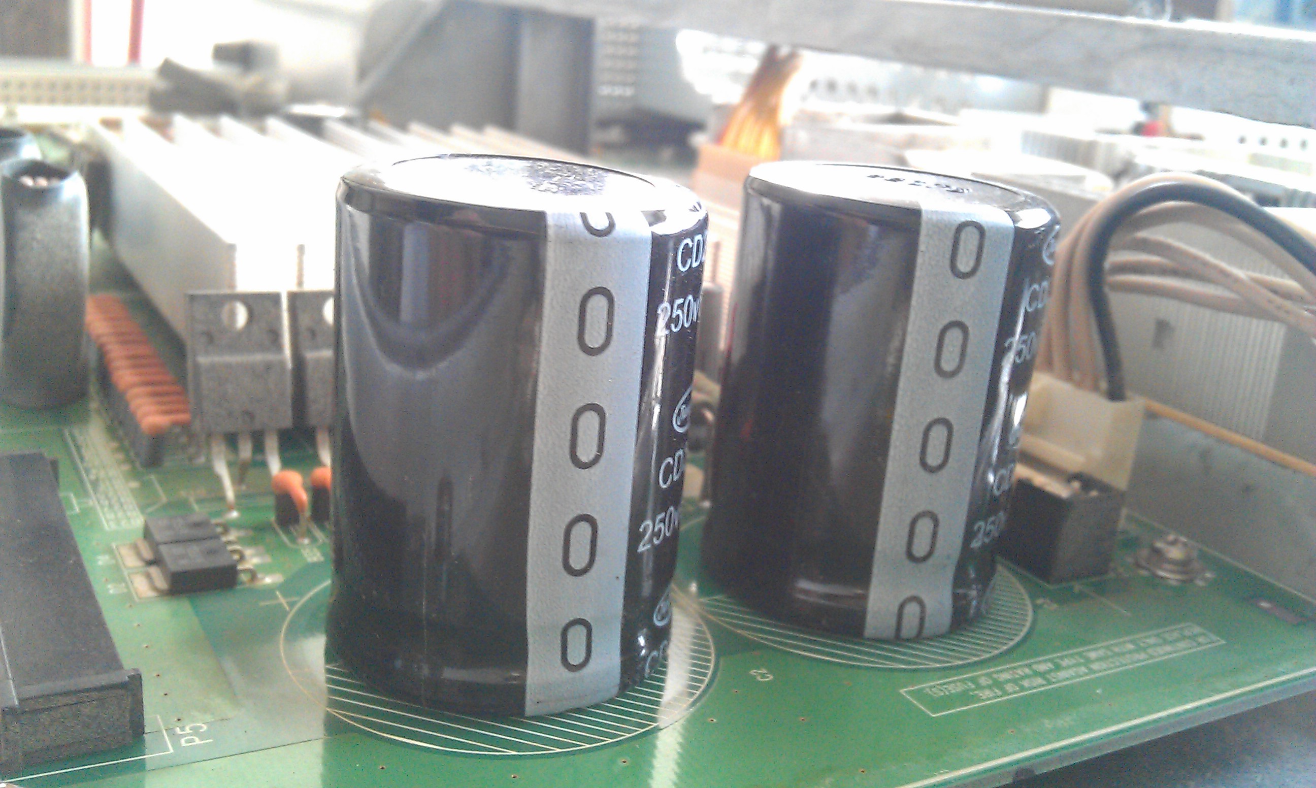

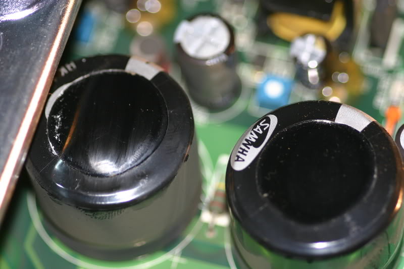

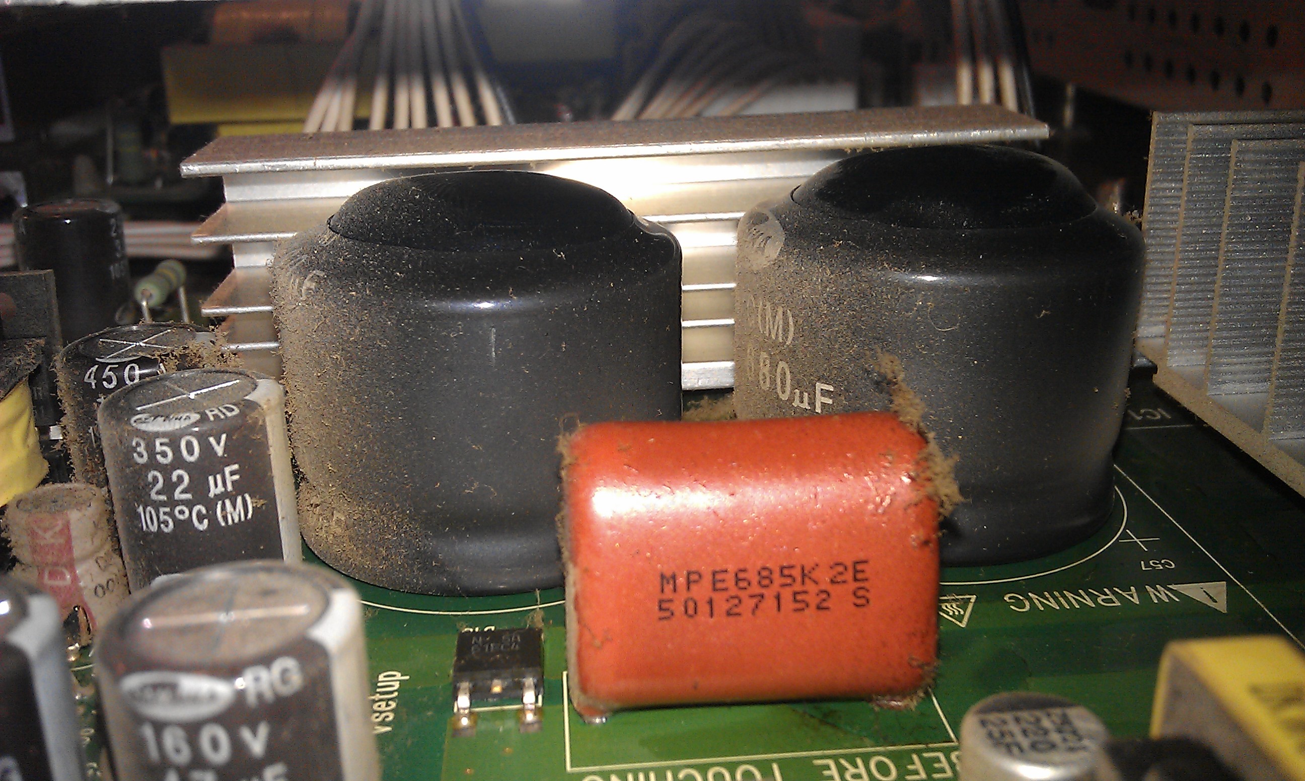

So, hier 2 Fotos. Zu den Angaben: denke die aufgedruckte Spannung ist die maximal anzulegenden und der uF- Wert die maximale Kapazität die er hat. Dann ist es dich nicht so wild wenn ich einen einsetzte der eine höhere Spannung "verkraften" würde...und eine höhere Ladung speichern könnte...denke ich....oder? Danke schonmal für die bisherigen antworten...
Die Ripplestromfestigkeit ist noch ein wichtiger Parameter der ähnlich oder besser sein sollte. http://www.samwha.co.kr/electric/product/list_pdf2/HK.pdf Aber was macht Dich so sicher das nur die Kondensatoren defekt sind (oder das sie überhaupt defekt sind)?
Weil der tv nach Ca einer Stunde Laufzeit anfängt zu flacker, Weil alle 4 kondensatoren einen sehr aufgeblähten "Deckel" haben... Gehe ich davon aus , das Sie ausgetrocknet sind...
Die beiden Fotos sind aus dem Netz...aber so sieht es auch aus...nachher mache ich zuhause mal ein "echtes" Foto

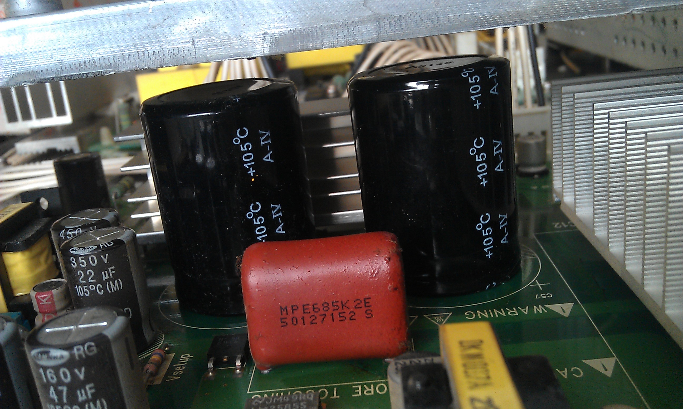

sungod schrieb: > Weil der tv nach Ca einer Stunde Laufzeit anfängt zu flacker, > Weil alle 4 kondensatoren einen sehr aufgeblähten "Deckel" haben... Was da so aufgebläht aussieht, sind nur die Isoscheiben oben. Drück da mal drauf. Wenn dann noch immer eine Beule ist, ja dann..... Fast jeder Elko mit oben eingebauter Isolierung sieht so aus. Der Außenmantel ist ein Schrumpfschlauch und wenn der beim Herstellen geschumpft wird, wölbt sich der Deckel etwas hoch. Old-Papa
Wenn der Fehler erst nach 1h auftritt, scheint mir eher ein thermisches Problem vorzuliegen. Da könnte der Fön hilfreich sein zur Fehlersuche.

Die Ekos schauen meiner Meinung nach defekt aus. Zumindest habe ich noch nie Elkos eines Herstellers gesehen die im Normalzustand so aufgebläht aussehen.
Typisch, Elkos so dicht wie möglich an den Kühlkörper, damit sie noch schneller hops gehen :( Eventuell stören sich andre Bauteile, erst wenn sie warm werden, an der schlechten Versorgung!? PS: Nich vergessen den Dreck zu entfernen!

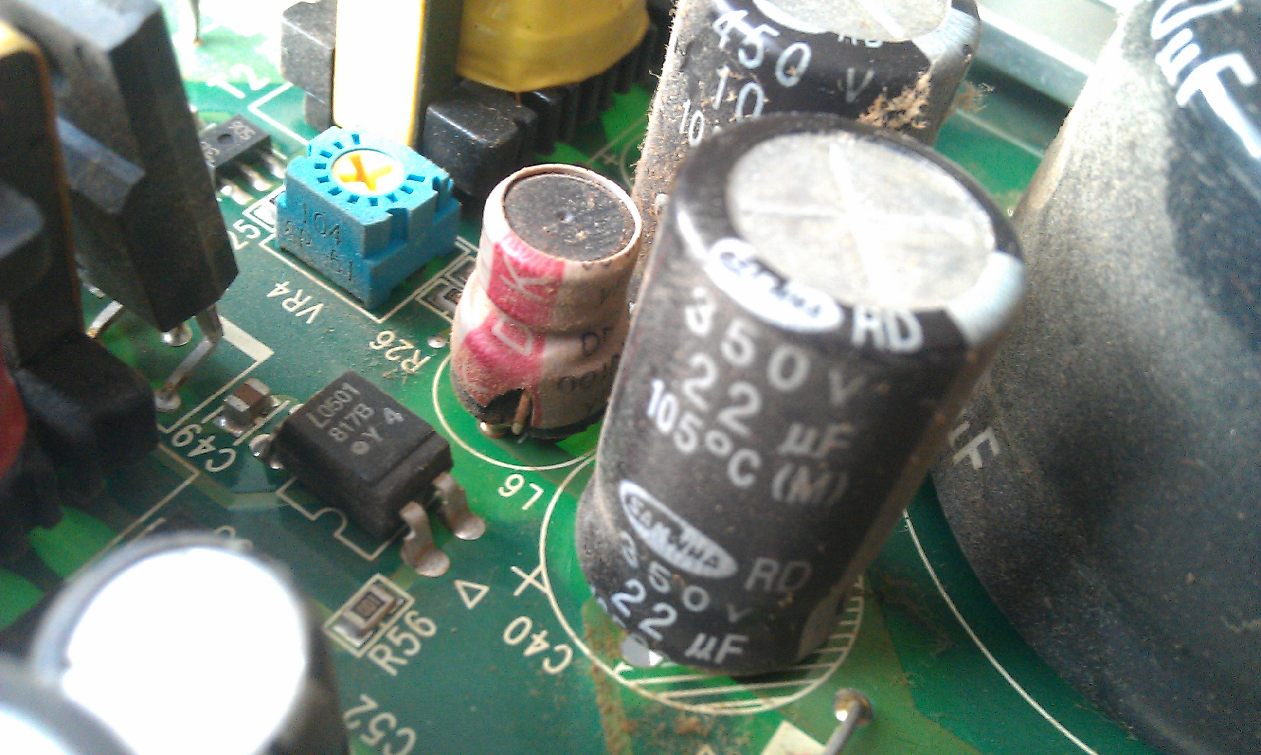

sungod schrieb: > So, hier jetzt 2 echte Bilder.... Oha, die sehen wirklich nicht normal aus! Das war auf den ersten Fotos nicht so deutlich. Die würde ich auf jeden Fall rauswerfen. Gruß Old-Papa

Hallo, Sie sind alle 4 über den Kühlkörpern...und wenn der tv steht bzw an der wand hängt steht die ganze Hitze dagegen... Ich hab jetzt erstmal 4 neue bestellt...wenn die da sind und ich Sie getauscht habe, melde ich mich wieder...
Der Folienkondensator und die Platine sehen aus, als ob Elkosoße auf ihnen verteilt wäre.

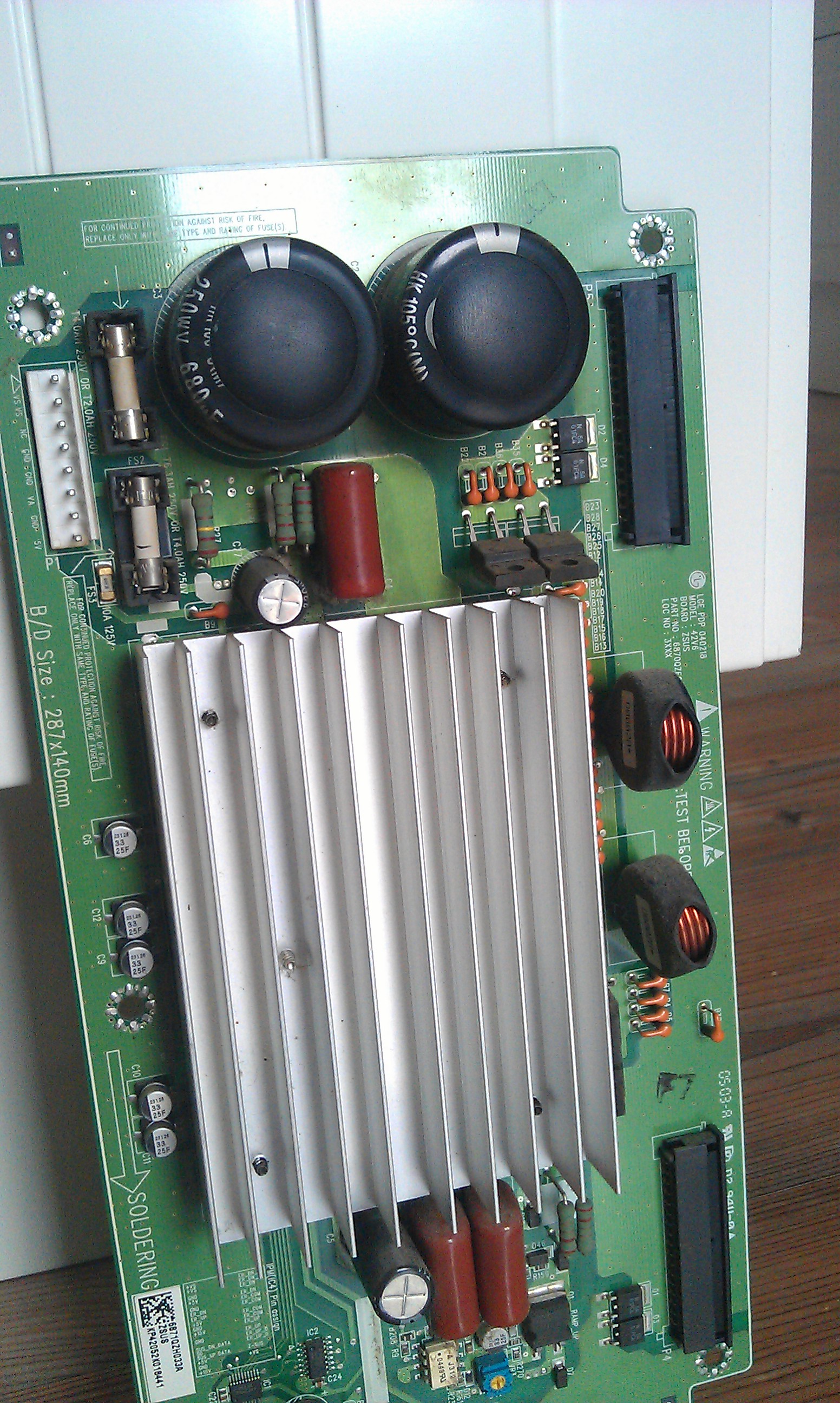

Ja die guten alten Plasmas werden sehr Warm da brauchste eigentlich keine Heizung im Raum. Ja beide Elkos sind defenitiv hin. Der Linke Elko im Bild imag3071 ist auch geplazt.

jens schrieb: > Der Linke Elko im Bild imag3071 ist auch geplazt. Kann ich zwar nicht erkennen aber die kleineren Low-ESR gleich mit zu tauschen, bei den Preisen, kann nicht schaden. User schrieb: > Der Folienkondensator und die Platine sehen aus, als ob Elkosoße auf > ihnen verteilt wäre. Ich tipp eher mal auf Raucherhaushalt. sungod schrieb: > Sie sind alle 4 über den Kühlkörpern...und wenn der tv steht bzw an der > wand hängt steht die ganze Hitze dagegen... Spricht was dagegen, denen ein kleines "Hitzeschild" aus Alu beklebter Iso-Pappe zu spendieren?

jens schrieb: > Der Linke Elko im Bild imag3071 ist auch geplazt. Das war das Bild aus dem Internet und somit nicht von dem hier besprochenem Gerät.
Thomas K. schrieb: > jens schrieb: >> Der Linke Elko im Bild imag3071 ist auch geplazt. > > Das war das Bild aus dem Internet und somit nicht von dem hier > besprochenem Gerät. imag3071 ist aber vom OP schau nochmal genau hin, der rot-graue, kleine Kondensator ist geplatzt
Hi, Meint ihr das ...was auch noch geplatzt ist? Das ist aber eine spule...wo nur die Folie eingerissen ist... Denke heute kommen die elkos... Auf dem zweiten Bild nochmal die genaue Lage der Kühlkörper und der elkos...Mann sehet das Sie über den Kühlkörpern sitzen.. Ach ja...stimmt der tv kommt aus ein extrem Raucher Haushalt....aber für geschenkt...
Das braune Gefratzel sind Innereien eines Elkos, das solltest du entfernen. Welcher Elko explodiert ist sieht man auf deinen Bildern nicht, denn der der in Frage kommt (in IMG3087 der Elko mit dem Aufdruck 450V im Hintergrund) sieht OK aus.
Das "braune Gefratzel" ist wohl eher normaler Rauchermüll. Sowas findet sich doch immer in Rauchergeräten. ;-) Old-Papa
Ja genau...war raucherflusen...hab alles wieder schön sauber gemacht...und neue Wärmeleitpaste unter einigen Kühlkörpern erneuert....und er läuft ohne Probleme durch seit heute früh... :-)
