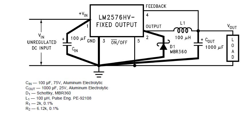

Guten Tag, ich habe für eine schaltung einen LM2576 mit der Standartbeschaltung: https://www.google.at/search?hl=de&site=imghp&tbm=isch&source=hp&biw=1024&bih=449&q=lm2576&oq=lm2576&gs_l=img.3..0l5j0i24l5.2084.3536.0.3718.6.6.0.0.0.0.150.749.0j6.6.0...0.0...1ac.1.17.img.bMQ2pCRJczY#facrc=_&imgrc=eAFKsEqkip_ziM%3A%3B24aMHpVTX7ecfM%3Bhttp%253A%252F%252Fwww.michael-dieckmann.de%252Fbilder%252Ftipps%252Fspannungsregler%252Flm2576.gif%3Bhttp%253A%252F%252Fwww.michael-dieckmann.de%252Ftipps_spannungsregler_lm2576.htm%3B379%3B269 verbaut. Mit folgenden Bauteilen: Elko: 1000uF 16V Diode: 5817 Drossel: im moment 100uH auf 10A überdimensioniert (hatte nichts anderen bei der Hand) nur wenn ich das Ganze anschließe funktioniert es im Leerlauf recht gut. Habe die Spannung mit dem Oszi gemessen => recht glatt. Doch wenn ich die Schaltung belaste fängt der Spannungsregler zu schwingen (singen) an. Und liefert kaum Strom, außerdem sind extreme Spannungsspitzen. Wenn ich die Diode entferne und stattessen gar nichts hin gebe, ist es besser allerdings schwingt der Regler auch noch extrem. Wieso ist das so? Was kann ich dagegen machen? mit freundlichen Grüßen,

Eine 1A-Diode ist für einen 3A-Regler zu schwach dimensioniert. Sind es vorne wie hinten low-ESR Elkos? Um welche Spannungen geht es, und wie hoch ist die Last? Wie sieht der Aufbau aus?
A. K. schrieb: > Eine 1A-Diode ist für einen 3A-Regler zu schwach dimensioniert. > Sind es vorne wie hinten low-ESR Elkos? > Um welche Spannungen geht es, und wie hoch ist die Last? > Wie sieht der Aufbau aus? meine weitere Schaltung zieht nicht mehr als 1A, daher diese Diode. Auf den Eleko vorne habe ich verzichetet, da mein Schaltnetzteil einen geglätteten Ausgang hat. Elko am Ausgang ist ein Standarttyp von Rubycon: 25V 1000uF S0106 Spannung: 12V => 5V Aufbau wie auf dem Bild im Link oben.
Wolfgang Maier schrieb: > Auf den Eleko vorne habe ich verzichetet, da mein Schaltnetzteil einen > geglätteten Ausgang hat. Ohne Worte.
Wolfgang Maier schrieb: > Aufbau wie auf dem Bild im Link oben. Damit war ein Foto vom ganz realen Aufbau gemeint, kein Schaltbild.
A. K. schrieb: > Wolfgang Maier schrieb: >> Auf den Eleko vorne habe ich verzichetet, da mein Schaltnetzteil einen >> geglätteten Ausgang hat. > > Ohne Worte. .. der Antwort zu entnehmen => ich sollte ihn nicht weglassen
okay man soll es wirklich nicht machen => funktioniert gleich viel besser mit Elko am Eingang. Aber wieso eigentlich? Wenn die Spannung ja sowieso geglättet ist.
Wel die Leitungen zwischen Netzteil und Schaltregler einen gewissen Innenwiderstand und eine Induktivität haben. Kurze Stromspitzen führen zu Spannungseinbruch. Der Schaltregler-IC benötigt aber eine halbwegs stabile Spannungsversorgung.
Ich habe gute Erfahrungen damit gemacht, ZUSÄTZLICH zum 100µF Eingangs-Elko noch einen 1µF SMD-Kerko DIREKT auf die Pins 1 und 3 des 2576 zu löten.
