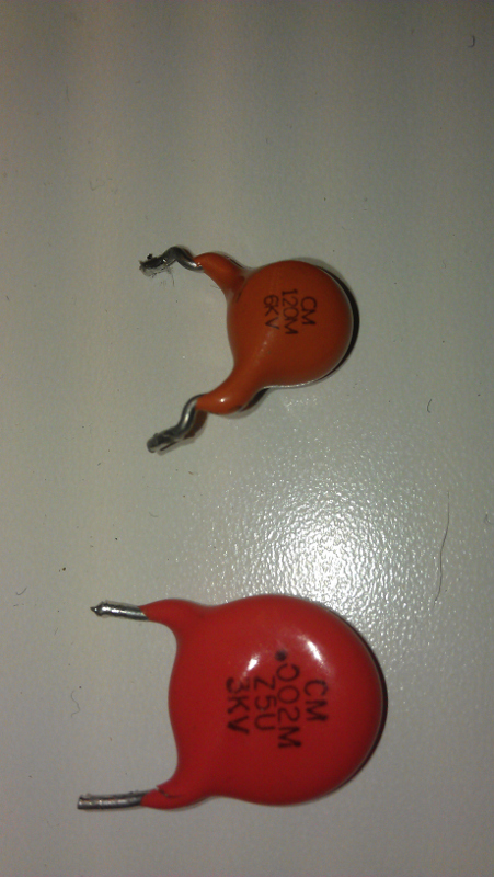

Hallo, hab hier ein gerät das mit bis zu 3KV ausgangsseitig arbeitet. Da haben sich 2 teile verabschiedet jedoch kann ich nicht genau urteilen ob das Kondensatoren sind und wenn ja was fürn wert die haben. Kann da jemand was dazu sagen? Danke
Sind wohl alte Dinger. die Spannungsfestigkeit steht ja direkt drauf, die CM musst umrechnen. ich meine das 120M in etwa 133µF entsprechen sollten, aber da würde ich noch auf eine zweite Meinung warten :)
Olek schrieb: > Sind wohl alte Dinger. So alt sicher nicht. > die Spannungsfestigkeit steht ja direkt drauf, die CM musst umrechnen. > > ich meine das 120M in etwa 133µF entsprechen sollten, aber da würde ich > noch auf eine zweite Meinung warten :) Das ist das Herstellerlogo: Cera-Mite. (heute bei Vishay)
> ich meine das 120M in etwa 133µF entsprechen sollten Oje, wohl eher 120pF mit 20% Toleranz > der große 2nF 3kV und 2nF 20% aus Z5U Keramik.
Ok super. Kann mir noch jemand sagen wo ich die als normal sterblicher bekomme? Reichelt hat die nicht...
Michael P. schrieb: > Kann mir noch jemand sagen wo ich die als normal sterblicher > bekomme? z.B. bei http://www.hbe-shop.de/katalog/ Bei den Werten musst Du ggf. etwas "kreativ" sein. Statt 120pF gibt es nur 100pF oder 150pF, statt 2nF nur 1,8nF oder 2,2nF. Das sollte bei 20% Genauigkeit gut genug treffen, sonst kannst Du ja zur Not 2 Stck. parallel schalten. Und die Spannung darf ja auch höher sein ;-). Suchen geht wahrscheinlich besser hier: http://de.farnell.com/jsp/search/browse.jsp?N=215747+2008+310202689+310195604+310162411+310141100+310119849+310198890+310130380&No=0&getResults=true&appliedparametrics=true&locale=de_DE&divisionLocale=de_DE&catalogId=&skipManufacturer=false&skipParametricAttributeId=&prevNValues=215747+2008&mm=1000002||,1001880||,100000||,1000637||,1002064||,1003235||,1002999||,1000075||,1000662||,1002738||,&filtersHidden=false&appliedHidden=false&autoApply=false&originalQueryURL=%2Fjsp%2Fsearch%2Fbrowse.jsp%3FN%3D215747%2B2008%26No%3D0%26getResults%3Dtrue%26appliedparametrics%3Dtrue%26locale%3Dde_DE%26divisionLocale%3Dde_DE%26catalogId%3D%26skipManufacturer%3Dfalse%26skipParametricAttributeId%3D%26prevNValues%3D215747%2B2008 Mit der Bestellnr. kannst Du dann bei hbe bestellen. Gruß Dietrich
Ah super danke bei dem Gerät sind bereits 4 mal die 120 pf mit 6kv parallel geschaltet daher gehe ich von spannungen bis 24kv aus ich setzt wahrscheinlich 2 kleinere kapazitäten ein um die spannungsfestigkeit noch ein wenig zu erhöhen.
Michael P. schrieb: > 4 mal die 120 pf mit 6kv > parallel geschaltet daher gehe ich von spannungen bis 24kv Nein, bei einer Parallelschaltung hast Du 480pF bei 6kV.
Sry ich meine das die 4 in reihe sind... Ic nehme jetzt 2 kapazitäten parallel um an die 120pf zu kommen und das ganze mal 2 in reihe dazu
Michael P. schrieb: > und das ganze mal 2 in reihe dazu Bitte beachten, dass sich bei einer Reihenschaltung die Kapazitäten verringern, und zwar im gleichen Verhältnis, in dem sich bei einer Parallelschaltung von Widerständen die Widerstandswerte verhalten.
Dietrich L. schrieb: > 4 mal die 120 pf mit 6kv Seriell? Dann gibt das 30pF. Da sich bei einer Serieschaltung die Spannung aufteilt, ist es schon möglich, dass insgesamt 24kV darüber abfallen. Gruss
