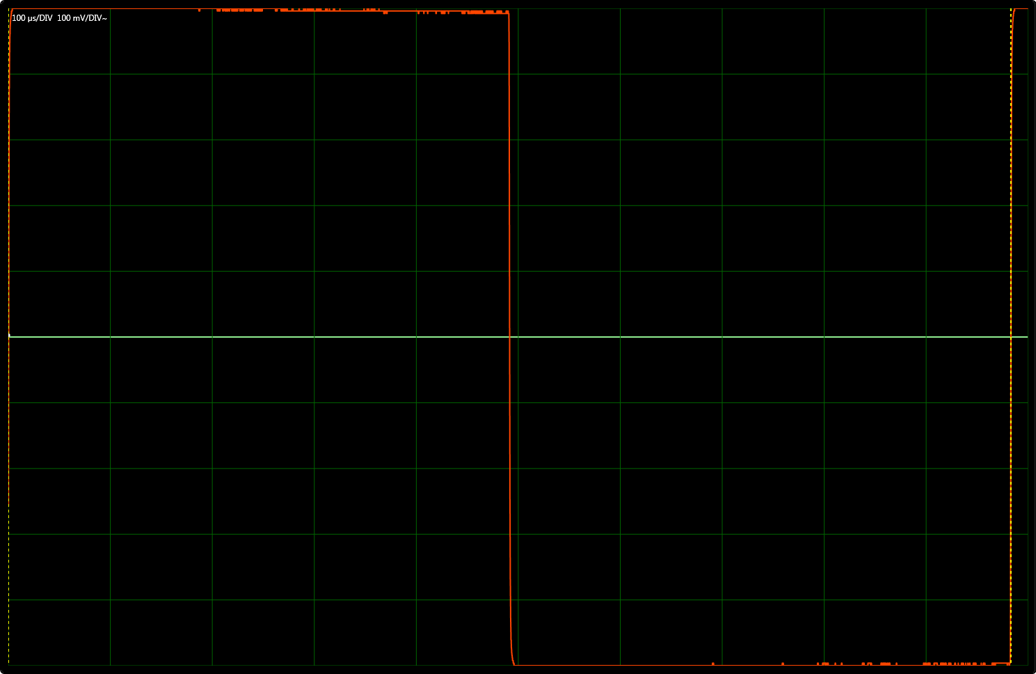

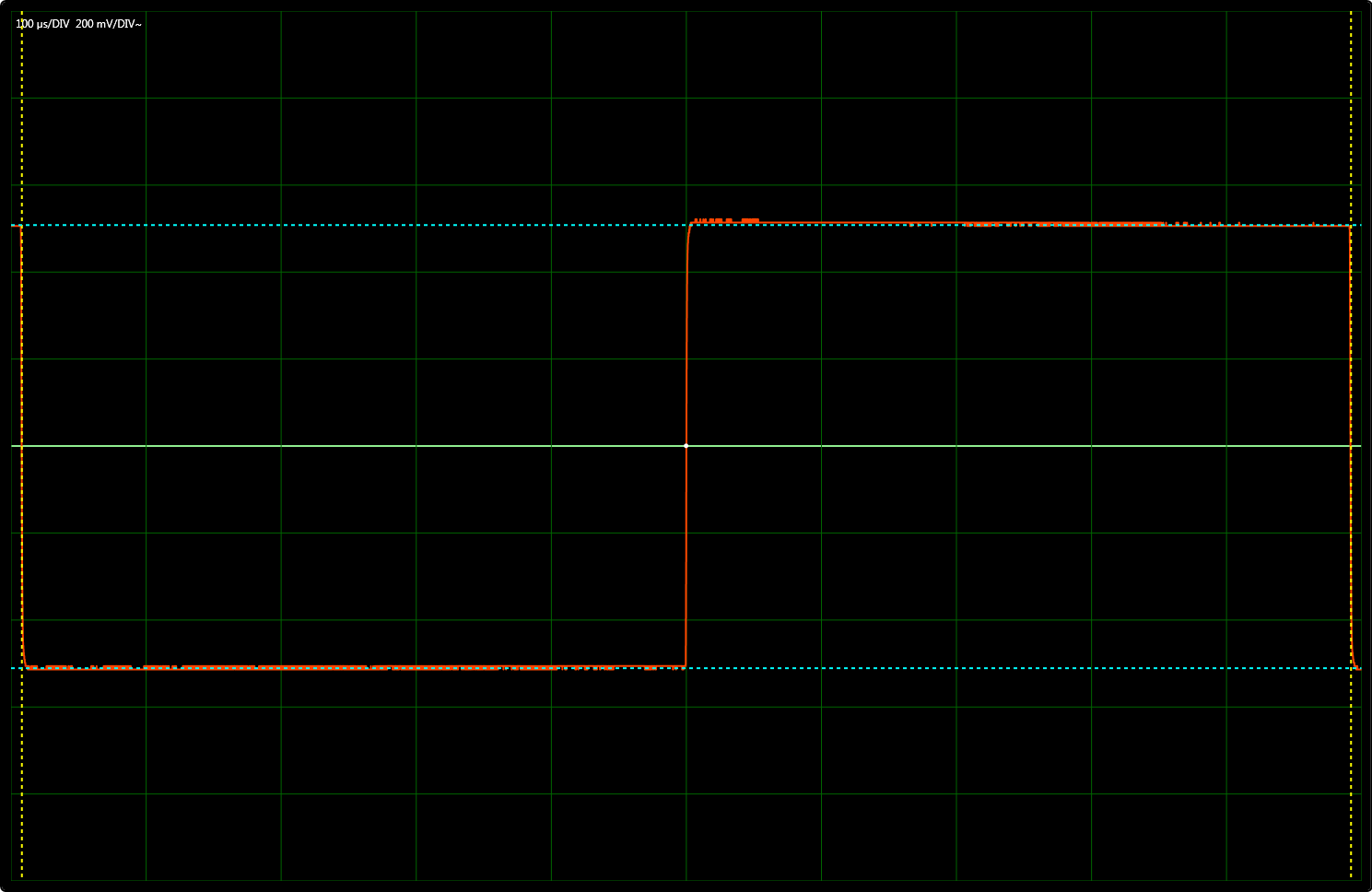

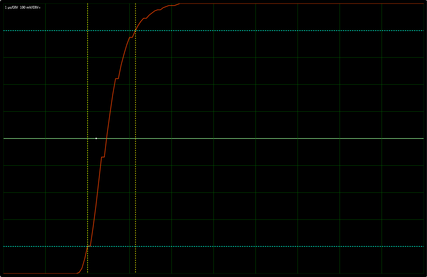

2,4Ms/s / 8Kanäle = 300ks/s pro Kanal -> 30kHz verwertbare Bandbreite. Dafür ist das Gerät viel zu teuer. Kauf' Dir lieber ein USB-MSM von ELV für 40€. http://www.elv.de/output/controller.aspx?cid=74&detail=10&detail2=36019 Das hat zwar nur einen Kanal, dafür aber 8Ms/s und 200kHz garantierte Bandbreite. Mein Eigenes hat sogar über 300kHz Bandbreite eine Anstiegszeit von 1,1us* AC und DC und kann Signale bis 1MHz qualitativ darstellen. Siehe Screenshots. Grüße Löti *Das Testsignal ist von meinen HP-1700B Oszi und hat 300ns Anstiegszeit bei genau 1017Hz und 1,03Vss. Das 1MHz TTL-Signal hat 3,5Vss und ist symmetrisch.
