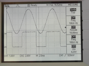

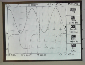

Hallo Gebe auf einen Analog- Eingang eines ATTINY 13 eine Sinusspannung Ue < 2,5 Vss, Offset: 2,5 VDC und schalte einen Ausgang beim Über-/ Unterschreiten eines festen Grenzwertes Ug. Das geht sauber bis 100 Hz. Bei ca. 1 kHz sind die Ausgangs- Flanken (Last 1 kOhm)schon ziemlich rund und darüber unbrauchbar. Im Datenblatt steht was von 250kHz?

Verwende internen Takt. Beigefügt mal 2 Screen- Shoots.

Peter II schrieb: > prüfen mal wie schon Falk Brunner geschrieben hat, ob der pin wirklich > aus ausgang gesetzt ist. Wenn er das nicht wäre, dann würde kein Vss von 5V auf dem Oszibild zu sehen sein, dann wären das noch um die 0,3-0,4V. Henry schrieb: > Last 1 kOhm)schon ziemlich rund Sieht wie 'ne dicke kapazitive Last aus.

Du misst Mist. Lös doch mal den Rechteck von dem 100 Hz Signal auch mal mit 250 µs/div auf, du wirst die gleichen verschliffenen Flanken sehen! Welche Ausgangsimpedanz hast du? Welche Lastkapazität? Lass 1:1-Tastkopf?
Ist bei dem Oszi irgendeine Bandbreitenbegrenzung eigeschaltet? Oder ist der Tastkopf defekt? Nach dem Bild zu schätzen hat das Signal grob 50us Anstiegszeit, so schlecht ist nicht mal ein 1:1 Tastkopf.
O.k. hier bitte mal das Programm in (hüstel) BASCOM: $regfile = "Attiny13.dat" $crystal = 1200000 $hwstack = 8 $swstack = 2 $framesize = 5 Dim Uist As Word Config Adc = Single , Prescaler = Auto Start Adc Config Portb.1 = Output Led Alias Portb.1 Do Uist = Getadc(2) If Uist < 300 Then Led = 0 End If If Uist > 300 Then Led = 1 End If Loop End Dieser Schmitt-Trigger ist nur als Versuch gedacht, um ein Gefühl für die Verarbeitungsgeschwindigkeit des ATTINY zu bekommen. Später soll ein Messwert überwacht werden. Oszi- Tastköpfe sind o.k. Funktionieren direkt am Funktionsgenerator einwandfrei.
@ Henry (Gast) >O.k. hier bitte mal das Programm in (hüstel) BASCOM: Das sieht OK aus, aber das Signal auf deinem Oszi ist komisch. Egal welche Frequenz, die Ausgänge vom AVR schaltne in 5 (FÜNF) Nanosekunden, das muss man auch ansatzweise sehen, keinesfalls 50us.
