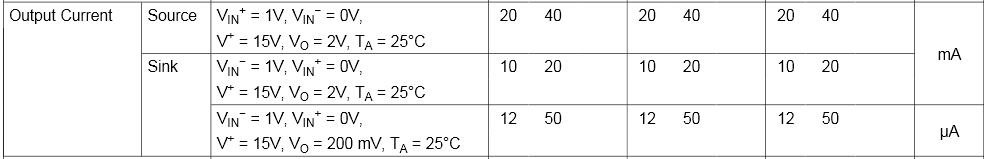

Der nichtinvertierende Verstärker mit Offset hat ganz gut funktioniert. Aber ohne symmetrische Spannungsversorgung des OPV kommt man nicht ganz auf 0V. Oder sehe ich das flasch?
Mit 'nem LM324 solltest Du auf mindestens 20mV runter kommen, eher aber 5mV! Zeig mal deine Schaltung.
Nico ... schrieb: > Mit 'nem LM324 solltest Du auf 20mV runter kommen, eher aber 5mV! Das kommt ganz auf die Last drauf an. Das DB garantiert z.B. 200mV bei einem Pullup von 240kOhm gegen 12V (=50uA Senke). Bei 20mA können das schon mal 2V statt 0V am Ausgang werden...
