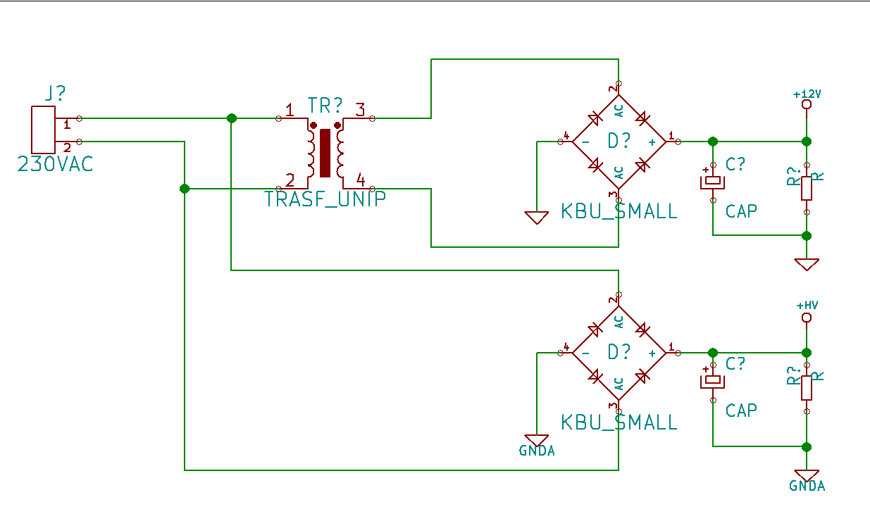

Im Anhang die Testschaltung. Wenn ich die Spannung zwischen GND und GNDA messe bekomme ich 22V-34V. Wenn ich die beiden GND ueber ein A-Meter verbinde messe ich 220mA - 290mA der Ausgleichsstrom ist abhaengig von den Last R's. Ich nehme an (bin mir aber nicht sicher) das kommt von der Phasenverschiebung nach dem Trafo, kann aber auch das hiesige Stromnetz sein. Ich kann nicht davon ausgehen das die Schaltung an einem TT Netz betrieben wird. Gibt's da ein Heilmittel oder ist das vertretbar wenn die am 320VDC Strang angeschlossene Last ca. 8A - 20A zieht? Ju
Juergen G. schrieb: > Wenn ich die beiden GND ueber ein A-Meter verbinde messe ich 220mA - > 290mA wo ist dann überhaupt GND? Wenn es hinter dem Trafo ist, dann kann das auf keinen fall sein. Es gibt dann ja überhaupt keinen geschlossen stromkreis.
Juergen G. schrieb: > Im Anhang die Testschaltung. Der Stromkreis wird zu Testzwecken nur ueber das A-Meter geschlossen.
Juergen G. schrieb: > Der Stromkreis wird zu Testzwecken nur ueber das A-Meter geschlossen. dann kann immer noch kein Strom fliesen, es muss ja auch wieder zurück! Zeiche doch mal in den Plan den Stromverlauf ein.
Ich sehe grade du hast ja die beiden Massen miteinander Verbunden? Dann macht ja der Trafo überhaupt keinen sinn. Warum ist das so? Dann ist auch klar warum da ein strom fließt.
Nachtrag: hoffentlich verwechselt niemand mal L und N bei der 230V einspeisung. Ich hoffe du willst damit keine "sichere" kleinspannung erzeugen.
Da hast Du natuerlich Recht. Gute Frage, wo kommt denn der Stromfluss her, das Messgeraet ist batterieversorgt?
Juergen G. schrieb: > Gute Frage, wo kommt denn der Stromfluss her, das Messgeraet ist > batterieversorgt? sind denn die beiden - vom gleichrichter mit einander verbunden? sie haben das gleiche symbol.
Sichere Kleinspannung nicht. Ich brauche 15VDC und 320VDC mit gemeinsamen Bezugspunkt. und L und N gibts hier nicht. Es sind L1 und L2.
Peter II schrieb: > sind denn die beiden - vom gleichrichter mit einander verbunden? sie > haben das gleiche symbol. Kommt warscheinlich aus dem Bild nicht so richtig zur Geltung. In meinem EDA Programm sind das Dreieck und das Dreieck mit GNDA zwei Symbole also unterschiedliche Bezugspunkte. Verbindung zwischen den Beiden? Sie sollen es mal werden. Bis jetzt sind sie noch nicht verbunden nur zu Testzwecken.
