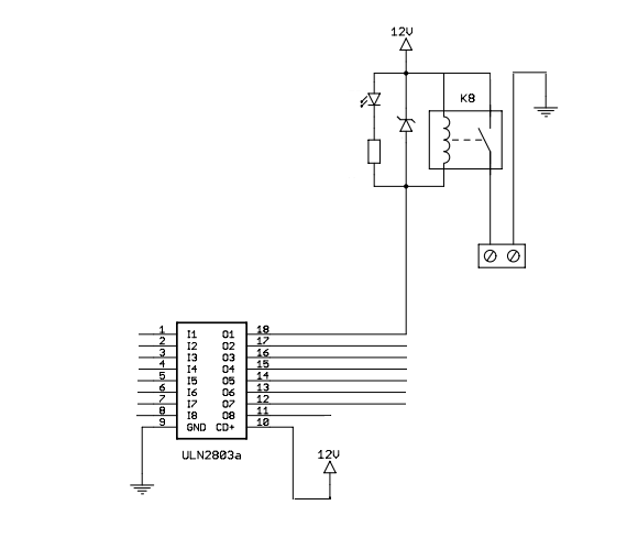

ich arbeite derzeit an einem Robotik-Schülerprojekt.
Für einen Sauger haben wir eine Membranpumpe. Der zugehörige DC-Motor
benötigt 12V und zieht 1,8A. Geschlatet wird die Pumpe über ein Relais.
Nun zu meiner Frage. Ich bin gerade dabei alles vom Breadboard auf
Platine zu bringen, da auf der gleichen Spannungversorgung ein u.a ein
Raspberry hängt, wollte ich einmal nachfragen ob die von mir gewählte
Freilaufdiode für die Pumpe passt, bevor ich ihn in den Siliziumhimmel
schicke.
Ich habe vor eine 1N4001 zu nehmen, da die Pumpe nur Ein und Aus
geschaltet wird, sollte es ja passen. Peak kann die Diode ja 30A,
Dauerstrom allerdings nur 1A, was ja zu wenig ist.
Bin ich damit auf der sicheren Seite?
Danke
von Paddy (paddy)
Wenn du den Motor über ein Relais schaltest und diese dann im Auszustand
offene Leitungen sieht, dann brauchst du keine Freilaufdiode für den
Motor. Der kann einfach auslaufen. Oder willst du den schnell anhalten?
Das Relais wirst du aber vermutlich über einen Transistor ansteuern und
da Brauchst du eine Freilaufdiode für das Relais. Sonst geht der
Transistor oder dein Ausgang kaputt.
Kann deine Spannungsversorgung den Anlaufstrom des Motors liefern ohne
dass die Spannung einbricht und der Raspberry abstürzt?

von Benny L. (benny_l)
So habe ich das ganze noch garnicht gesehen, dann sollte es ja passen,
oder?Nein, es wird nicht schnell geschalten, der Rückstrom ist
aufjedenfall auf 0 runter bis zum nächsten Einschaltvorgang.
Die Relais-Schaltung ist kein Problem, läuft wie im Anhang zu sehen über
eine ULN2803A. Als Freilaufdiode ist eine 1N4936 verbaut.
Spannungsversorgung habe ich einen NiMH Akku, 4,5 Ah. Der sollte den
Strom meiner Meinung nach bringen. Ich werde genre berichtigt :)
Danke für die schnelle Antwort
von Michael .. (thing)
Wozu denn eine zusätzliche Freilaufdiode wenn im ULN2803 schon eine
wirksam ist?
@Michael
Für eine einfache Induktive Last reicht aber ja auch eine Freilaufdiode.
Meine einzige Frage ist lediglich, ob der höhere Strom noch als Peak
Strom zu sehen ist, oder die Diode nicht ausreicht. Das habe ich leider
auch nicht über sie Sufu gefunden.
Edit:
nun gut, die 1N4936 ist dann wohl überflüssig. Aber um die ging es ja
nicht.
Vielen Dank für die Antworten.
Da es ja zuerst um den Motor, sich nun aber um die Relais dreht, leg ich
mal die Karten auf den Tisch.
Auf dem ULN2803a hängen nach obiger bereits gepostetem Schaltplan vier
weitere Relais, jeweils eins für ein Zwei-Wege Magnetventil.
Um die Relais los zu werden:
Ich habe einen IRF644A für den der Motor kein Problem ist, dann aber
wieder die Frage ob hier meine 1N4001 als Freilaufdiode für den Motor
reicht?
Die Magnetventile (12V/210mA) kann ich dann statt über die Relais, über
den ULN2803a schalten, hier reichen ja die internen Dioden des ULN,
korrekt?
Meine Logik, sprich Raspberry, Ultraschallsensoren sowieso VDD für die
Motortreiber werden aus der 12V Akkuspannung durch einen
Step-down-Spannungswandler erzeugt.
http://www.elv.de/step-down-spannungswandler-sdw-35-2-a-komplettbausatz-ohne-gehaeuse.html
Inwiefern stellt das ganze noch ein Problem dar, wenn ich die Relais weg
habe?
Danke
von oszi40 (Gast)
Benny L. schrieb:
> meine 1N4001 als Freilaufdiode für den Motor reicht?
Wenn die im IRF644 schneller wirkt, wird eine langsame
Gleichrichterdiode kaum schützen. Damit kommt der IRF schneller ins
Schwitzen.
"Peak Diode Recovery dv/dt" aus dem Datenblatt des IRF644
Ist das also als forward recovery time zu versthen?
Ich nutze nun also den FET mit seiner internen Diode für den Motor.
Die Magnetventile am ULN2803A, ebenfalls mit den internen Dioden.
Stellen die Induktivitäten in solcher Beschaltung noch ein Problem dar?
Danke
von oszi40 (Gast)
Kommt auch auf die Schalthäufigkeit an. Bei PWM hat schon mache
Schutzdiode schön geheizt. Wegen ein paar Cent würde ich nicht auf diese
eine Schutzdiode verzichten wenn ich hinterher viel Nacharbeit habe.

von eProfi (Gast)
Wenn mit dem Relaiskontakt der Pluspol der Pumpe geschaltet wird, gehört
dorthin (in der Nähe des Relais) eine Diode, Kathode zum Kontakt, Anode
nach Gnd. Damit ist die Leitung zur Pumpe ebenfalls entstört.
In unmittelbare Nähe von Relais und Diode kommt ein Abblock-C, da sich
dort  beim Abschalten die Stromrichtung ändert.
Als Diode reicht eine 1A-Diode aus, denn es muss nur die Induktivität
der Wicklung "entladen" werden, das geht sehr schnell.
Da die 1N400x zu den langsamen Dioden zählt, kannst Du zur Sicherheit
einen Snubber (z.B. 10 Ohm in Reihe zu 47nF) parallel zur Diode oder zum
Relaiskontakt bauen.
Autor: oszi40 (Gast)  Datum: 27.06.2013 20:49
Benny L. schrieb:
> Wenn die im IRF644 schneller wirkt, wird eine langsame Gleichrichter-
> diode kaum schützen. Damit kommt der IRF schneller ins Schwitzen.
Aber die Bodydiode im Fet wirkt nicht als Freilaufdiode, zumindest nicht
in der Source-Schaltung. Außer man hofft auf den Avalanche-Effekt.
