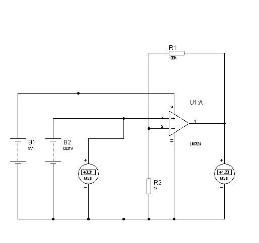

Guten Narbend, ich habe eine nichtinvertierende Verstärker Schaltung aufgebaut und im Simulator ausprobiert aber verstehe nun nicht warum die Spannung mehr ist wie ich sie mir errechnet hatte? Rein gehen 10mV aber raus kommen 1.2V und nicht 1V warum?? Mfg Bqube
Pierre Gnauck schrieb: > Rein gehen 10mV aber raus kommen 1.2V und nicht 1V warum?? Dein OP hat auch noch eine Offsetspannung, beim LM324 sind rund 2..4mV Die addieren oder subtraieren sich je nach dem zur deiner Eingangsspannung. Das ganze dann mal 101 fach und schon hast du deine Ausgangsspannung. Für solche Zwecke ist der LM324 etwas ungeeignet. Da gibt es bessere OPs mit weniger Offset.
Danke für die schnelle Antwort... Ja 2....bis 4mV sind viel zu viel ich will 0.0178mv verstärken, damit ich sie mit einem Uc auswerten kann mittels A/D wandler. Mfg Bqube
Pierre Gnauck schrieb: > ich will 0.0178mv verstärken, Das ist echt wenig rund 17uV, suche mal nach Chopperverstärker
Dann wär ja der ICL7652BCPD die richtiege Wahl für mich der hat eine Offset Spannung von 1 uV denn der hat eine Chopper Stabilisierung wenn ich das so richtig verstanden hab. Mfg Bqube
Pierre Gnauck schrieb: > Dann wär ja der ICL7652BCPD die richtiege Wahl für mich der hat eine > Offset Spannung von 1 uV denn der hat eine Chopper Stabilisierung wenn > ich das so richtig verstanden hab. Wenn Du wirklich Signale im µV-Bereich verarbeiten willst, muss aber auch der Aufbau stimmen. Sonst hilft der beste Verstärker nichts. Gruss Harald
Bei so kleinen DC Spannungen spielen aber auch noch Thermospannungen eine Rolle.
Die Temperatur im Einsatzgebiet ist fast konstant Abweichung von 2 - 3 C° sind möglich das durfte den OP ja nicht allzu stark stören denk ich mal, oder lieg ich da falsch? Mfg Bqube
