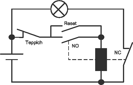

Hallo Leute, heute mal ein etwas anderes Problem: Bei meiner Freundin im Modehaus sind immer wieder Diebe unterwegs, die in der Umkleidekabine den Teppich anheben und die entfernten Diebstahlsicherungen darunter verschwinden lassen. Um dem / den Täter(n) auf die Schliche zu kommen hatte ich folgende Idee: Unter dem Teppich eine Kontaktfläche aufkleben. Einen Teil (z.B. kleiner Blechstreifen) auf den Boden, den anderen Kontakt auf die Teppichunterseite. Sobald der Kontakt geöffnet wird, soll ein Signalton ertönen. Ok, das dürfte man ja noch ganz einfach mit einem Relais gelöst bekommen oder? Aber wie kann ich das ganze, möglichst mit Standardbauteilen so aufbauen, dass der Alarm sich nicht mehr ausschalten lässt? Also nach dem Motto: Alarm einmal durch Kontaktunterbrechung ausgelöst, lässt er sich z.B. nur durch Abklemmen der Batterie oder durch einen Schalter unterbrechen. Und was könnte ich als Signalgeber verwenden? Schon mal vielen Dank im Voraus Viele Grüße Thomas

Einen Arbeitskontakt des Relais parallel zum Teppich-hochhebe-Detektor und schon bleibt das Relais angezogen bis die Betriebsspannung unterbrochen wird. Oder ein RS- Flipflop.
ok Georg, das würde mir soweit vom prinzip her super gefallen, aber wie löse ich das dann mit den kontaktflächen? so wie ichs mir jetzt dachte, wären ja die kontakte solange der teppich normal liegt geschlossen --> relais ist angezogen und fällt ab sobald der teppich angehoben wird da kontakte dann geöffnet. bei deiner lösung müsste ich aber das ganze invertieren, sodass beim teppich hochheben der kontakt kurz geschlossen werden müsste oder? so wie Troll das oben geschieben hat, müsste es aber so funktionieren, wie ich denke... das erste relais fällt beim hochheben des teppichs ab, was als schaltimpuls für das bistabile ausreicht um dieses um zu schalten und egal was mit dem ersten relais passiert bleibt es solange in der schaltposition bis ich mit einem taster das rücksetzen auslöse... hoffe ich hab das richtig verstanden? :)
Ein Relais mit einem NO und einem NC Kontakt Den NO in Reihe zum Teppichhochhebedetektor an die Spule Der NC schaltet die LED. parallel zum n.o. kommt noch ein Reset-Taster (NO) Das müsste doch dann so ganz ohne Invertierung gehen, oder? Spannung dran, LED geht an. Reset drücken Relais zieht an und der NO in Reihe zum Teppichkontkat schließt. Der NC geht auf und die LED erlischt Wird der Teppich angehoben, wird die Spule stromlos NO öffnet wieder und unterbricht den Stromkreis zur Spule, auch wenn der Teppich wieder zurückgelegt wird

perfekt!!! vielen dank!!! genau so funktionierts! habe gerade einen testaufbau gemacht... läuft wunderbar! und wesentlich einfacher als zuerst gedacht :-P danke an alle und besonders an Schlumpf Viele Grüße Thomas
Schlumpf schrieb: > Es gibt bistabile Relais, Besser geeignet wäre m.E. ein normales Relais mit Selbsthaltung. Das wir morgens mit einem Taster in Selbsthaltung gebracht und fällt ab, wenn der (Teppich-)kontakt unterbrochen wird. Die Signalisierung wird über den Ruhekontakt gemacht. Man braucht also ein normales Relais mit Umschaltkontakt. Das ist aber bei Relais eigentlich Standard. Gruss Harald

Schlumpf schrieb: > Harald, du hast aber schon alles durchgelesen, bevor du das geschrieben > hast? Deine Schaltung ist etwas unübersichtlich geschaltet und eignet sich in dieser Form ja auch nicht für normale Relais mit Umschaltkontakt. Gruss Harald
