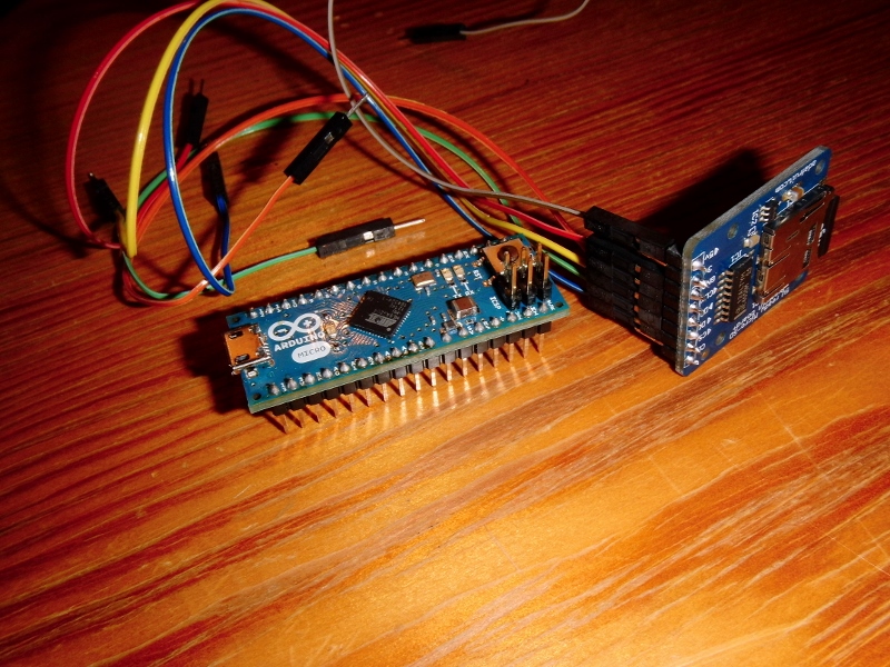

Ok also die sd karte ist formatiert. SD Breakout ist korrekt gelötet - hoffe ich doch Und jetzt gemäss dem Tutorial wie man Micro SD Karte mit einem Arduino verbinden kann http://www.ladyada.net/products/microsd/ da hab ich scheinbar die falschen jumper wires genommen. :o) Also dann doch female/female jumper wires zwischen sd breakout und arduino micro korrekt? Die Arduino Software habe ich entsprechend schon heruntergeladen. Für eine 7 pin Buchsenleisten Verbindung soll man pin 2-8 auf dem arduino micro benutzen, bei einer 8 pin verbindung würde ich dann pin 2-9 auf dem mikro anschliessen habe ich das so richig verstanden? besten dank vorab
Zitat von deiner Seite: Connect the 5V pin to the 5V pin on the Arduino Connect the GND pin to the GND pin on the Arduino Connect CLK to pin 13 or 52 Connect DO to pin 12 or 50 Connect DI to pin 11 or 51 Connect CS to pin 10 or 53 Das bedeutet: 5V -> 5V / GND -> GND (sollte klar sein) CLK (SD-Board) -> SCLK (Arduino) CS (SD-Board) -> SS (Arduino) DO (SD-Board) -> MOSI (Arduino) DI (SD-Board) -> MISO (Arduino)
