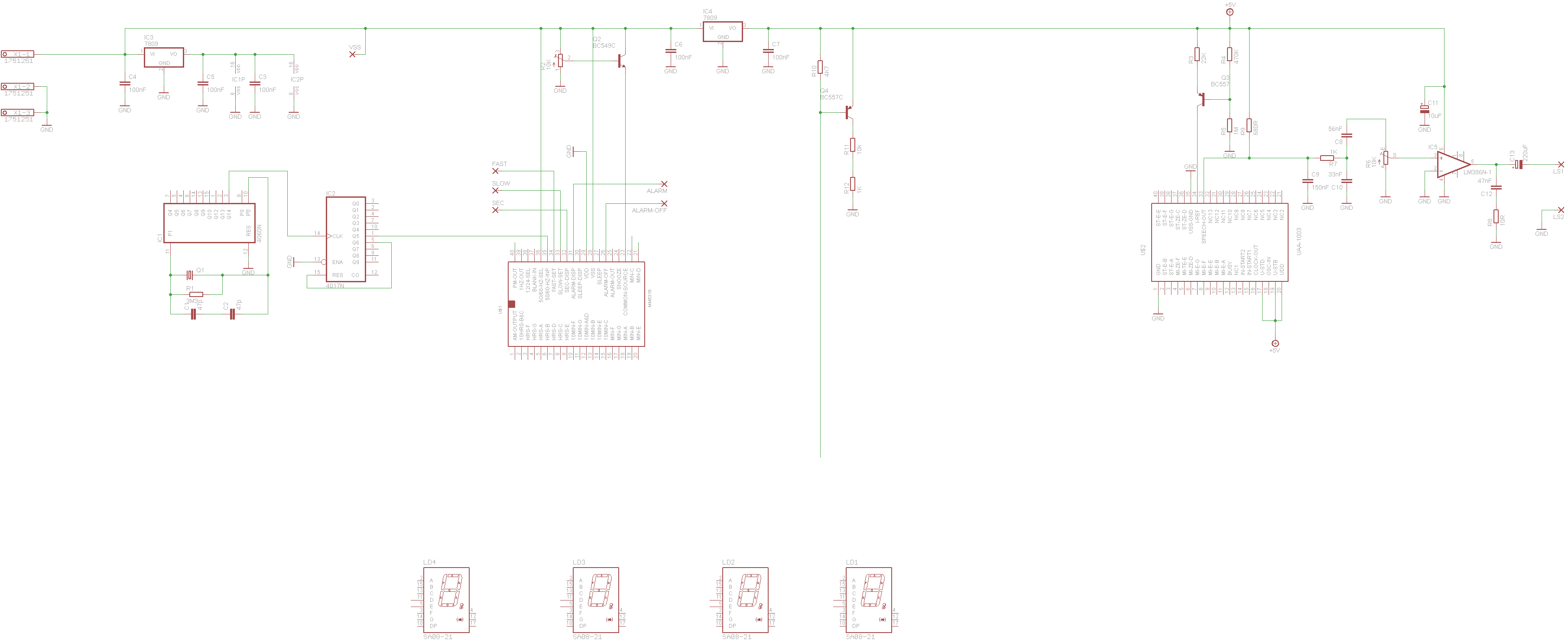

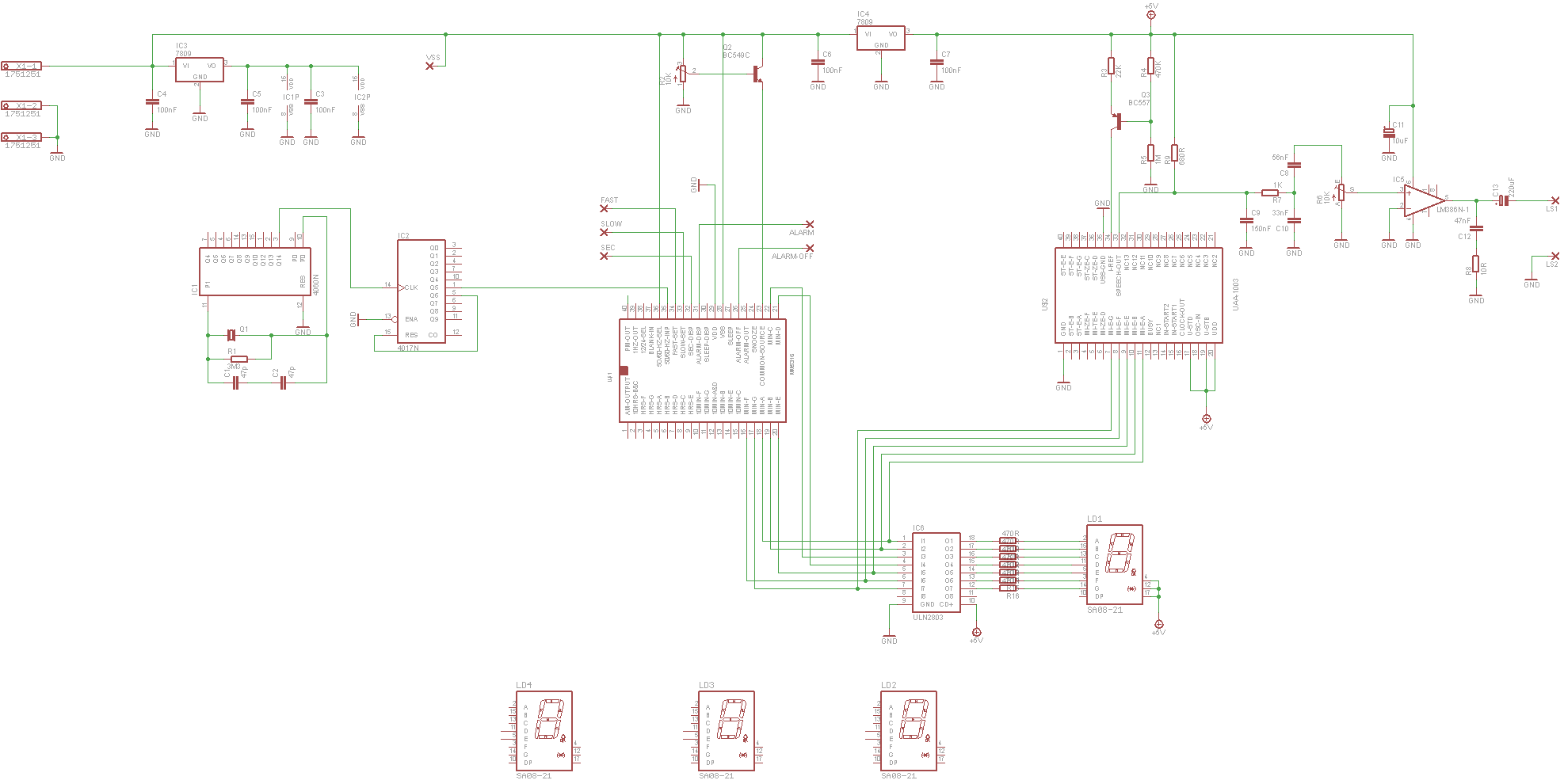

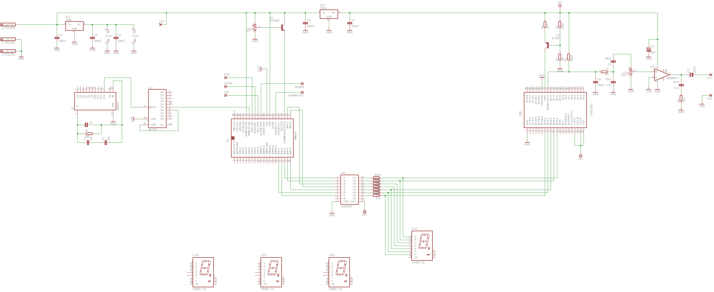

Ich verstehe etwas an MaWins Plan nicht.
Für jedes Segment sollte das obige verwendet werden. "LED" sollte ein
Segment sein.
Die Anzeigen haben aber gemeinsame Anode.
Habe mal angefangen einen Plan zu zeichen...Bitte um Hilfe

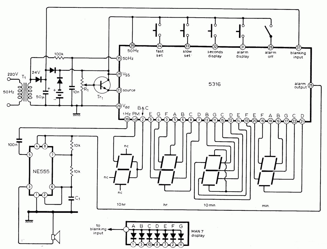

von Thomas D. (thomasderbastler)
Danke Hinz, analog dazu ist der im Netz gefunde Schaltplan
auch falsch ?
von hinz (Gast)
> auch falsch ?
Auf den hab ich mich bezogen.

von hinz (Gast)
MaWin schrieb:
> LED
> +24V --+--|>|--+-- Uhr
Ähm, der MM5316 hat p-Kanal Open Drain Ausgänge. Gemeinsame Source der
Segmentausgänge ist an Pin 23 separat herausgeführt.
von MaWin (Gast)
Dann wäre die Schaltung MM5316-Clock.jpg falsch.
Ein Blick ins Datenblatt bestätigt das.
Damit reicht es, 5V an BI anzulegen und die LEDs
nach Masse zu legen, und direkt an den UAA1003 anzuschliessen.

Dein Scheiss-Schaltplan war ja falsch (wo man immer so einen Mist im
Internet auftreibt, unglaublich).
Du kannst 5V an BI anlegen und das Ausgangssignal direkt in den UAA1003
stopfen, ohne LED.
Oder du legst 24V an BI, machst common Kathode Anzeigen an den MM5316,
und greifst das Signal direkt an den LEDs ab.
Wenn ein LED kaputt oder ab geht, könnte das sogar der UAA1003
überlegen, denn es fliessen maximal 1mA aus den 24V in ihn hinein.

So etwa ?
von MaWin (Gast)
> So etwa ?
Die Anoden des SA08 natürlich noch an +(5V)
Natürlich nicht den UAA1003 mit den verstärkten Signalen aus dem ULN2803
braten, sondern vor dem ULN abgreifen. Da haben sie netterweise auch
noch die richtige Polarität.
Obwohl der ULN2803 mit seinen 500mA für 20mA gnadenlos überzogen ist,
hat er den Vorteil, daß er seine Eingangsspannung bei 500uA/1000uA auf
ca 3V begrenzt, was für den UAA1003 passt, und leicht nach Masse hin
ableitet, was für den MM5316 schön ist.
Ohne diese Anforderung täte es natürlich auch ein 74HC240, aber die
Vorwiderstände spart der auch nicht.
