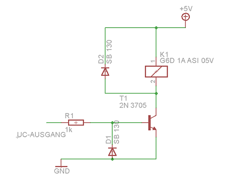

ich will mit meinem microcrontroller ein relais schalten, und habe dafür folgende schaltung. allerdings dürfte mein relais nicht schalten, wenn an der basis die 5V anliegen. was hab ich falsch gemacht? €: sorry für doppelten anhang, da dürft wohl was schiefgelaufen sein.
@ jakob m. (spong3bob) >ich will mit meinem microcrontroller ein relais schalten, und habe dafür >folgende schaltung. D1 ist überflüssig. >allerdings dürfte mein relais nicht schalten, wenn an der basis die 5V >anliegen. ?? Doch, es sollte schon schalten. Allerdings nicht mit 5V an der Basis sondern am Basiswiderstand. >was hab ich falsch gemacht? Die Schaltung ist OK, dein Aufbau wahrscheinlich nicht. Siehe [[Relais mit Logik ansteuern]].
> allerdings dürfte mein relais nicht schalten, wenn an der basis die 5V > anliegen. doch genau das sollte es machen 5V am Basis-Widerstand Relais AN 0V -> Relais AUS
> was hab ich falsch gemacht? Nichts, was man auf den Schaltplan sehen könnte, sogar 4mA Basisstrom passen gut zu 40mA Relaisstom. Vielleicht ist der uC ein 80C52, vielleicht ist eine Diode falschrum eingebaut. D1 ist überflüssig, stört sorum aber nicht, D2 könnte auch eine 1N4148 sein.
jakob m. schrieb: > allerdings dürfte mein relais nicht schalten, wenn an der basis die 5V > anliegen. Dann musst du mit einem PNP-Transistor einen High-Side-Schalter verwenden. Also: PNP mit E nach +5V, Basiswiderstand wie gehabt, Relais an GND und Kollektor, Freilaufdiode wie gehabt nach oben schauend.
Funktioniert das Schalten im Handbetrieb, d.h. 5V an den Basiswiderstand anlegen? Ist der Port am uC wirklich als Output initialisiert? Ist am Port eine entsprechende Spannung mit dem Oszi oder Voltmeter feststellbar? joe
Der Port schaltet richtig (die 5V ausgangsspannung liegen an, wenn er eingeschaltet ist) allerdings, wenn ich zwischen collector und emitter messe liegen immer 5V an, auch wenn an der Basis 0V sind
jakob m. schrieb: > ... allerdings, wenn ich zwischen collector und emitter > messe liegen immer 5V an, auch wenn an der Basis 0V sind Es ist auch vollkommen richtig, dass zwischen C und E 5V zu messen sind, WENN an der Basis 0V anliegen. Schließlich fehlen dem Transistor dann die 0.65V UBE, um ihn durchzusteuern.
wo kann ich dann messen, ob er jetzt schaltet oder nicht? irgendwie steh ich gerade ziemlich am schlauch
jakob m. schrieb: > wo kann ich dann messen, ob er jetzt schaltet oder nicht? > irgendwie steh ich gerade ziemlich am schlauch Das hörst Du am Klacken vom Relais und außerdem dürften dann auf der Kollektor-Emitter-Strecke nur etwa 0,3V abfallen.
es klackert aber leider nicht, jetzt wollt ich überprüfen, obs evtl am relais liegt (keine ahnung, wie schnell man sowas schiessen kann.) Es passiert einfach garnix, wenn ich den uC port umschalte. (das relais dürfte immer offen bleiben, also so dass nix durchfliesst). Ist es beim relais egal, wierum man die schalt-pins ansteckt?

jakob m. schrieb: > wo kann ich dann messen, ob er jetzt schaltet oder nicht? > irgendwie steh ich gerade ziemlich am schlauch Wie Martin geschrieben hat. Es aber auch defekte Relais geben, die partout nicht anziehen wollen. Oder defekte Transen, Kabelwackler, kalte Lötstellen etc. Also schön der Reihe nach den Fehler suchen. ;)
jakob m. schrieb: > es klackert aber leider nicht, jetzt wollt ich überprüfen, obs evtl am > relais liegt Halte die Spulenkontakte (ohne den Rest der Schaltung) mal an eine 9V Batterie (oder dein Netzteil). Sowas ist binnen Sekunden herauszufinden. An sowas sollte man eigentlich nicht "verzweifeln". ;)
Spess53 schrieb: > Hi > >>Ist es beim relais egal, wierum man die schalt-pins ansteckt? > > Kommt auf das Relais an. Welches hast du denn? > > MfG Spess http://www.reichelt.de/index.html?ACTION=3;ARTICLE=79358; Hab jetzt leider kein zweites relais zuhause zu testen. Transistor hab ich schon einmal ausgetauscht. Kabel und lötstellen hab ich schon überprüft und nix gefunden g. c. schrieb: > Halte die Spulenkontakte (ohne den Rest der Schaltung) mal an eine 9V > Batterie (oder dein Netzteil). Sowas ist binnen Sekunden herauszufinden. Dann klackerts. dürft also nicht am relais liegen.. €: Wenn ich den basiswiderstand auch direkt an die 5V anhänge sollte der transistor ja eigentlich offen sein, oder?
jakob m. schrieb: > Transistor hab ich schon einmal ausgetauscht. Kabel und lötstellen hab > ich schon überprüft und nix gefunden > > g. c. schrieb: >> Halte die Spulenkontakte (ohne den Rest der Schaltung) mal an eine 9V >> Batterie (oder dein Netzteil). Sowas ist binnen Sekunden herauszufinden. > > Dann klackerts. dürft also nicht am relais liegen.. Und den Transistor hast du richtig herum angeschlossen? Da vertut man sich nämlich schnell mal ... http://www.cdil.com/datasheets/2n3704_0.pdf
Also es können streng genommen nicht mehr als 5mA Basisstrom fließen, was das Teil voll in die Sättigung fährt. Uce(sat) liegt bei diesem Transistor bei 0,8V. Dein Relais - so Du denn die richtige Type im Design vermerkt hast - braucht mindestens 3,5V zum anziehen. Das dürfte also passen. Klemm doch einfach mal ein Ohm-Meter an die Ausgänge vom Relais und messe ob Durchgang herrscht. Oder messe den Kollektor-Strom, dann weißt Du zumindest, ob da die erwarteten 40mA fließen.
jakob m. schrieb: > €: Wenn ich den basiswiderstand auch direkt an die 5V anhänge sollte der > transistor ja eigentlich offen sein, oder? Es gibt da kein Offen oder Zu, sondern nur ein Durchsteuern, nicht Durchsteuern, oder Einschnüren. Bei der Schaltung wie Du sie hast, sollte der Transistor durchsteuern.
jakob m. schrieb: > €: Wenn ich den basiswiderstand auch direkt an die 5V anhänge sollte der > transistor ja eigentlich offen sein, oder? Wenn du den offenen Pin (links) deines Bildes von R1 direkt an +5V hängst muss dein Relais auch schalten. Für so ein kleines Relais genügt die hfe von 50. Ansonsten ist wahrscheinlich der Transistor falsch angeschlossen.
Danke an alle, die geholfen haben!! Am schluss is es doch nur an der eigenen blödheit gelegen. g. c. schrieb: > jakob m. schrieb: >> Transistor hab ich schon einmal ausgetauscht. Kabel und lötstellen hab >> ich schon überprüft und nix gefunden >> >> g. c. schrieb: >>> Halte die Spulenkontakte (ohne den Rest der Schaltung) mal an eine 9V >>> Batterie (oder dein Netzteil). Sowas ist binnen Sekunden herauszufinden. >> >> Dann klackerts. dürft also nicht am relais liegen.. > > Und den Transistor hast du richtig herum angeschlossen? Da vertut man > sich nämlich schnell mal ... > > http://www.cdil.com/datasheets/2n3704_0.pdf Das hab am schluss geholfen. Hab das datenblatt noch nicht gesehen, und hab das auch noch nie gesehen, dass die basis nicht in der mitte ist :-/ Einmach richtigrum reingelötet und es klackert brav. Aber trotzdem danke an alle! Wunderbar, wie schnell man da antworten bekommt :)
