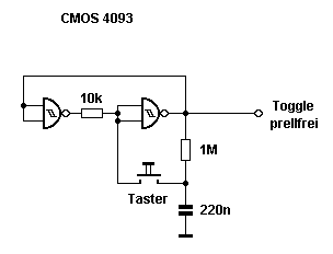

von Daniel B. (scheinleistung)
Wenn es den gäbe :-) Ist aktuell nur gebastelt, aber folgende CMOS logik
dient zum Ansteuern des ENABLE Pins ohne weiteren pull up oder pull
down.

von MaWin (Gast)
Shutdown low ist beim MCP1802 mit max 0.25V sehr niedrig angesetzt,
aber deine Schaltung mit dem CD4093 liefert so eine niedrige Spannung
denn an dem Ausgang hängt keine Belastung.
Es SOLLTE also funktionieren und weniger als 0.1uA ziehen (und noch
weniger an den Ausgang durchsickern lassen), es sei denn du hast den
CD4093 an den Ausgang des MCP1802 gehängt "würgt sich selbst ab" statt
dauerversorgt an die Batterie (wie du aber schreibst).
Jetzt bleibt noch die Möglichkeit, daß die 0.4 bis 0.9V, die beide nicht
zum Start des uC reichen, schon bei nur 10nA Reststrom entstehen, und
nicht mal durch das 10MOhm Messgerät belastet werden. Obwohl ich das
bezweifle, häng einfach mal 10k zwischen Ausgang des MCP1802 und Masse
(kannst du ja nach dem Messen wieder wegmachen) und schau ob es dann 0V
sind.
Also Vin hängt schon an der Batterie, also kein Selbstabwürgen.
Am enable Pin sind wirklich saubere 0,0V (LOW).
Ein Pulldown am ENBALE PIN (20k) bewirkt auch nichts.
Ich teste mal das mit der Belastung durch 10k. Wenn das auch nicht
hilft, weis ich nicht wo das Problem liegen soll.......
