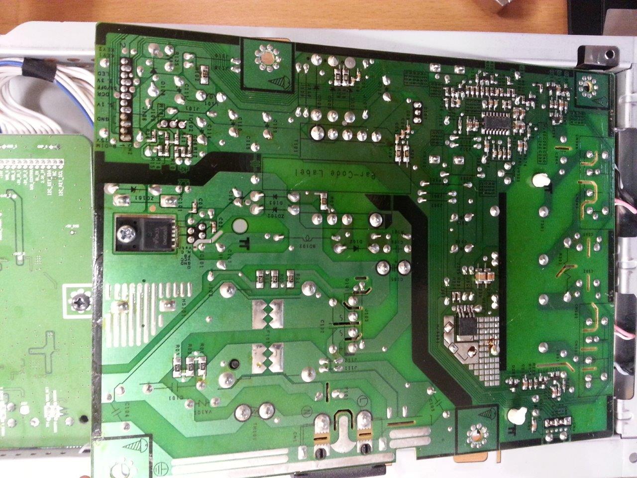

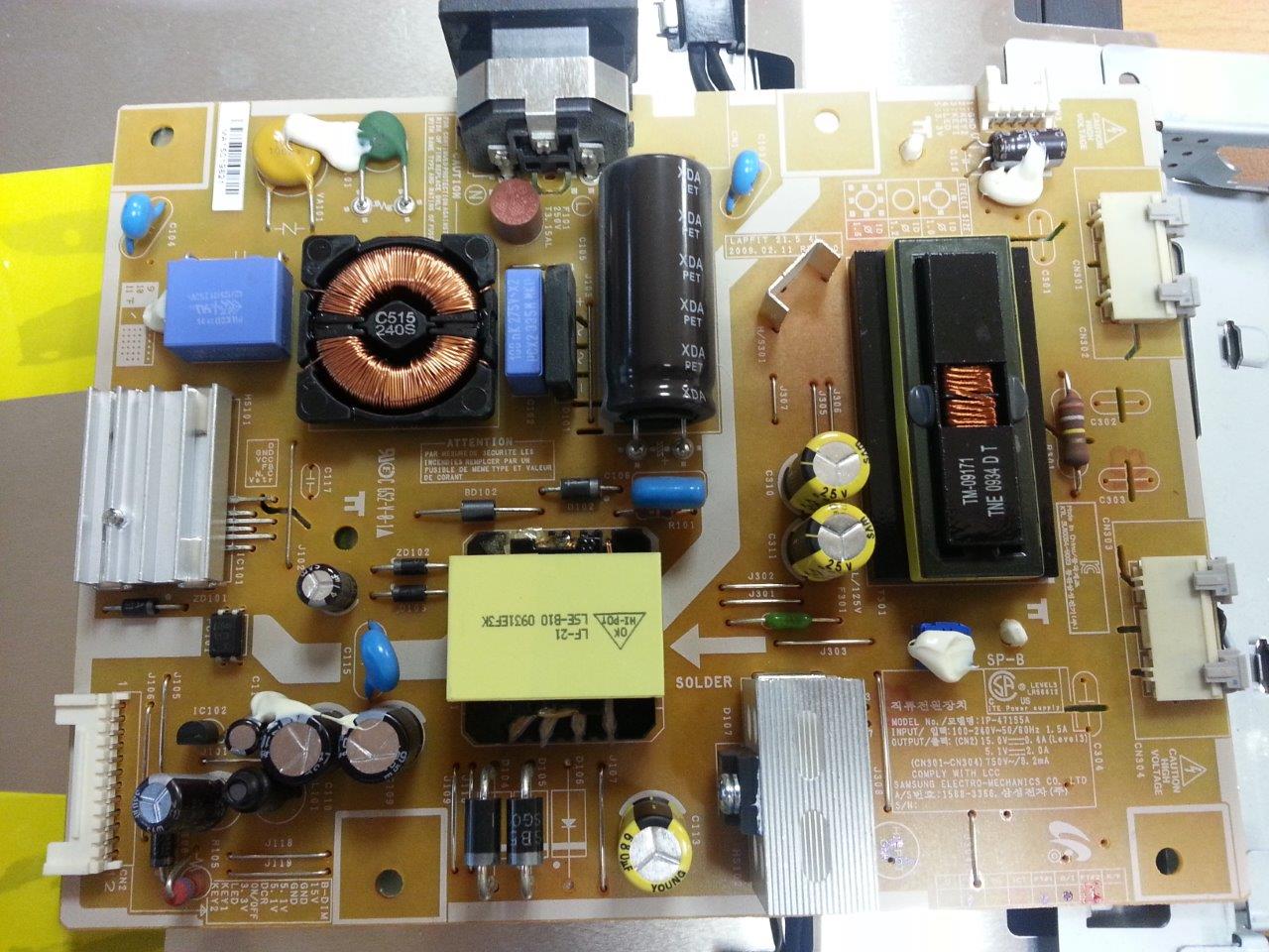

Hallo zusammen, letzten Donnerstag ist mir leider mein knapp 3 Jahre alter Multitouchscreen von Samsung (SyncMaster LD220Z) kaputt gegangen. Symptomatik ist folgende: Erhält der Monitor ein Bildsignal über VGA, zeigt er das Bild für ca. 1-2 Sekunden an, anschließend ist das Bild weg. Stecke ich den VGA Stecker erneut aus und ein, kommt das Bild wieder für 1-2 Sekunden. Der Bildschirm flackert nicht - erst wird das Bild richtig angezeigt, anschließend ist der Bildschirm schwarz. Ich habe herausgefunden, dass eine Einstellung unter MagicBright (der Helligkeitssteuerung des Monitors) das Bild da lässt. Jede andere Einstellung (z.B. Benutzerdefiniert, um das Bild heller zu kriegen), hat die oben beschriebene Symptomatik. Ich vermute daher ein Problem mit der Hintergrundbeleuchtung. Die hierfür zuständige Platine habe ich in den Anhang gestellt (Vorderseite und Rückseite). Offensichtlich defekte Bauteile konnte ich keine erkennen. Ich hätte jetzt alle Elkos durch neue low ESR Typen ausgetauscht. Ist das die richtige Herangehensweise? Den dicken Elko (450V, 120uF) habe ich leider in bei keinem bekannten Lieferanten finden können. Die meisten Elkos dieser Größe haben SnapIn Anschlüsse, während ich für die liegende Montage Drahtanschlüsse bräuchte. Hat jemand noch den ein oder anderen Tipp für mich? Oszi ist vorhanden. Viele Grüße & Danke Steffen
Steffen B. schrieb: > zeigt er das Bild für ca. 1-2 Sekunden an Überstromsicherheitsabschaltung kontrollieren. IC Datenblatt konsultieren. IC linkes Bild oben rechts. Elkos kontrollieren: ESR messen, SAMSUNG bestimmt die Lebensdauer ihrer Geräte maßgeblich durch absichtlich unterdimensionierte Elkos.
Zumindest äußerlich sehen die ELKOs einwandfrei und nicht ausgegast aus. Mir ist aufgefallen, dass der Bildschirm für die Zeit, die er kurz an ist, in der oberen Hälfte deutlich dunkler ist als in der unteren Hälfte. Evtl. ist auch der Inverter Transformator hinüber? Wie kann ich das prüfen?

Hören kann ich beim Abschalten nichts. Es gibt keine auffälligen Geräusche. Ich habe noch ein paar Messungen durchgeführt. Der Invertertrafo hat 3 Wicklungen. Eine Primärwicklung mit ca. 0,6 Ohm, zwei Sekundärwicklungen, bei denen eine ca. 1 kOhm, die andere ca. 0,8 kOhm hat. Spricht die Abweichung dafür, dass der Trafo nicht in Ordnung ist?

Steffen B. schrieb: > Der Invertertrafo hat 3 Wicklungen. Eine Primärwicklung mit ca. 0,6 Ohm, > zwei Sekundärwicklungen, bei denen eine ca. 1 kOhm, die andere ca. 0,8 > kOhm hat. Das scheint ein Trafo mit 2 Ausgängen zu sein. Der sollte symmetrisch sein. Ich tippe daher auf eine defekte Trafohälfte. In einem Syncmaster 940T sind 2 identische (einfache) Trafos verbaut, hier hatte ich schon mal einen durchgebrannten. Gleiches Fehlerbild wie bei Dir. Der Trafo hatte eine transparente Isolierung, und eine Kammer war "nebelig". Leider ist Dein Trafo schwarz isoliert, hier kann man nichts erkennen. HTH, Jörg
Ich würde auch auf eine defekte Trafohälfte tippen. Ich habe inzwischen einen neuen Trafo bestellt und auch die ELKOs werde ich vorsichtshalber tauschen. Viele Grüße Steffen

Habe den Transformator bekommen und eingebaut. Der Monitor funktioniert nun wieder. Viele Grüße

OK, wie ist es aber mit dem Trafo? Könnte da mal jemand genau angeben, welche Beinchen ich gegeneinander testen muss. Alle müssen identisch sein? Wie groß darf die Abweichung sein, und welche Werte sind normal?

Gerade um eine Minute den Editzeitraum überschritten... Wie bekommt man das Teil auf? Mit welchem Werzeug an welchen Stellen in welcher Art? EDIT: OK ist offen. Auf der Platine mit dem Netzanschluss, an dem auch die CCFL zu hängen scheinen (früher gab es ja oft noch einen extra Inverterplatine), sehe ich übrigens nur schwarze "Rubycon" und gelbe "Sam Young". Der eine dicke ist "CNA Pet". Ist an denen etwas auszusetzen?

Zwischen den beiden Doppelpins in der Mitte, bei der Einstellung "200", ist der Wert zwischen beiden "0,9". Bei den letzten Messungen war er seltsamerweise mehrfach "1,2". Rechts und links unten bei den beiden Sekundärwicklungen ist keinerlei Änderung der Anzeige zu sehen. Ich habe ja schon von abweichenden Werten gelesen (z.B. im "Elko-Talk"), aber keinerlei Messwert? Also wohl eindeutig defekt (ich bitte um Bestätigung). Ich habe dann auch mal den Durchgangsprüfer angesetzt (Eine Durchgangsprüfung kann ja wohl nichts beschädigen?) Eigentlich ist der ja nutzlos, und es piept nicht, aber Links zeigt das Display dann "1011" an, rechts "1046". Bei dem hier genannten Sklep kostet er €18,31 plus Porto, Bei xccfl 7 bzw. 7,44 (die nutzen wohl ihren eigenen Kurs). Aber €18,60 lassen den Vorteil platzen... Nimmt der Sklep mehr als 8,03 Euro Porto relativiert sich das aber wieder... Ich fand jetzt versteckt €12,42 mit Porto bei ebay (siehe folgend). Schräg, bei ebay finde ich keinerlei Ergebnisse. Auch nicht in der Rückwärtssuche. Suche ich über Google, finde ich trotzdem alte Auktionen. Mit dem Hinweis dass die beendet wurden, weil der Verkäufer sich geirrt hatte. Jetzt wirds noch schräger, wenn ich in der Deutschen Shopping-Suche von Google suche, findet der nichts, gehe ich aber auf Google.com, findet der in der Shopping-Suche ein Ergebnis. Und das ist ein Angebot dass laut Angabe "private listing" ist. Und zwar von dem Chinesen IC-Store, der zuvor die anderen wegen Irrtum beendet hatte. Was bringt es einem Händler sein Angebot zu "verstecken"...? EDIT: Nach dem einloggen verschwindet "private" listing" übrigens. Trotzdem kann ich den Artikel nicht über die Ebay-Suche finden, und wenn ich auf der Artikelseite auf "See other items" klicke, ist da kein einziger Artikel. Das wären $12 plus $5 Versand. Also €12,42 mit Porto, falls noch jemand das Teil sucht...

Hallo. Hat jemand die Widerstandswerte eines intakten TM-09171? Evtl. nach dem Kauf und vor dem Einbau mal gemessen. in einem ukrainischen Forum verlinkt einer zu einem ukrainischen Händler der den TM-10160 als Ersatz für den TM-09171 anbietet. Leider finde ich keine Werte für den TM-09171. Nur für den TM-10160 folgende Werte bei lcdparts.net: Secondary Resistance: 940 Ohm Primary Resistance: 0.3 Ohm Bei Abweichungen müsste doch die Helligkeit variieren, aber evtl. auch die Lebensdauer von Bauteilen.

Gibt es keine Antwort mehr? Habe ich etwas falsches gemacht? Ich glaube diese Informationen sind auch für nachfolgende Besucher (die Hilfe zur Reparatur suchen) dieses Stranges hilfreich. Muss man bei diesen Trafos NUR auf die "Primary Resistance" und "Sekundary Resistance" achten, oder gibt es noch andere wichtige Werte? Ich denke da z.B. daran, ob ein solcher Trafo nicht die gleichen Ohm-Werte haben kann, aber dickere und längere oder dünnere und kürzere Litze verwendet?!? Oder kann ich wirklich einfach bei gleichen Widerstandswerten zugreifen Ich erhielt auf meine Anfrage eine Antwort von "Moniserv" (scheinbar der Hersteller): "TM-10160 (MS408T) This new replacement transformer is made by MoniServ. The secondary resistance is about 940 ohm between S1 and S2 (or S3 and S4). The primary resistance is about 0.3 ohm between P1 and P2. TM-0917 (MS428T) This new replacement transformer is made by MoniServ. The secondary resistance is about 990 Ohm between S1 and S2 (or S3 and S4). The primary resistance is about 0.3 ohm between P1 and P2." Gefragt hatte ich aber nach "TM-10160" und "TM-09171". Ich habe schon angefragt, ob "TM-0917" und "TM-09171" das gleiche Produkt sind. Evtl. weiß das auch hier jemand? Wenn die Werte stimmen, und der hier beim LD220Z-Monitor verwendete Trafo "TM-09171" auch unter der Bezeichnung "TM-0917" firmiert, kann man dann einfach den "TM-10160" mit 940 Ohm Sekundärwicklung statt 990 Ohm (beim "TM-09171") verwenden? Ich "muss" da jetzt kein Risiko eingehen, aber wenn mir hier jemand vom Fach sagt, "das ist überhaupt kein Problem", habe ich die Wahl des Händlers. Und bekäme wenn ich will für das Geld sogar zwei Stück. Oder einen "TM-10160" aus Edinburgh (schneller als 2 "TM-10160", oder 1 "TM-09171" aus China). So könnte auch jeder andere nachfolgende Leser bei eBay und Co. statt "TM-09171" nach "TM-10160" suchen.
