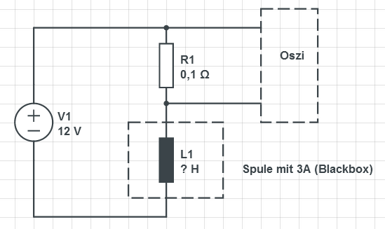

Hallo zusammen, ich habe ein digitales USB-Oszilloskop, mit dem ich Ströme im KFZ messen möchte. Nun heißt es überall "Shunt Widerstand benutzen". Nur blicke ich da irgendwie nicht durch. Die einen meinen, dass die Zuleitung schon als Shunt ausreichen würde und die anderen meinen es nicht. Ich habe einen Verbraucher der bei 12V 3A benötigt. Der Einschaltstrom wird wahrscheinlich drüber liegen. Und genau den möchte ich messen. Wie gehe ich also am besten vor? Extra einen Shunt-Widerstand bestellen möchte ich nicht.

Engelbert schrieb: > Hallo zusammen, > > ich habe ein digitales USB-Oszilloskop, mit dem ich Ströme im KFZ messen > möchte. Nun heißt es überall "Shunt Widerstand benutzen". Nur blicke ich > da irgendwie nicht durch. Die einen meinen, dass die Zuleitung schon als > Shunt ausreichen würde und die anderen meinen es nicht. Die Anderen haben absolut recht. Um die Zuleitung als Shunt zu nutzen, muss der Widerstand genauestens bekannt sein. Alleine schon das Lösen und wieder Anschrauben (bzw. Stecken) dieser Leitungen verändert den Widerstand an den Kontaktflächen, und macht damit jede Messung zur Schätzung. > Ich habe einen Verbraucher der bei 12V 3A benötigt. Der Einschaltstrom > wird wahrscheinlich drüber liegen. Und genau den möchte ich messen. Was ist das für ein Verbraucher? > Wie gehe ich also am besten vor? Extra einen Shunt-Widerstand bestellen > möchte ich nicht. 0,1 Ohm Widerstand in Serie am Masseanschluss, Auto muss auf Massepotential des Oszis liegen, und dann über den Widerstand messen. Bei 0,1 Ohm kannst Du den Messbereich auf 0,5V/Teiler stellen. Vergiss nicht den Spannungsabfall über Deinen Widerstand bei der Leistungsaufnahme zu berücksichtigen und auch, dass die Spannung am Auto nicht 12V beträgt. Die musst Du parallel dazu natürlich auch messen (und auch, ob sie beim Einschalten zusammenbricht).
Martin Schwaikert schrieb: >> Ich habe einen Verbraucher der bei 12V 3A benötigt. Der Einschaltstrom >> wird wahrscheinlich drüber liegen. Und genau den möchte ich messen. > > Was ist das für ein Verbraucher? Eine Spule / ein Relais. >> Wie gehe ich also am besten vor? Extra einen Shunt-Widerstand bestellen >> möchte ich nicht. > > 0,1 Ohm Widerstand in Serie am Masseanschluss, Auto muss auf > Massepotential des Oszis liegen, und dann über den Widerstand messen. > Bei 0,1 Ohm kannst Du den Messbereich auf 0,5V/Teiler stellen. Vergiss > nicht den Spannungsabfall über Deinen Widerstand bei der > Leistungsaufnahme zu berücksichtigen und auch, dass die Spannung am Auto > nicht 12V beträgt. Die musst Du parallel dazu natürlich auch messen (und > auch, ob sie beim Einschalten zusammenbricht). Kann ich es auch so machen wie im Anhang gezeigt? In einer Reihenschaltung ist es doch egal wo der Widerstand ist, oder? Wie viel Watt soll ich für den Shunt haben?

Ich frage mich jetzt ernsthaft, was Du mit den gemessenen Werten anfangen möchtest, wenn Dir onehin die Basics der Elektrotechnik fehlen... Und wenn Du das Oszi so wie im Obigen Bild anschliesst, musst Du GENAU wissen, was Du machst. Eine falsche Verbindung, vielleicht mit den 2. Kanal) und Dein Oszi hat nur noch Schrottwert! Ja, auch bei 12V!

Martin Schwaikert schrieb: > Autoelektriker schrieb: >> Seh zu daß das Ganze galvanisch getrennt ist. > > Ein Auto mit Netzversorgung ist zumindest eher unüblich. Damit dürfte > das weniger das Problem sein. Galvanisch von den zu messenden 12V! Sonst gibt es ganz schnell schöne abgebrannte Leiterbahnen, wenn er high side am Shunt messen will. Die Autobatterie dürfte stärker sein als das Oszi. Und ob das Oszi einen -100V Spannungspuls beim Abschalten der Spule verkraftet ist auch zumindest fraglich!
