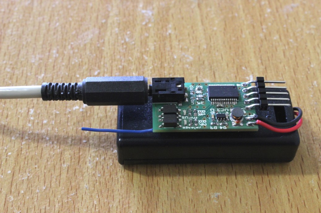

Ich hab mir genau für den Zweck ne Kleinigkeit gebaut. Auf der Rückseite ist ein BTM222 drauf. Das Ganze wird dann mit einem gewöhnlichen 2,5mm Klinke-Kabel mit der Canon verbunden. Das ganze kann dann per PC oder Android Phone aus bis zu 100m Entfernung bedient werden. Die Android App ist noch etwas in Entwicklung, aber funktionieren tut sie schon. Wenn's dich näher interessiert, kann ich gerne Details posten.
würde mich definitiv interessieren und da ich programmierer bin schreibe ich mir zur not eine eigene App =D
