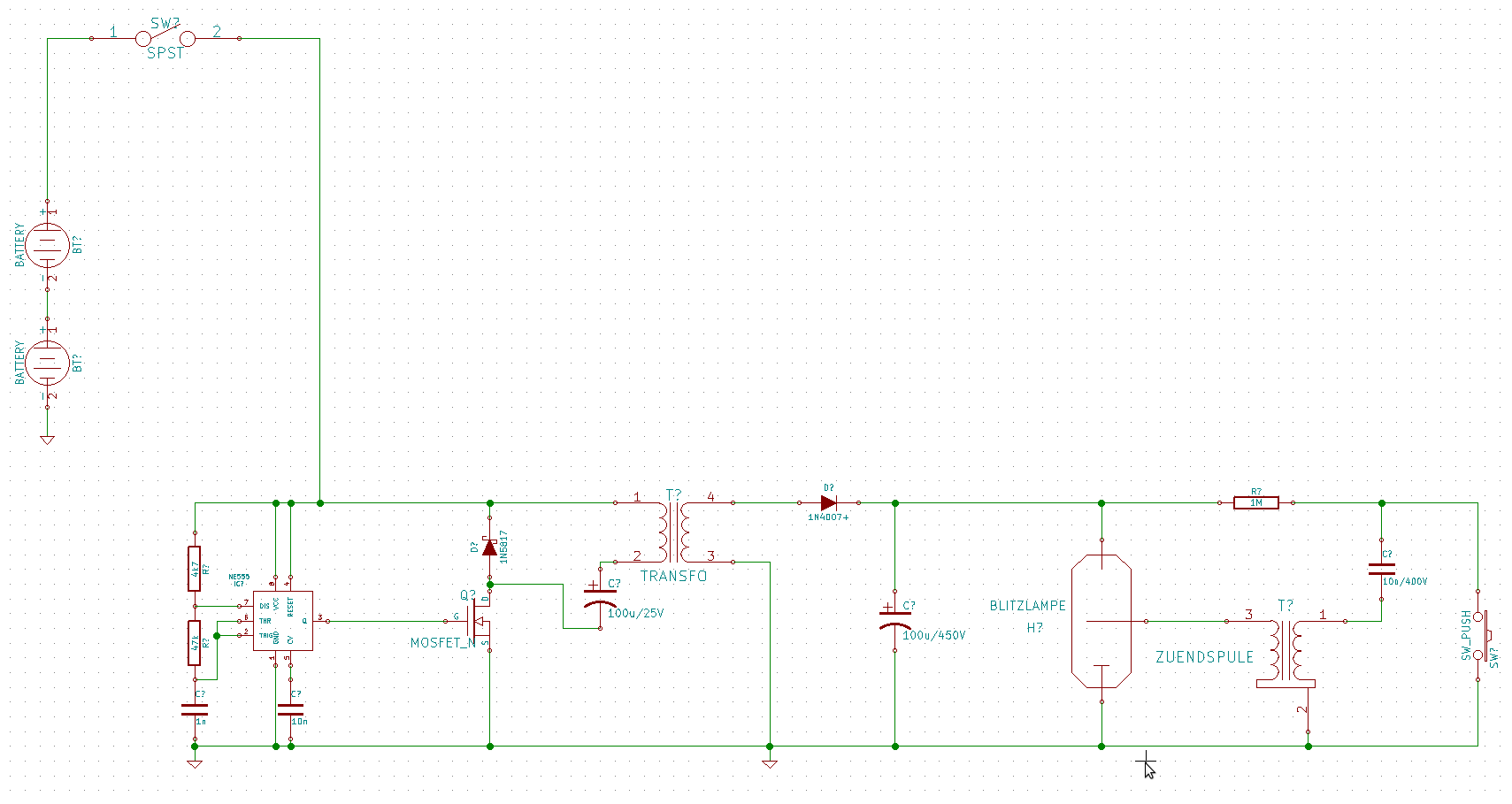

ich wurde von einem Freund gefragt ob ich nicht eine Attrappe für einen
Fotoapparat der 30er Jahre für sein Theaterstück bauen könnte. Ich
dachte mir, so schwer kann das nicht sein und hab nun einmal angefangen,
allerdings hab ich nicht wirklich so viel Erfahrung mit Blitzen und
meine Idee mit 3W-Leds wurde durch lesen von Beiträgen hier ziemlich
schnell verworfen.
Lange Rede, kurzer Sinn, kann über den Schaltplan mal der ein oder
andere Erfahrene drüber sehen?
Ich wollte diesen Übertrager nehmen:
http://www.conrad.de/ce/de/product/582263/?insert=33&insertNoDeeplink&productname=Blitzroehre-Uebertrager
Die Lampe mit dieser Zündspule zünden:
http://www.conrad.de/ce/de/product/542381/Zuend-Transformator-fuer-Blitzroehren-Betriebsspannung-200-V-Inhalt-1-St
Mit dem Kondensator schaff ich rechnerisch 5,3Ws, so hätte ich auch
ungefähr meine Bitzlampe dann dimensioniert
Kann das so funktionieren?
In dieser Schaltung ist schon der C? (vor dem Trafo) sehr dubios.
Sperrwandler (das ist es, was du hier bauen willst) sehen anders aus.
Aber: du musst das Rad nicht komplett neu erfinden, es gibt schon
Schaltungen für Blitzlichtröhren, und Google findet da mit "blitzlicht
röhre schaltplan" sofort was...
Und dass da nichts geregelt (oder wenigstens irgendwann mal
abgeschaltet) wird, könnte durchaus Stress für den C? (nach dem Trafo)
bedeuten.
BTW: warum heißen alle Bauteile "Fragezeichen"?

von Gerhard W. (gerhard86)
Imho, nein. Was soll der Kondensator in der Primärseite da machen? So
wie ich das sehe wird er sich in ein paar Schalttakten auf die
Betriebsspannung laden und dann für alle Zeiten dafür sorgen dass nix
mehr geschieht. So etwas baut man normalerweise als (pseudoresonanten)
Sperrwandler auf.
Wenn du den Spannungswandler richtig hinbekommst, gehört eine
Spannungsbegrenzung sekundär damit er den Elko nicht überlädt (Kann auch
spektakulär sein auf der Bühne, aber nicht auf die gewünschte Art).
Die Schaltung um die Blitzröhre scheint zu passen auf den ersten Blick.
Und der Übertrager ist auch nicht mehr lieferbar bei Conrad.
Notwendige Bemerkung: Die Schaltung verwendet gefährliche Spannungen, in
dem Elko ist genug Energie für ausgesprochen unangenehme Erfahrungen.
Berührungsschutz ist hier ein Muss.

von Markus B. (rusticus)
hier waren ja reichlich Ideen vorhanden :)
Ich dachte mir ich baue die Röhre auf den "Halter" wo eigentlich das
Magnesium hinkommen würde und simuliere so das in etwa, Rauch werde ich
wohl nicht so einfach hinbekommen, oder hat jemand einen genialen
Einfall?
Die Elektronik könnte man dann im Griff verstauen, 3 Baby Batterien noch
mit rein und den Auslöser über ein Kabel zur eigentlichen Kamera?
Ich hab nun eine Zündspule, der Übertrager ist in Regensburg bei Conrad
noch direkt abzuholen, passt also auch
Die Schaltung hab ich angepasst, ich hoffe das geht so
@Lothar: Ich hab einfach die Annotation vergessen
edit: Wie viele Ws sollte der Blitz eurer Meinung nach haben?
Glaub nicht, D1 schließt immer noch den Freilauf kurz. Überhaupt ist die
Methode mit dem festen Tastverhältnis bei so großen Ladekondensatoren
eher schlecht. Man benutzt diese Übertrager normalerweise
freischwingend, mit der Steuerwicklung direkt am Leistungstransistor.
Will man es aufwändiger, müsste man das Tastverhältnis regeln mit einem
externen Baustein.

von S. D. (der_nachtfuchs)
Daher kommt der ansteigende Pfeifton in den Blitzgeräten.
Freischwingend mit steigender Frequenz ist besser, da der Elko auf die
Art fast linear aufgeladen werden kann.
Elko leer -> hoher Ladestrom -> längere Übertragungsdauer im Trafo* ->
niedrigere Frequenz
Elko voller -> abnehmender Ladestrom - kürzer werdende Übertragungsdauer
im Trafo* -> ansteigende Frequenz
(*) bei konstanter Energiezufuhr
Uff, ehrlich gesagt war die Schaltung schon abgekupfert von einem altem
Elektor-Artikel, die Bauteile hab ich da, einen Spenderblitz halt leider
nicht und es sollte bald fertig sein (Wann auch sonst), von daher wäre
ich mit der Lösung glücklicher
